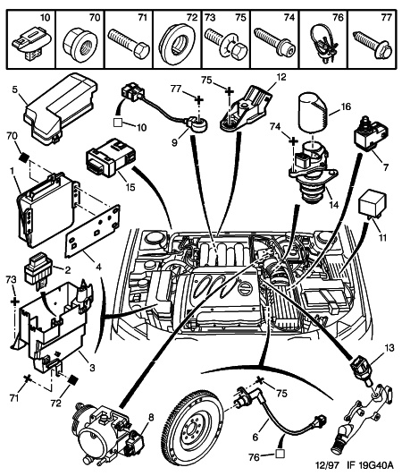

Ferry Odesláno 18. říjen 2007 Odesláno 18. říjen 2007 Původně zaslal: Belmondo1 Kolik stalo to cidlo klepani a kde ho najdu? Mam 3v6 na 3,0V6 - ES9J4 - starsi model je to objednaci cislo 594625 a cena 1444Kc na novejsi verzi ES9J4S objednaci cislo 594615 a cena 2589Kc umisteni zhruba na obrazku pod cislem 9 Citovat
Belmondo1 Odesláno 18. říjen 2007 Odesláno 18. říjen 2007 Super prace - odpoved i s obrazkem diky mooooc To je asi jedina vec co jsem jeste nemenil tak to treba pomuze s mym problemem nizkych otacek a kolisanim Citovat
čakom Odesláno 19. říjen 2007 Autor Odesláno 19. říjen 2007 Radši bych to ale ještě nechal přečíst ať to neměníš zbytečně. Je to umístěný na bloku motoru pod sáním. je tam hroznej přístup. Citovat
