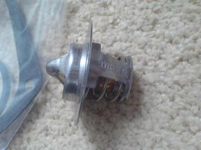

poldy Odesláno 5. červen 2007 Odesláno 5. červen 2007 JE TOTO ISTO TERMOSTAT NA PIZOOO 306 1.6? 1993 PRE ISTOTU AJ ROK Citovat
Fusion Odesláno 5. červen 2007 Odesláno 5. červen 2007 No termostat to je ale jestli je přesně pro danej typ motoru zjistíš jedině podle čísla na balení. Může být určenej pro jinej rok výroby s jinou otvírací teplotou, což podle fotky poznat není. Citovat
poldy Odesláno 5. červen 2007 Autor Odesláno 5. červen 2007 ved prave ze na baleni nic neni a tje cisla su tam nevyrazne, njeco ako 89 stupnov a ak je to pravda tak ho pojdem vratit Citovat
poldy Odesláno 5. červen 2007 Autor Odesláno 5. červen 2007 Původně zaslal: komisar 89 st je teplota otevření termostatu tak co chceš pak řešit ja len ze som ho pytal o studeny kolo 83, no nepochopil ma asik pakistanec jeden Citovat
Georginek Odesláno 5. červen 2007 Odesláno 5. červen 2007 na 90 procent je to temostat k 306 td rok do 97 Citovat
Georginek Odesláno 6. červen 2007 Odesláno 6. červen 2007 Původně zaslal: komisar http://www.elitecat.cz/ArticleDetail.aspx?B=0&ActiveNr=4885.83% ano ta má termostat na 83 st [upravil dne 6.6.2007 komisar] No to si me trochu zmatl...ja mam za to ze do 306td patri termostat co otvira 89 a ne 83 alespon to tvrdil Vasenda a v ty knizce je to taky napsany.... Citovat
Georginek Odesláno 6. červen 2007 Odesláno 6. červen 2007 Původně zaslal: komisar je tam napsáno pokud myslíš v knize jak na to strana 130 je tam 89 st ale není pro jaký motor:potlesk Jo to mas pravdu ted na to cumim, je tam Pocatek otvirani manualni prevodovka 89 automaticka 83 a plny otevreni 99 Prakticky je to fuk jestli tam je 83 nebo 89 protoze tam jdou oba a jsou oba na to auto, akorat ten na 83 je pro teplejsi podnebi jako treba francie,spanelsko a tak..... Citovat
