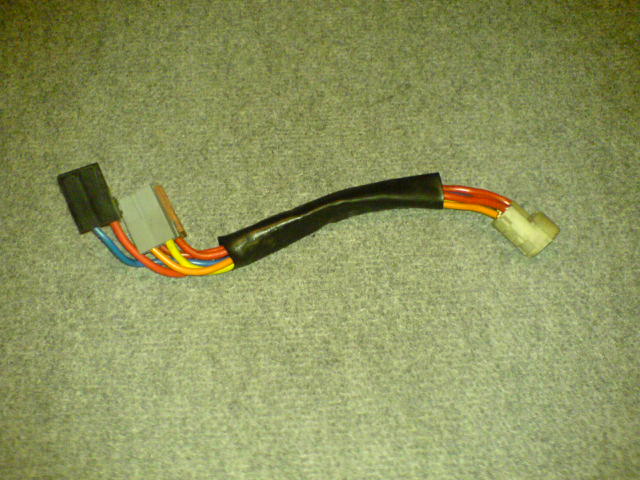

Tak jsem se stavoval v Peugeotu v Pardubicích a bylo mě řečeno že to vypadá na dvě věci bud že je porušenej tišták pod nastavováním teploty a ofuku a nebo spínací skříňka,když jsem jim řekl že se mi kousla tak hned řekli že je to ta závada,tak to asi tak bude že by to měla být veškerá závada.:roll

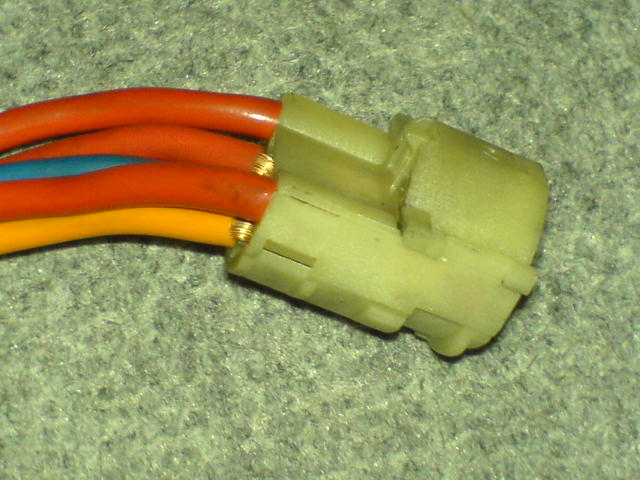

Závada vyřešena.Výměna tohoto svazku je to hlavní kabeláž od spínací skřínky.Přikládám foto a je to požkozené v tom žlutém konektoru půlkulatém.Na vrakáči jsem platil jen za ten svazek do 500kč a originál spínačka stojí 6,500kč.

Docela zajímavej problém, vůbec nechápu, jak k takovýmu poškození může dojít :nevim:myslim

Měl jsem to dnes rozhozený a spojovací plíšek byl vyskočenej z dráhy kterej je přes pružinku takže byl stále zapadlej a nebyl kontakt tak jsem ho vrátil spět a vypadá to že by to mohlo fungovat akorád už jsem namontoival jinej,takže mám náhradní.A napájení topení jsou ty dva krajní červený dráty co jsou vydět na posledním obrázku ty když se zpojej tak funguje ovládání topení.
