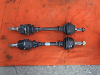

předpokládám, že na obrázku horní poloosa je ta stará a ta dolní je ta nová?
máš 1,6 gti nebo 1,9 gti?
nebo dáváš na obyč auto nápravu z gti?
1,6 gti má tenší poloosu než 1,9 gti.
nejjednodušší by bylo jít tu poloosu do obchodu vyměnit za správnou.
pokud ji tam budeš chtít dát tak musíš vyměnit celou těhlici (ty tomu říkáš otoč), výměna ložiska nepomůže
nebylo by ale jednodušší a levnější tam koupitmstejnou poloosu jaká tam byla?
a ja píšeš že máš koupené i gti ramena, tak tam byly obyčejné a ys koupi ty gti nebo tam byly gti a tys koupil nove?

je to trocha popletene.. som povodne kupil 205GTi (ten na obr.) zacal som ho "vylepsovat" .. rozhodol som sa kupit kazdu cas novu, tak som kupil poloos, ramena, stabilizator, capy, atd.. uz som kupil aj tehlice a kedze ani brzdy nie su z 1.9 ale predpokladam z 1.6GTi ako aj vse ostatne na naprave.:mad:
