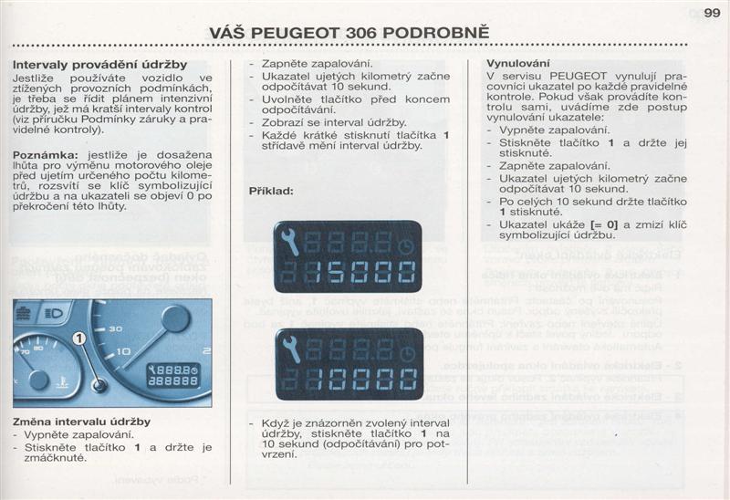

Podržíš nulování kilometrů, otičíš klíčkem a počkáš na odpočet, potom opakovaným stiskem nastavíš interval a je to .

Minulý týden mi nějakým záhadným způsobem zmizeli servisní kilometry,po zapnutí klíčku se objeví -0. Nevíte někdo jak se nastavuje nový servis (10000 nebo 15000) u Peugeota 306,1.4i (1998). Díky Pavel
tady máš:
