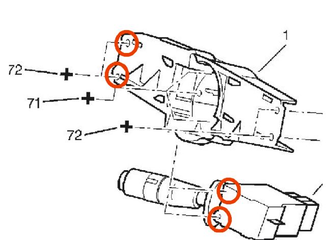

Volant musíš mít na max vytaženej ven. Oba plasty na volantu sundany. Páčku drží 2 torx šroubky (72 viz. obrázek), který vyšroubuješ. Jsou nasměrovaný jako na řidiče a jsou nad sebou. No a pak už jen tu páčku vytáhneš směrem ke dveřím. :papa

je mozne, ze tam tie dva srouby nasmerovane na vodica nemam ? pretoze ja ich tam fakt nevidim. skusim to zajtra nafotit

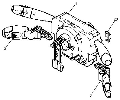

Tak som nasiel akurat toto :
Musíš sundat volant aby jsi to tam dal. Ale to tak pracný není. Jsou jen dva šroubky ze zadu volantu na airback a pak už je jen jeden šroub na volantu.
Původně zaslal: raul
