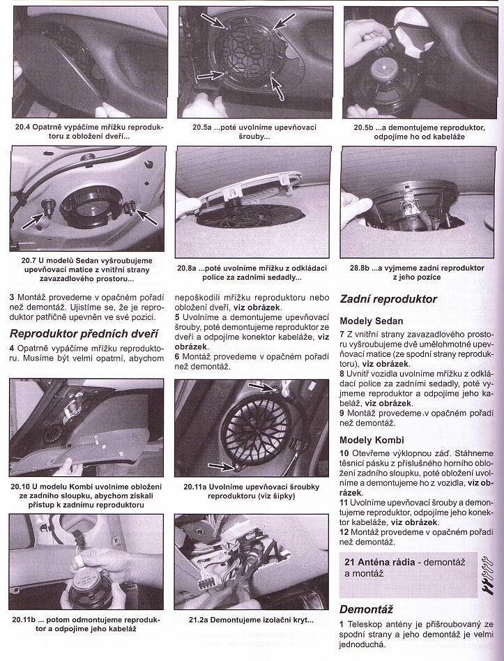

OK406 Odesláno 19. leden 2007 Odesláno 19. leden 2007 Tak tady jsem našel originál reproduktory 406. Snad ti to pomůže. [upravil dne 19/1/07 OK406] [upravil dne 19/1/07 OK406] Citovat
pkot Odesláno 19. leden 2007 Autor Odesláno 19. leden 2007 Původně zaslal: OK406 Tak tady jsem našel originál reproduktory 406. Snad ti to pomůže. [upravil dne 19/1/07 OK406] [upravil dne 19/1/07 OK406] No super , to mi urcite pomuze diky . Citovat
