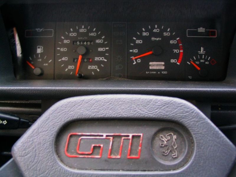

Marcel505 Odesláno 7. únor 2008 Odesláno 7. únor 2008 Kelfik: Dálkové ovládání centrálu se tam dávalo určitě (na stropě u lampičky černý snímač), ale ten alarm fakt nevím. Nebo ho tam někdo dodělal a připojil na origo dálkáč. Ale poznáš to podle snímačů tý kapoty, jestli vypadají Peugeoťácky nebo jako lego. Přídám fotku budíku z toho GTi breaka... Máš stejné. Ale co vím, tak se do GTX dávali budíky, kde byli dva velký (otáčkoměr, rychloměr) a čtyři malý (nádrž, tlak oleje, teplota a teplota oleje). A první GTX měli ještě menší zámky a obrácený kliky, což ty už máš kliky normálně a zámky velké (co jsem vyzkoumal z tvých fotek). Moje auta - fotky zde: http://www.peugeot-club.com/index.php?co=club/info.php&ktere=1440 (zadat celé do vyhledávače) Moje 305 - no hele, skoro bychom se mohli rovnat - mám 305 SR, verze pro Írán, r.v. 87, centrál, posilovač řízení, el.př.okna, hodiny, klimatizace (tudíž to nemá střešní okno - žádné, a jsem za to rád), a specialitka, ty máš nalevo od volantu dole přihrádku, kam šáhneš, ale já tam mám takovou malinkatou odkládací plochu na otvírání... U žádné jiné 305ky jsem to zatím neviděl. A jelikož to byla verze pro Írán, při dovezení do ČR to nemělo zapojenou zadní mlhovku, nelze domontovat zadní pásy a nemělo to pravé zrcátko, dali tam nějaké, takže to budu muset vyměnit za origo. Jinak to má najeto asi 153 tis. Km, je to pěkný, nerezavý, lítá to bez problémů 160 a ten motor 1,6 karburátor (XU51C) jezdí tak za 9-10, ale to je pro to, že je tam manuální sytič (+ budu měnit svíčky apod). Ale co máš určitě lepší jsou sedačky - já mám ještě ty šité + výplně dveří. Ty už máš ten mikroplyš, což je skoro nezničitelné. Alu kola - viz soukromé zprávy... Jinak kdybys něco sháněl, něco sem tam mám z nějaké pohřbené 305ky... [upravil dne 7/2/2008 Marcel505] Citovat

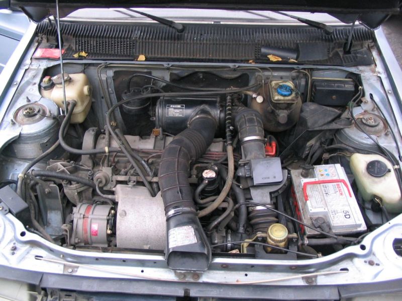

Marcel505 Odesláno 7. únor 2008 Odesláno 7. únor 2008 A motor z toho GTi automatu breaku: [upravil dne 7/2/2008 Marcel505] Citovat
Kelfik Odesláno 7. únor 2008 Odesláno 7. únor 2008 No tak já ten centrál nemám infra, ale rádiový, šáhnu do kapsy, zmáčknu a otevře se, takže si to někdo předělal teda. Asi to nebylo příliš spolehlivý, máme to i v 306ce a taky to infra už nefunguje. Mikroplyš je super, nezničí se skoro vůbec, stále vypadá jak nový, děda ho má ve Sieře taky a jak nový. Jinak jestli chceš vidět jak vypadá ten spínač na kapotu a kufr, tak je na fotce motoru, úplně vpravo,hned vedle zámku kapoty. Ale je to podle mě peugeotácký, jelikož skoro ty stejný jsou i jako kontakty dveří. No taky podle informací by tam měli být 2 velký a 4 malý budíky. Asi nějaká změna. Jinak já mám už tu novější vezri. Ty starý měli jednak jiný kliky, zámky, ale i světla, zadní přední, jiný nárazníky a jen 3 šrouby na kolech. Jinak ty tvoje 505ky jsou fakt krásný, neřekl bych že jim je tolik let. Se mi u nich líbí její přední výraz, takový zamračený. Je vidět, že si jich vážíš. Na fotkách je tam vidět i 604ka, tu máš taky? Nebo měl jsi? To musí být už obývák. Kde jsi přišel k vezi 305 pro Írán? A ta klima je ještě funkčí? To musí být paráda. Kdo by řekl, že v té době mělo takvý auto klimu. Jinak díky, za kontakt na kola, uvidím časem, až odstraním mouchy a budou peníze, tak budu shánět litáky. Jinak zatím nic nepotřebuju na 305, ale kdyby ano určitě tě oslovím , díky za nabídku. Citovat
