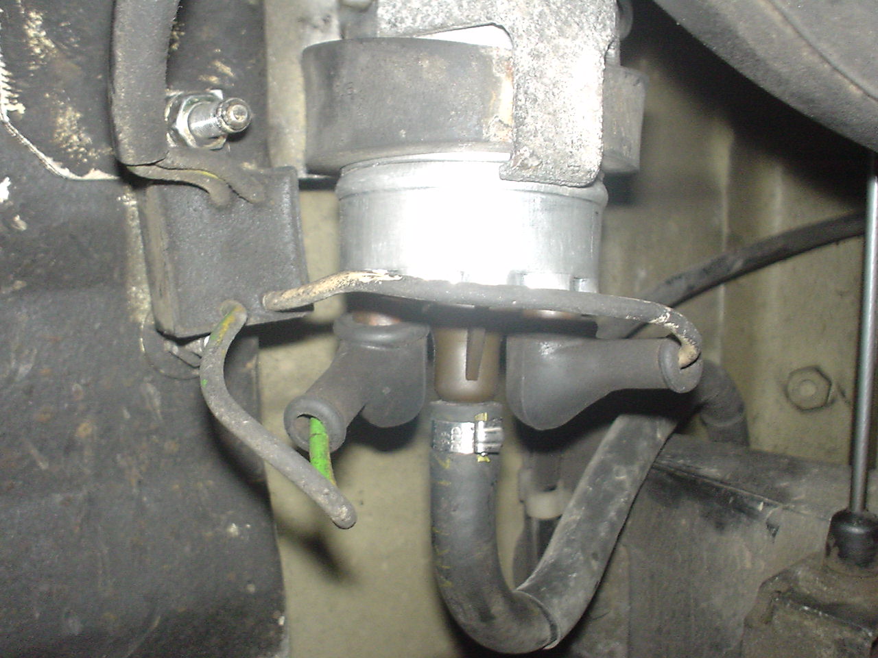

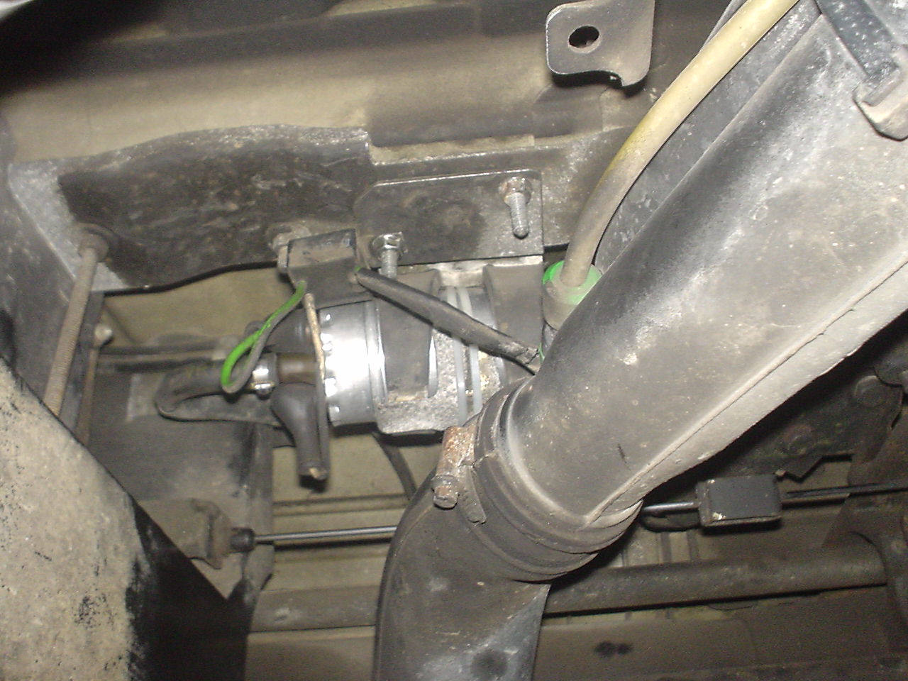

Palivové čerpadlo je u modelu 405 se vstřikováním typu in line-v potrubí.Je to plechová krabička a z každé strany vede hadice a vedou k tomu dva vodiče.Je upevněn v gumovém očku na příčníku co nese nápravu....:myslim
PS:mám ten dojem,že jen karburatorové modely měli čerpadlo in-Tank(umístěno v nádrži,podavací č. k mechanickému čerpadlu na motoru)....:myslim
