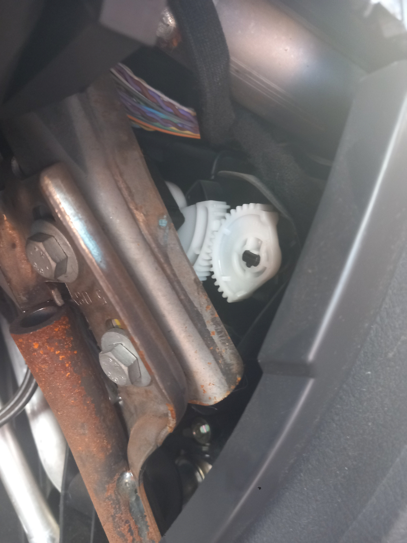

L0wiee Odesláno před 12 hodinami Odesláno před 12 hodinami (upraveno) Zdravím ve spolek. Nějakou dobu zpátky jsem si všiml že auto velmi málo chladí (topí hezky). Ze začátku jsem to tipoval na výměnu chladící kapaliny v klimatizaci, ale nakonec jsem zjistil, že mi prostě jen nefouka většina výdechů. Zadní nejedou, přední taky ne. Jedou pouze ty co fučí na čelní a přední 2 skla + malinke vydechy u nohou ridice a spolujezdce. Zkoušel jsem rozmontovat palubovku pod řidičem, ale ventilátor šlape v pořádku. Všiml jsem si, že u pravé nohy řidiče jsou ozubená kolečka, která pravděpodobně řídí režim které vydechy jsou otevřené a které ne. Mohla by chyba být v tom? Upraveno před 12 hodinami uživatelem L0wiee Citovat
ozzy56 Odesláno před 12 hodinami Odesláno před 12 hodinami ahoj, pokud některý výdech chladí a některý nee, bude to v tom jak píšeš--doufám, že ty výstupy kde to nechladí nemáš zavřené..., ta ozubená kolečka nastaví klapku podle toho, jak to máš nastavené na přístrojovce, pravděpodobně se klapka vůbec nehýbe, neboť je zaseklá v jedné poloze Citovat
L0wiee Odesláno před 11 hodinami Autor Odesláno před 11 hodinami Všechny vydechy mám samozřejmě otevřené. Kolečka se hýbou když otočím kolečkem pro volbu aktivních vydechu. Nic se ale neděje, pouze se například vypnou ty již funkční vydechy. Citovat
L0wiee Odesláno před 8 hodinami Autor Odesláno před 8 hodinami Tak jsem na to po asi šesti hodinách přišel. Chyba byla v potenciometru, který ty kolečka řídí (tj. To kolečko kterým se otáčí pro změnu režimu). Bylo otočené o 180 stupňů, takže ty nižší hodnoty (ofuk oken je vpravo, vyšší hodnota potenciometru) to vůbec nebralo. Musím si ale zanadavat na ten horní šroubek na kterém drží kryt ventilatoru, s ním jsem bojoval dovnitř i ven dohromady snad hodinu. Ještě že to bylo v něčem jiném, protože jinak bych se zbláznil. Péťa ohodnotil 1 Citovat
