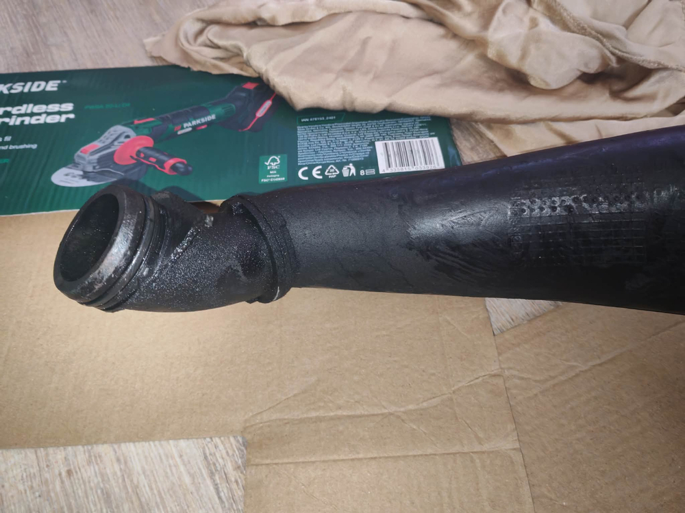

jankadera503 Odesláno 19. únor Autor Odesláno 19. únor (upraveno) dnes som objavil toto a kedze to ma nejaky problem zo vzduchom asi to bude toto.. ako sa vola ta zlomena hadica? dik za pomoc Upraveno 20. únor uživatelem jankadera503 Citovat
