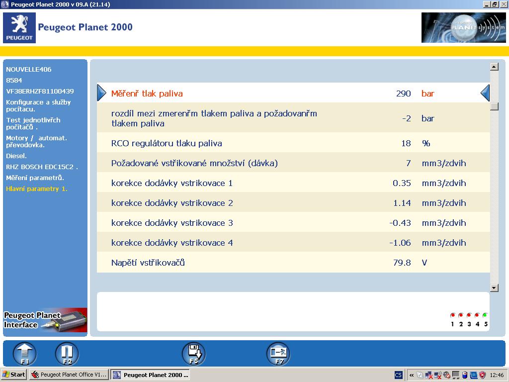

oni Odesláno 13. červen 2012 Odesláno 13. červen 2012 Panove,tak jsem si dnes odzkousel diagnostiku a hned mam dotaz, pri mereni parametru c.1 na motoru jsou nejaky hodnoty dostriku nebo neco takoveho na 1 - 4 valci. jaky maj byt hodnoty. na prvnim a druhym mam + cca 0.12 tusim a na 3 a 4 mam minusove hodnoty? jenom osvetleni co ty hodnoty znamenaji. a pak kdyz mam nejake mereni nebo neco, jde ulozit protokol? abych se na nej mohl zpetne podivat? [upravil dne 13/6/12 19:07 od oni] Citovat
JanoRS Odesláno 13. červen 2012 Odesláno 13. červen 2012 su to korekcie vstrekov(je tu toho dost popisane daj do vyhladavaca) , ja to ukladam cez print screen... Citovat

oni Odesláno 14. červen 2012 Odesláno 14. červen 2012 Tak ty korekce jsem nasel a hodnoty mam teda asi dobry, jeste na to dneska mrknu. jinak ty korekce se merej pri volnobehu nebo i pri vysichy otackach a pri vysich otackach by meli byt kolik? stejne nebo uz vic? Citovat
shark734 Odesláno 14. červen 2012 Odesláno 14. červen 2012 pri vyssich otackach uz ECU nekoriguje vstreky co som si vsimol, takze zrejme na volnobehu a \"teda asi dobry\" znamena co? Citovat
oni Odesláno 14. červen 2012 Odesláno 14. červen 2012 tak to neni zase tak slavny, cca porad to drzi kolem jedny na valci 2 a 3 a obcas to vzroste do 1.3 a nejvic tam bylo 1.6, ale jenom na chvilku,pak to spadlo. Citovat

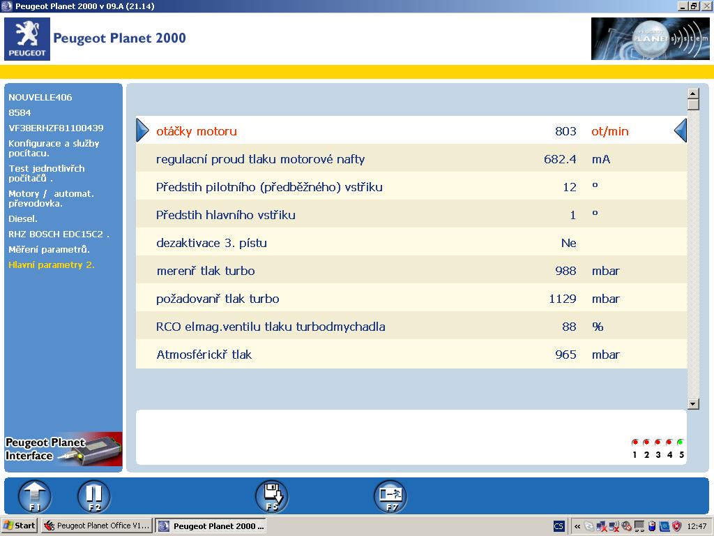

oni Odesláno 14. červen 2012 Odesláno 14. červen 2012 a tady mereni parametru 2, k tomu kdyz mi nekdo neco rekne, budu rad. Citovat
Marcel00 Odesláno 14. červen 2012 Odesláno 14. červen 2012 korekcie 0.0 nebudu nikdy a su od toho aby korigovali a vyrovnavali potrebne. neviem co riesis, bud v klidu. precitaj si toto vlakno Citovat
