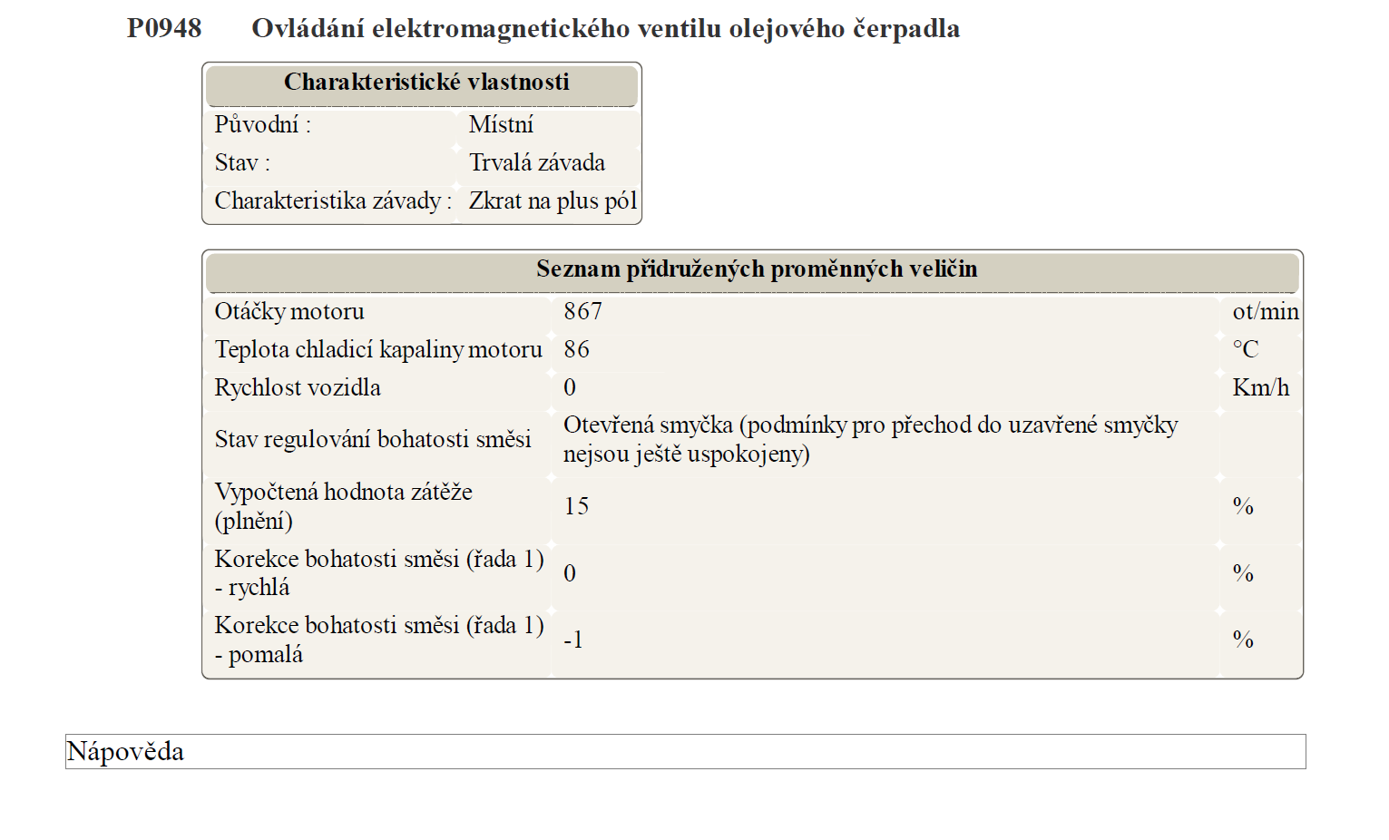

Ahoj všem , dnes jsem dal auto na diagnostiku a napsalo to zkrat na plus pólu Elektromagnetického ventilu olejového čerpadla .Už jste se s tím někdo setkal.

Ano setkal a je dobré udělat opravdu pořádnou diagnostiku a zjistit zda je to opravdu daný ventil, nebo shazuje ventil nějaký jiný prvek na stejné 12V větvi.
Jelikož ventil stojí 3,5k a to je asi to nejmenší.. výměna je dalších 4 hod práce.. olejová vana dolů, vypustit převodovku, vyndat pravou poloosu, demontovat držák poloosy, vyndat zásobník podtlaku atd... bez zvedáku bez šance
