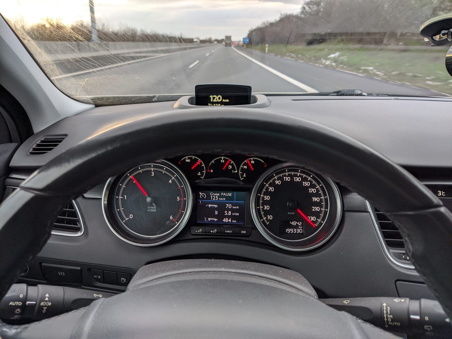

sheep-master Odesláno 22. únor 2021 Sdílet Odesláno 22. únor 2021 Ahoj, porouchala se ručička tachometru, Head UP ukazuje normálně. Prý to je motorkem na druhé straně budíků Našel jsem už návod na youtube a motorek na Aliexpresu, nemá stim někdo už zkušenosti? jestli ho nejde koupit tady u nás? Přemýšlím jestli nevyměnit všechny motorky (otáčky, palivo, voda, olej) když už to bude rozebrané. Ale nevím jestli mezi motorky na jednotlivé ukazatele nejsou rozdílné??? Díky za rady. https://www.aliexpress.com/item/4000774712659.html?srcSns=sns_Copy&spreadType=socialShare&bizType=ProductDetail&social_params=60013930383&tt=MG&fbclid=IwAR1iSt8MlJiDHRB_DEIKjr472ORVH_IunLhUZ48PmJZqAMrrCIXxlGwsIIE&aff_fsk=_BUY9vz&aff_platform=default&sk=_BUY9vz&aff_trace_key=c7de1ce927f74b29ae5ad8e2cf0ae5c9-1614002059421-08336-_BUY9vz&shareId=60013930383&businessType=ProductDetail&platform=AE&terminal_id=9e00cc45d18e4499ae682656ba756d5b Citovat Odkaz ke komentáři Sdílet na ostatní stránky More sharing options...
HonzaZ Odesláno 22. únor 2021 Sdílet Odesláno 22. únor 2021 Ahoj, není ta ručička jenom zaseknutá? Zkusil jsi poklepem, zda se neuvolní? Mohla se zaseknout při startu jak se ručky protočí na max. Jinak, pokud vyměníš motorek, tak to budeš muset také zcejchovat, takže bych se hrabal jenom tam kde je to nutné. Citovat Odkaz ke komentáři Sdílet na ostatní stránky More sharing options...
sheep-master Odesláno 22. únor 2021 Autor Sdílet Odesláno 22. únor 2021 Blbne to už měsíc, poklep nepomáhá V tom videu nic zvláštního nenastavuje. Podle mě se to zkalibruje samo po tom protočení ručiček Citovat Odkaz ke komentáři Sdílet na ostatní stránky More sharing options...
HonzaZ Odesláno 22. únor 2021 Sdílet Odesláno 22. únor 2021 Dost pochybuji že se to zkalibruje samo. Na hřídelku můžeš nasadit ručičku v jakékoliv poloze. Zkalibruje se to pomocí origo diagnostiky Citovat Odkaz ke komentáři Sdílet na ostatní stránky More sharing options...

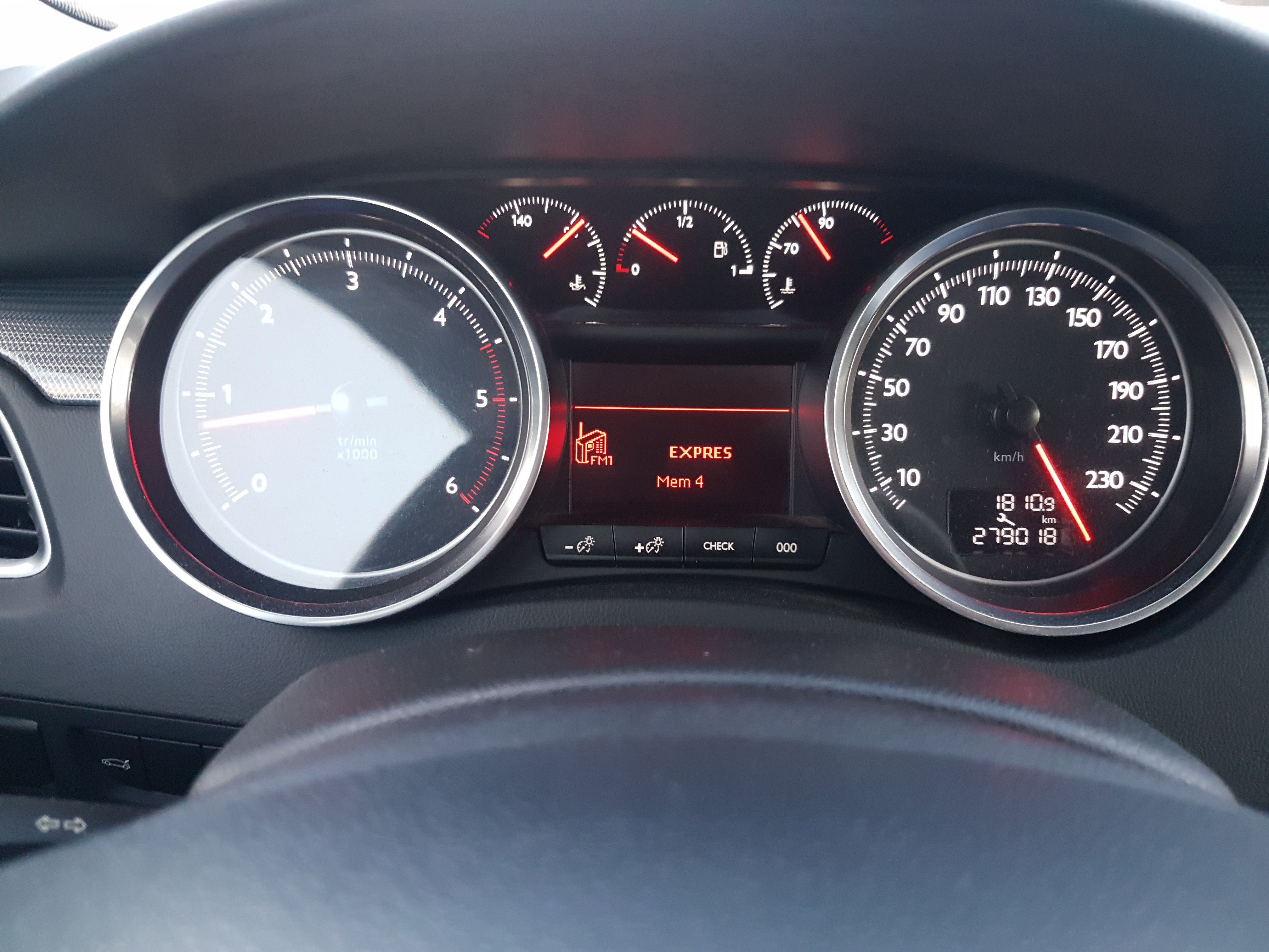

Ivko-Pivko Odesláno 6. březen 2021 Sdílet Odesláno 6. březen 2021 Ahoj, mam tiez ten problem, uz asi dva mesiace. Vraj treba zohnat pristrojovku z vrakoviska podla motora, aby co najviac sedel rok vyroby, obsah motora a vykon. Inak v peugeote to vyjde cca 900.euro. Zatial jazdim tak, ze v strede pristrojovky si navolim rychlost digitalnu, ale je to len docasne riesenie. Skoda, ze na foto nevidno otackomer, je na volnobehu, je vyradena rychlost a vidite, auto ide ako blesk, ... Je to taky smiech cez slzy. Inak auto ma 9.5 roka a poslednych 1.5 roka uz len problemy s nim, ... Citovat Odkaz ke komentáři Sdílet na ostatní stránky More sharing options...
os-max Odesláno 10. březen 2021 Sdílet Odesláno 10. březen 2021 Otackomer som uz robil znamemu, motorcek z Ali, a podla videa hore, vybral, rozobral, vymenil, no a to zkalibrovanie na dve etapy. Najprv na hriadelku len kus lepiacej papierovej pasky ci sa vobec bude hybat. Pristrojovku nacvaknut na konektor, zapnut klucik, rucicky prebehli hore dolu, aj na novom motorceku a potom znovu na stol a co najopatrnejsie bez pohnutia hriadelky nacvaknut rucicku. Trafili sme sa nastastie na prvy krat Citovat Odkaz ke komentáři Sdílet na ostatní stránky More sharing options...
