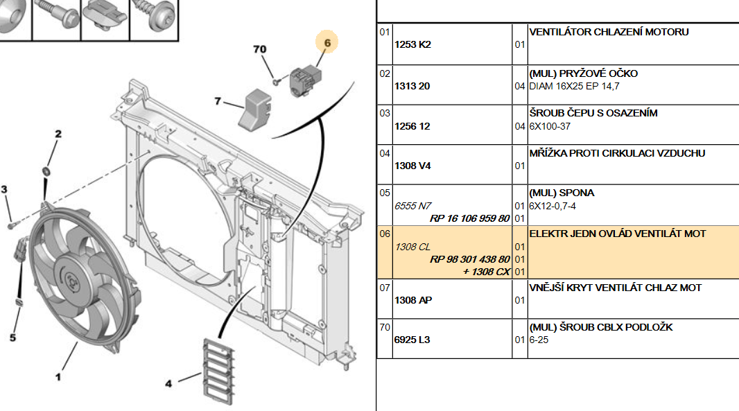

Ahoj , při položení takovýho dotazu by bylo dobrý se s náma podělit i o to , na jakým autě (jestli jde o auto) s jakým motorem se ta závada vyskytuje , ideálně napsat VIN a pak se určitě najde někdo , kdo poradí ;)
@ozzy56 ventilátor jako takovej možná (vrtule a motor) , rozdíl je v řízení rychlosti - od spínání relátkama s rezistorama malých rychlostí a přepínání dvou ventilátorů paralelně/sériově přes ovládání modulem rychlostí vent. po elektroniku přímo ve ventilátoru a podle toho se liší i instalace ;)

Jestli ti nejde první rychlost , tak ti nejspíš odešel modul rychlostí vent. , v Peugeotu stojí kolem litru , ale na netu ho seženeš za cca 400,-
Zadej do gůglu 1308CL a můžeš vybírat ...
Taky může být přerušený vedení k ovládání první rychlosti , ale to by napsala diagnostika ...
