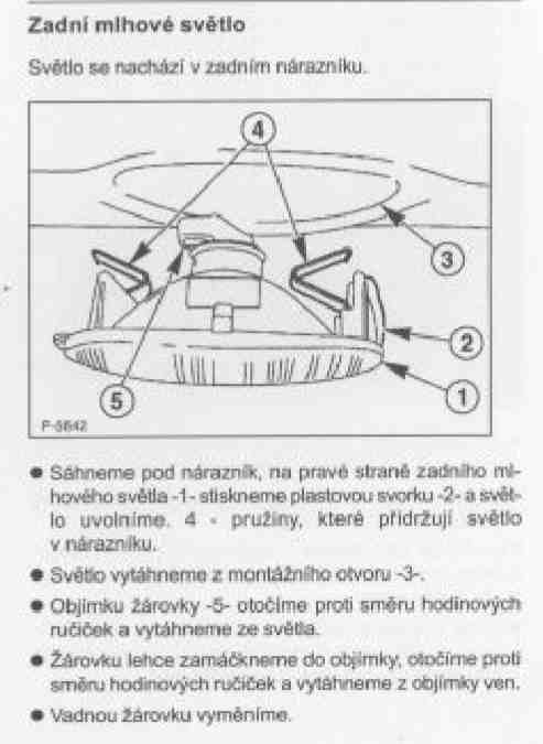

chtěl bych se zeptat, nevíte, jak sundat zadní mlhovku na Peugeotu 206 SW kombi? Potřebuji vyměnit žárovku. Už jsem ji zkoušel vyndávat, ale nejde to. Jsou tam dvě pružiny a já lezu pod auto a šroubovákem tlačím na všechny strany, ale drží jako přibitá. Je tam strašně špatný přístup. Jak se to dá vyndat? Děkuji za radu.

"Jak na to" říká, že musíš tlačit na ty menší plastové jazýčky č. 2. Je to pro hatchback. SW nemá žádný jiný popis.
