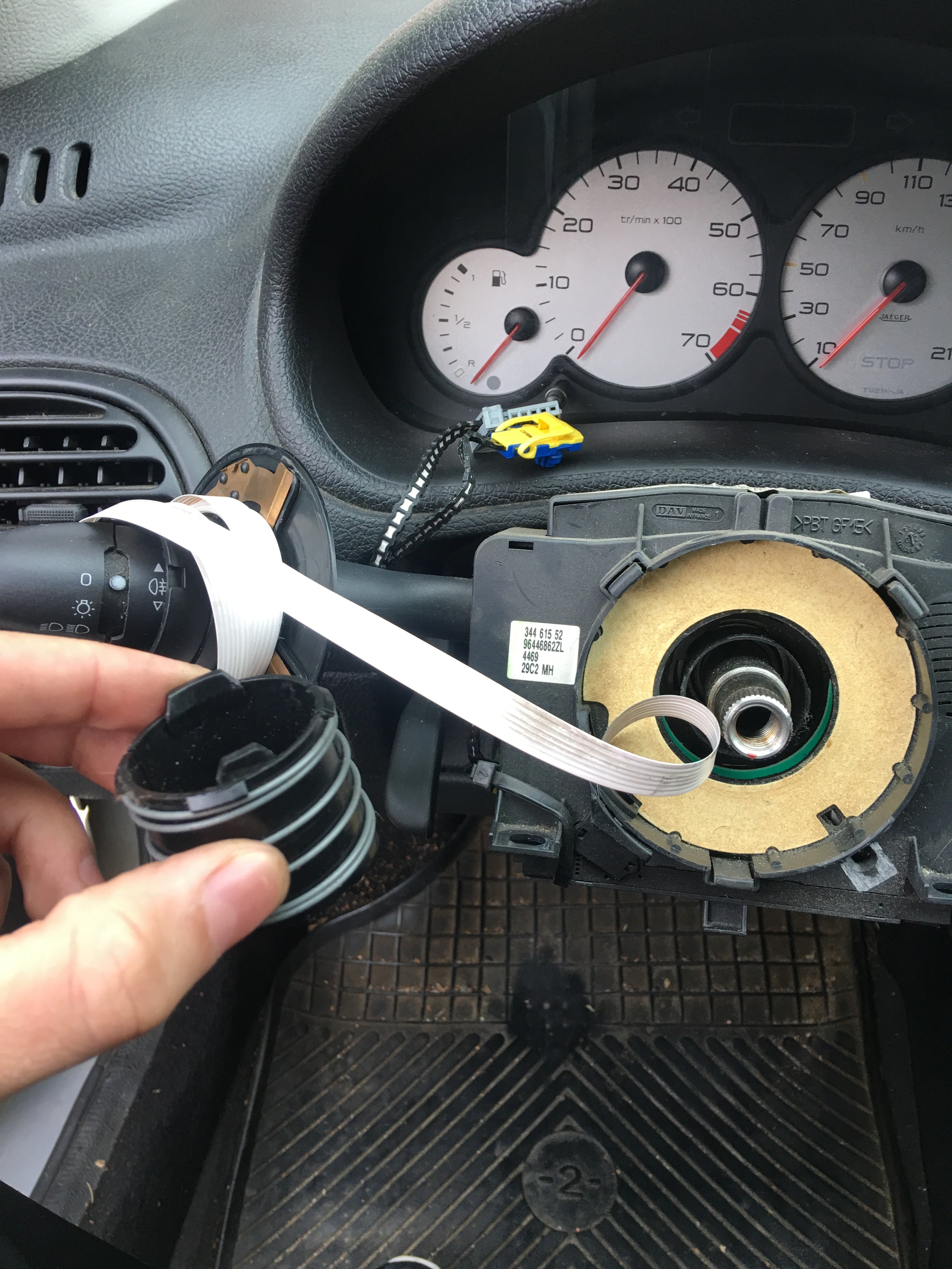

Tibca1 Odesláno 8. září 2019 Odesláno 8. září 2019 Ahoj, mám problém. Vyndaval jsem volant u Peugeotu 206 sw 2002 a toto mi vylítlo. Dá se to nějak dat dohromady nebo jsem v ...? Dekuji. Citovat
Pe.Tr Odesláno 8. září 2019 Odesláno 8. září 2019 namotat, spočítat otáčky volantu doleva doprava , dat nastredovou poloho a zacvaknot zpet . pokud si nic neurval tak no stres Tibca1 ohodnotil 1 Citovat
Tibca1 Odesláno 8. září 2019 Autor Odesláno 8. září 2019 A na co to mám namotat? Na to menší, co je na páčce nebo přímo na ten volant do středu? nic jsem neurval, naštěstí Citovat
Pe.Tr Odesláno 8. září 2019 Odesláno 8. září 2019 abys to při otaceni volantem v krajni poloze neurval , normalne to namotas na stred , ten plastovej kryt má drážku která se , když jsou kola rovne , nacvakne do vychozi polohy , ten bilej pasek se proste na jednu stranu utahuje a na druhou povoluje. , tak to das tak aby to bylo na stredu jeho delky. Tibca1 ohodnotil 1 Citovat
HonzaZ Odesláno 8. září 2019 Odesláno 8. září 2019 Od středové polohy volantu by to mělo být cca 2,5 otáčky na každou stranu. Otáčet opatrně bez násilí. Ideální je ten COM demontovat a pak to dávat dohromady. Zespoda na každé straně vycvakneš konektory, povolíš šroub na objímce COMu a COM stáhneš z volantové trubky. Tibca1 ohodnotil 1 Citovat
Tibca1 Odesláno 8. září 2019 Autor Odesláno 8. září 2019 Moc děkuju za pomoc. Nakonec jsem to dal dohromady a funguje to. (Vyměnoval jsem kolíček u blinkr páčky) Citovat
