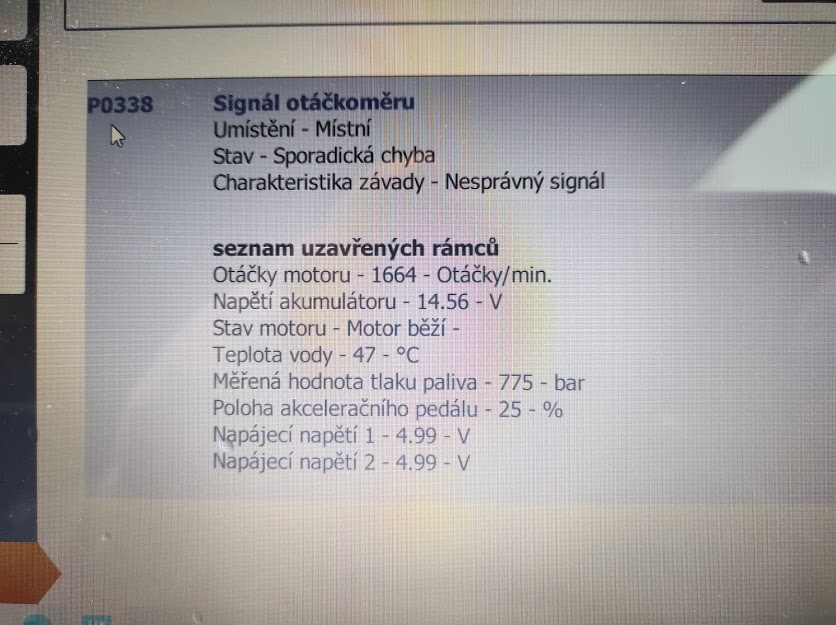

Dnes kontrola snímače a kabeláže včetrně pinů v konektoru - vše jako nové a mag. kroužek čistý
Upraveno uživatelem pajas502
  • O 5 měsíců později...
V 6. 5. 2021 at 20:21, pajas502 napsal:
Jde mi o to ,že při zahřátém motoru  otáčkách 2000ot/min  a ujeté vzdálenosti cca 30km motor škubne 4-5x . Žádná hláška, žádná kontrolka nebo omezení výkonu, prostě nic. Za studena to neudělá. motor RHR,2,0hdi.100kw P307 .Krátké trasy tak z 30procent. Průchodnost FAP 53procent. Větší kouřivost NENÍ.  P0338 přisuzuji tomu škubnutí ,otoru za jízdy . Na jaké parametry se mám na Diag zaměřit , abych něco zjistil ?
Odpoj podtlak od řízení EGR a máš po problému
