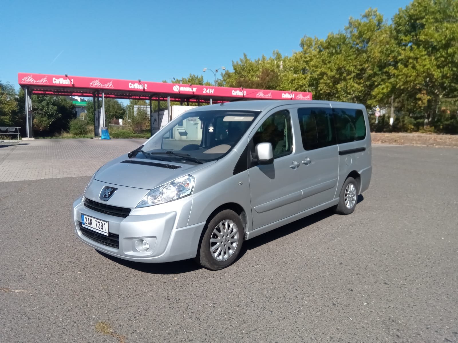

Opět Expert r.v.2011 motor 100k kW najeto 213000km s lepší výbavou, stříbrná barva za 185000,- Kč po rozumném majiteli, opravdu nebourané, kdy musím udělat prahy. Bohužel ty jsou slabinou těhle aut a u 8 z 10 mnou prohlédnutych aut byly načnutý. Na rozdíl od ostatních aut byla cena přijatelná, takže je udělám a budu mít klid. Foto vložím později z telefonu mi to nějak nejde už jsem to zmáknul.
