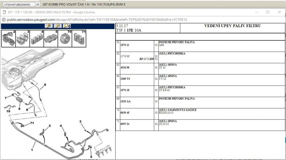

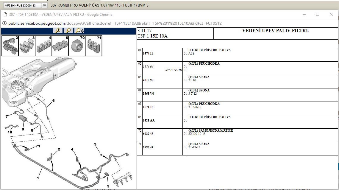

Dobrý večer priatelia. Mám jednú otázočku, možno už milión krát omieľanú. Poraďte mi kde sa nachádza palivový filter. Moje autíčko je Peugeot 307 SW, 1.6 16V NFU. VINko: VF33HNFUB83009433
Ďakujem všetkým, ktorí mi odpovedia.
U Tvého autíčka nikde ;)

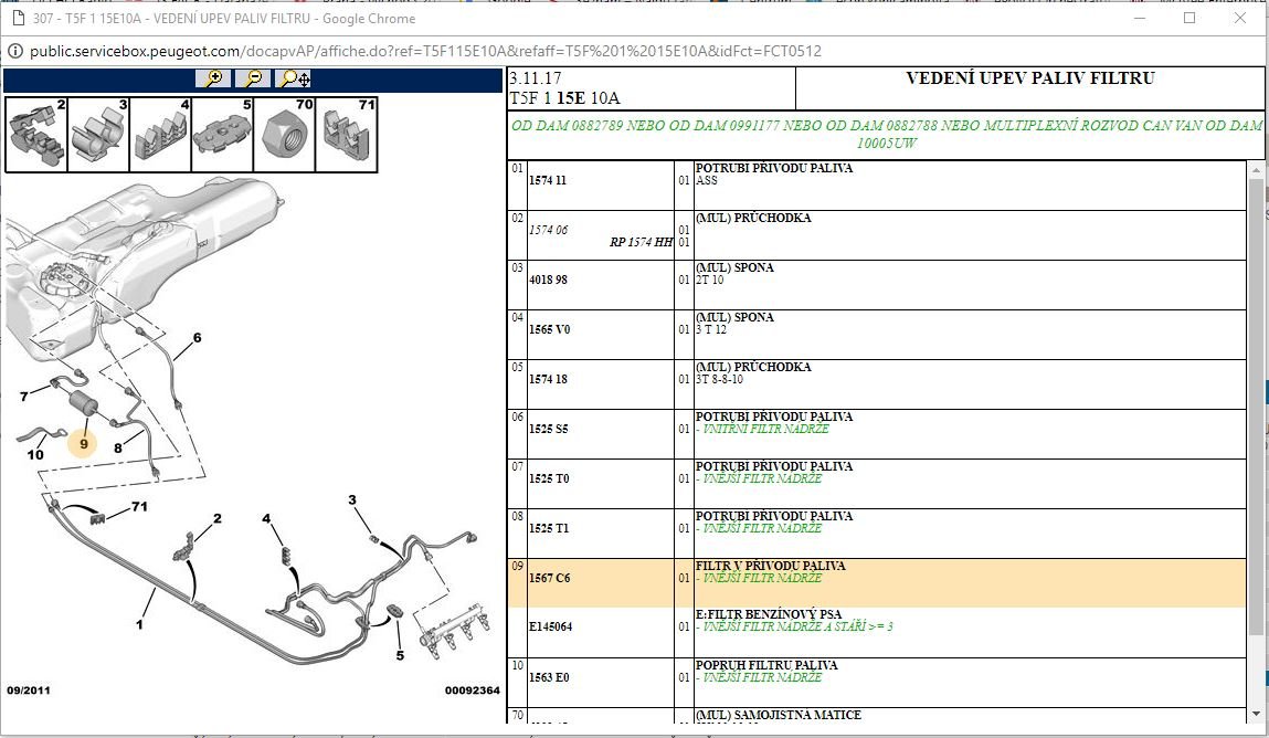

Je to položka č.9, která po zadání Tvého VINu v nabídce není dostupná ...
Pokud dáme bez omezení VIN, je položka viditelná.
