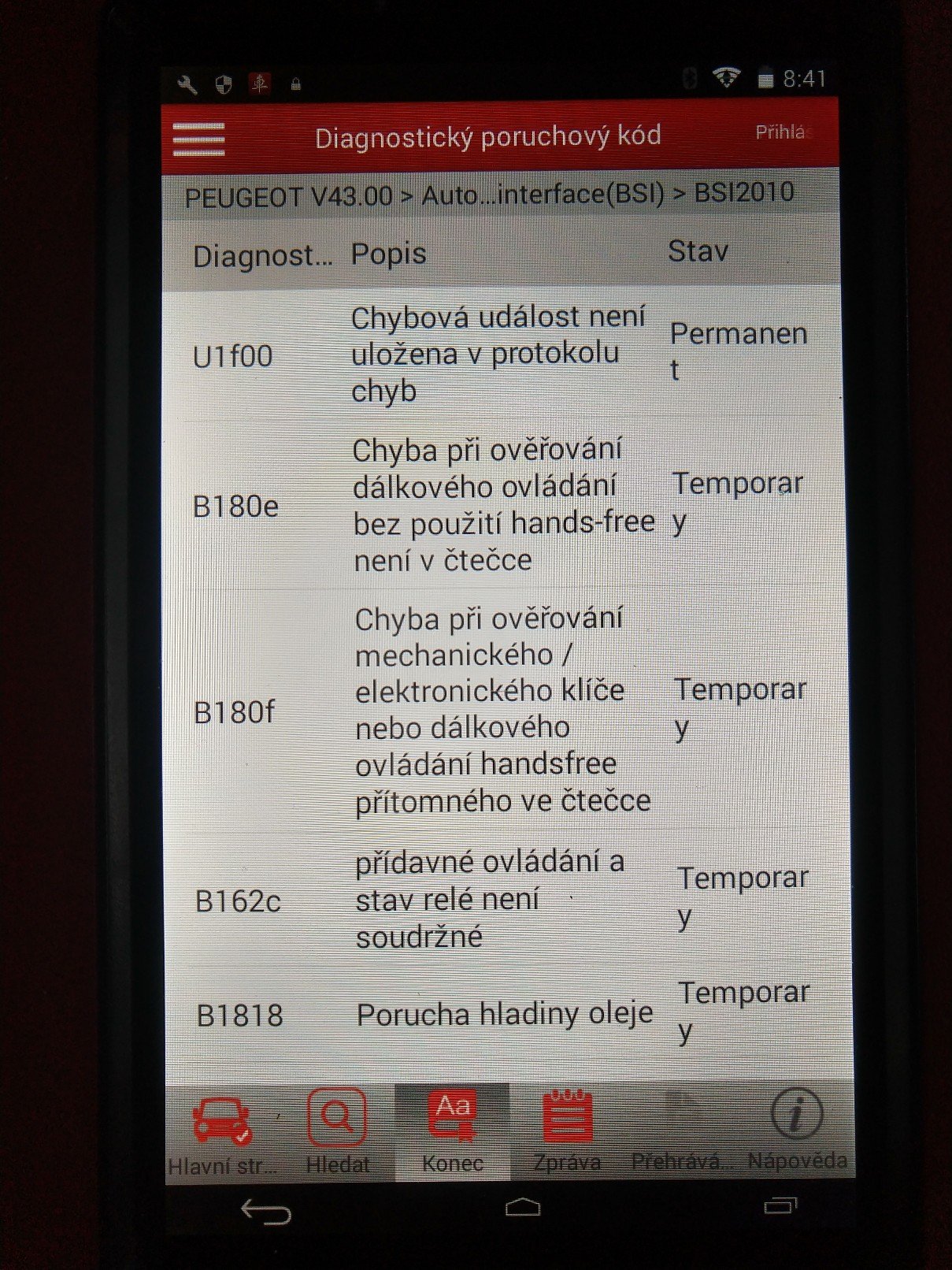

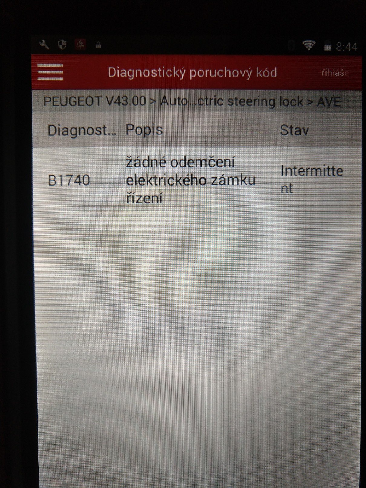

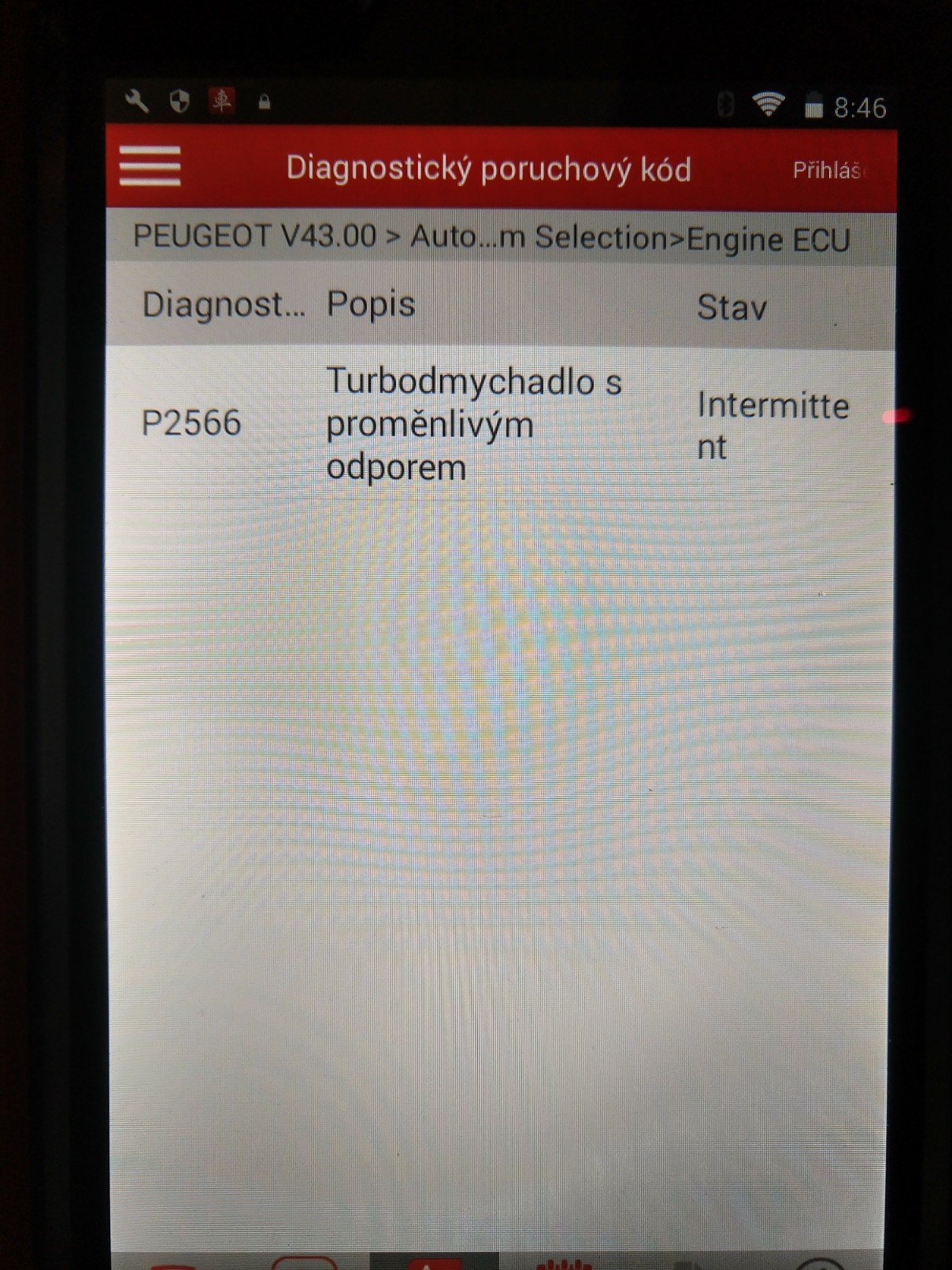

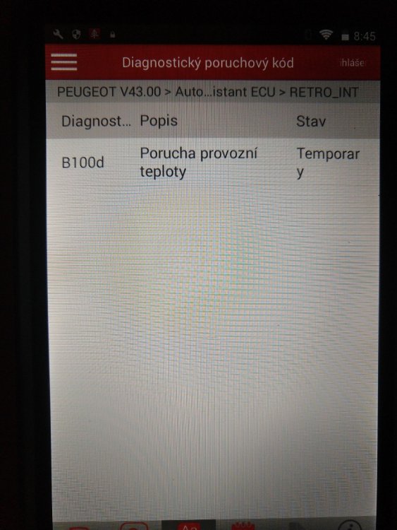

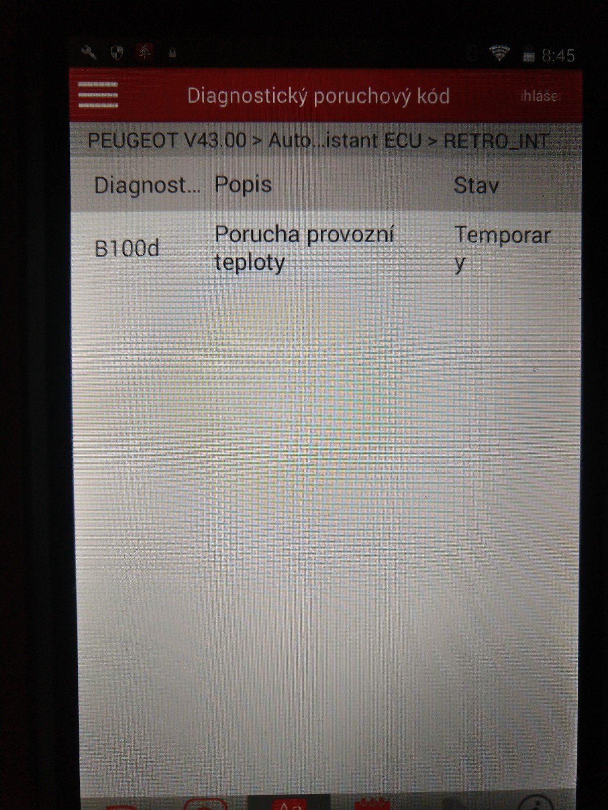

TomasARN Odesláno 15. květen 2018 Odesláno 15. květen 2018 Stretol sa prosim niekto s tymito chybami a aka je mozna pricina? Na aute som si nevsimol ziadne zle spravanie P508, 2.0 HDI, 120kW, r.v. 2013 Citovat
HonzaZ Odesláno 15. květen 2018 Odesláno 15. květen 2018 Dopručuji vymazat a neřešit. Takových dočasných závad vznikne mraky. U mé 508 bývají také různý dočasné závady a řeším to jak doporučuji. Prostě elektronika, poklesy napájecího napětí, přechodové odpory a SW. Trvalou závadou bych se zabýval ale těmito ne. pesastor a ozzy56 ohodnotil 2 Citovat
ozzy56 Odesláno 15. květen 2018 Odesláno 15. květen 2018 pokud auto normálně jezdí, nevidím důvod připojovat diag. Citovat

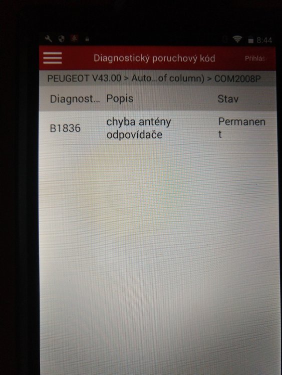

TomasARN Odesláno 15. květen 2018 Autor Odesláno 15. květen 2018 (upraveno) Pripojoval som preto, ze som na mojom druhom aute mazal chybu po oprave, tak som rovno pozrel aj toto Ale je tam aj trvala B1836 Upraveno 15. květen 2018 uživatelem TomasARN Citovat
TomasARN Odesláno 15. květen 2018 Autor Odesláno 15. květen 2018 Dakujem, to som uz pozrel, ale aj tak som nepochopil, co to vlastne je za problem a ako ho odstranit Citovat
HonzaZ Odesláno 15. květen 2018 Odesláno 15. květen 2018 Ptá se ta dia zda máš bezklíčové ovládání? Nejspíš ne, a tím pádem to bere jako startování s klíčkem. Tam ti ale fyzicky chybí anténa imobilizeru a tak to vyhodí chybu. TomasARN ohodnotil 1 Citovat
TomasARN Odesláno 15. květen 2018 Autor Odesláno 15. květen 2018 Mam pocit, ze sa ma nic take nepytala. Dakujem za vysvetlenie Citovat
