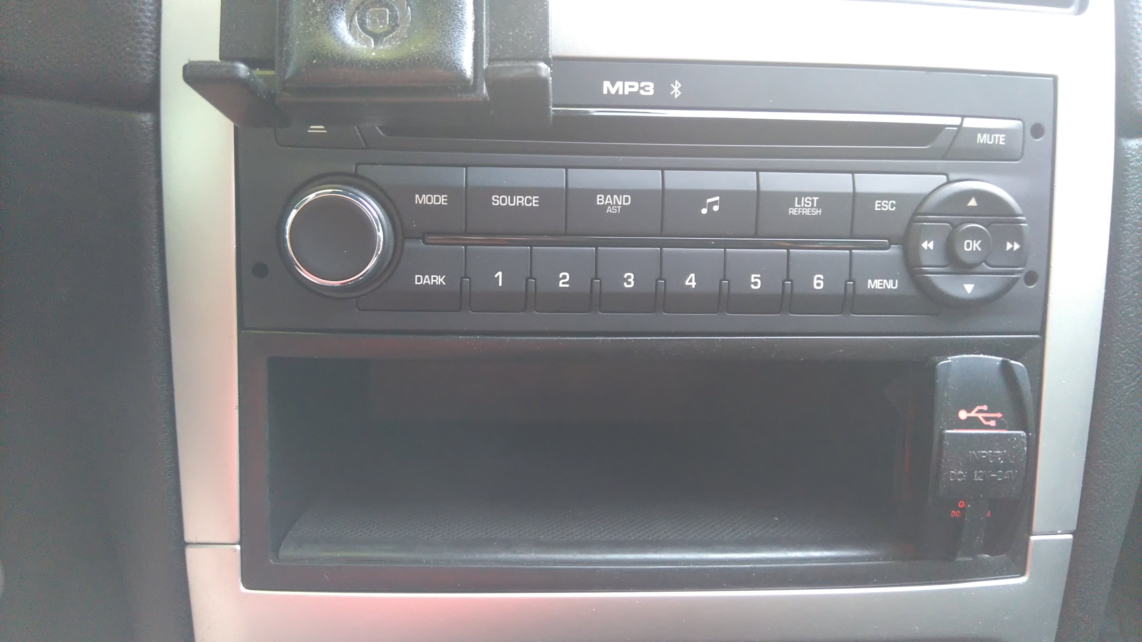

No, tak to teda nevím.  Co píšou v návodu? Jsem zvědav, zda se do něj dostanete diagnostikou. Do čínských displejů se jde v pohodě dostat, ale radio z Číny jsem ještě nedělal.

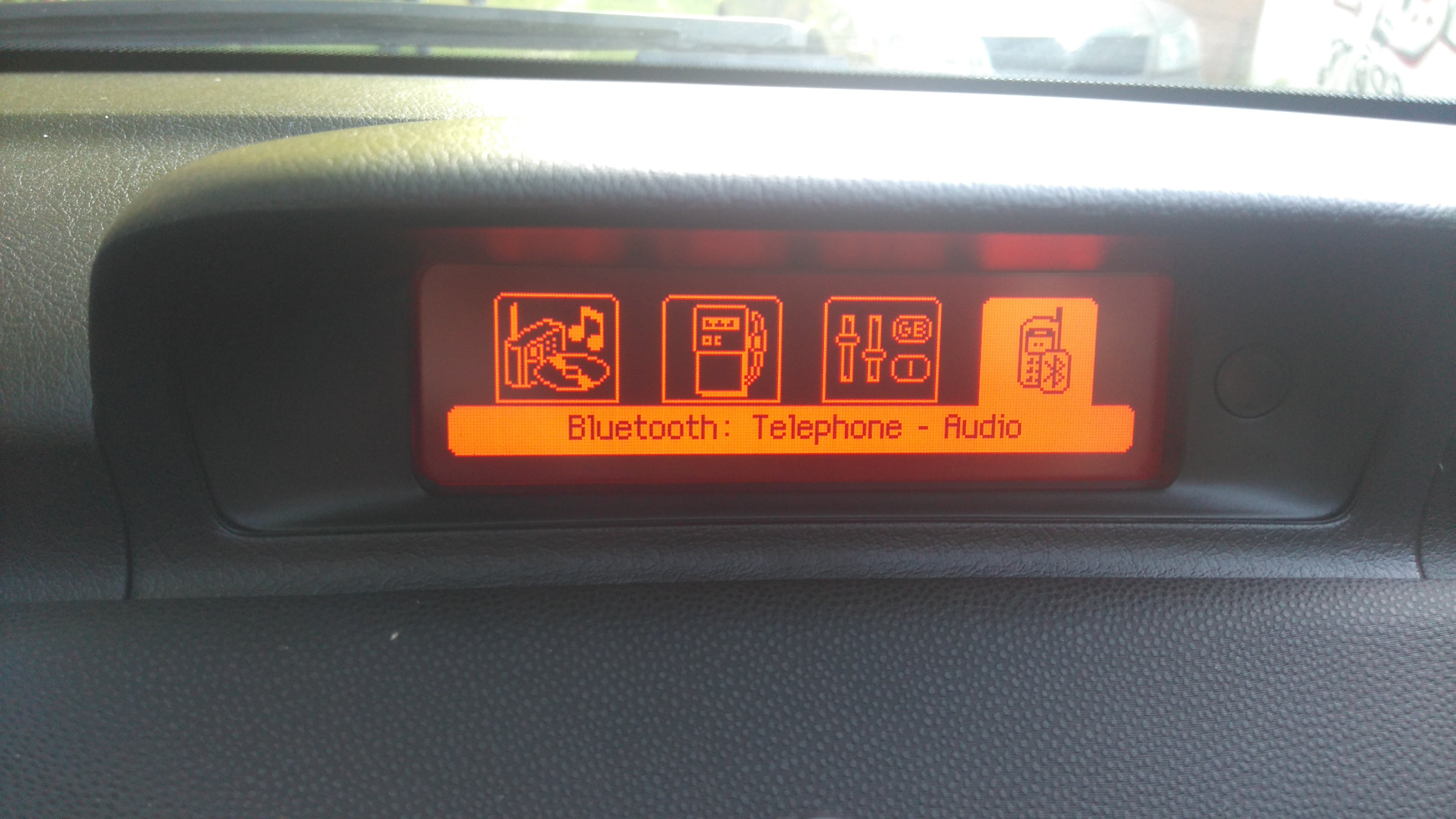

Tak do radia jsme se dostali bezproblému, pouze jsme v DIA zadali místo Peu 307---Peu 308 . ALE zjistil jsem ,že jsem KO..T jelikož mi unikl  ,,malý" detail. Můj display sice podporuje telefon --- hands free sadu ale ne BT. Takže jakmile proběhne výměna displaye bude vše ok.

Tak to trochu oživím. Po výměně displaye vše funguje jak má. Spárování s telefonem proběhlo bez problému , seznam kontaktů se zobrazuje na display , volby a ovládání klasicky přes páčku radia, kvalita hovoru slušná. USB port po připojení flashky zobrazuje na display i názvy kapel a písniček . Takže za mě naprostá spokojenost
