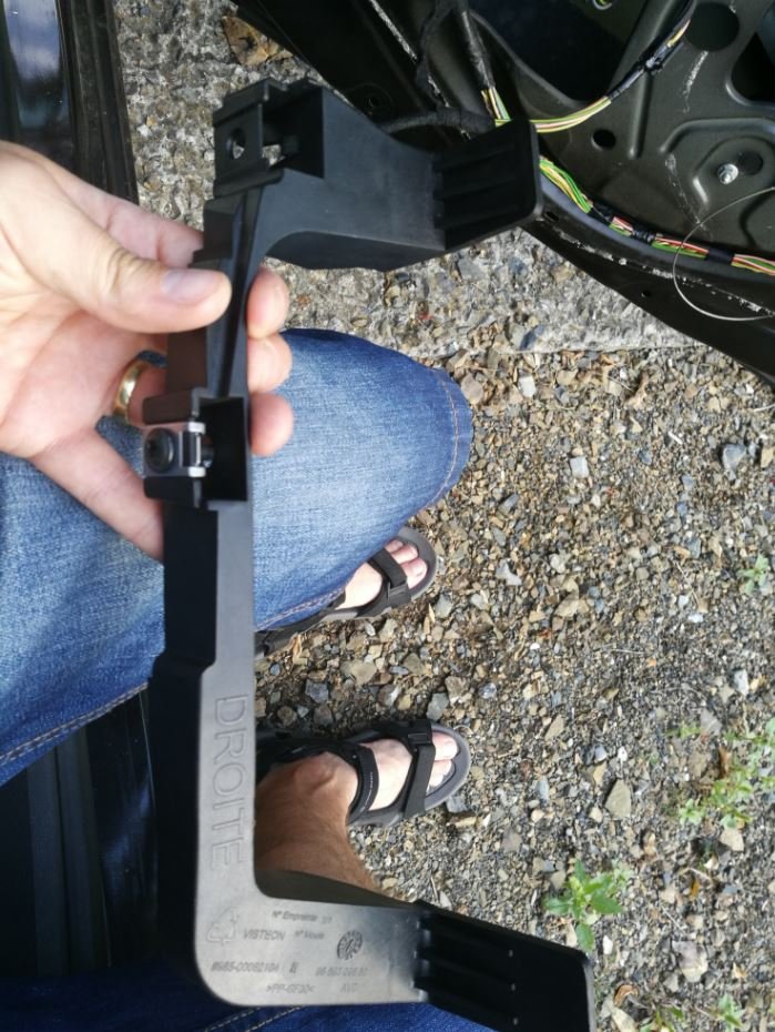

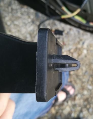

Noves Odesláno 10. srpen 2018 Odesláno 10. srpen 2018 Ahoj, tak mám za sebou již druhou stahovačku ... asi kazdy mame svuj zpusob: nejdriv dat lanka do bezce a potom pred jednom mensi kolecko a jako druhy krok omotat vetsi ozubene kolecko a ulozit ho ... potom posledni krok je nahodit lanko na mensi kolecko, na hrane kolecka je výsek, kde dam nalko a pak vrazim drat do jeden z direk v kolecko a otocim ... opet jak rikate, musi byt vse poradne napnute. Co se tyka madla, tak i kdyz pisete ze neni potreba odmontovat, tak me tam proste vadi pri manipulaci, takze odlepim penovy kryt, a fobacky madla jsou dle fotky ... po odkryti krytu zatlacit na zobacky z VNITRNI STRANY madra ... a jde to jednoduse. Jen clovek musi prijit na to jak. Tak se mejte. Me uz zbyva jen jedny dvere a tak asi bezce radeji vymenim, at mam klid na dusi. Citovat
