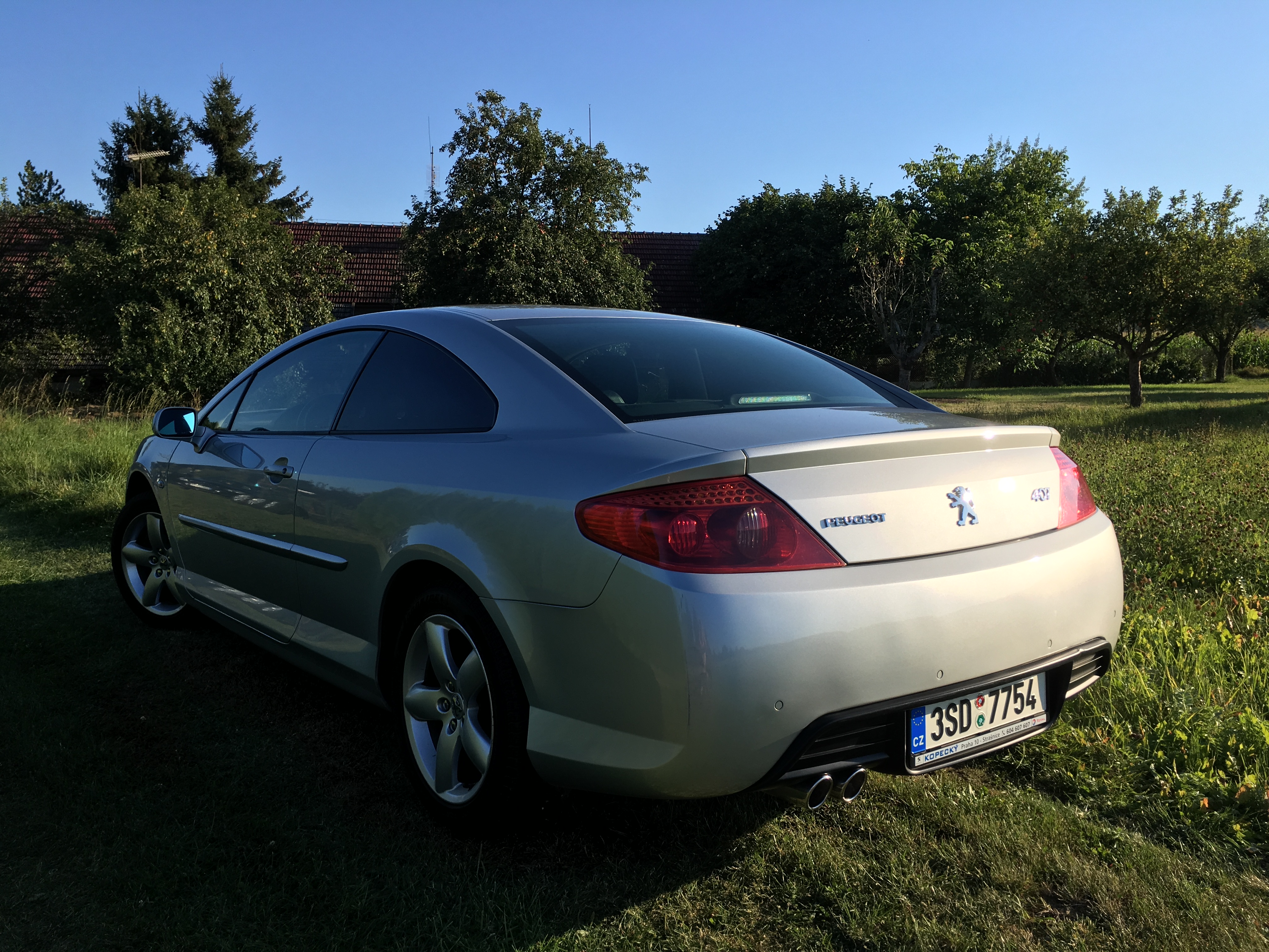

Rikic339 Odesláno 29. srpen 2016 Autor Odesláno 29. srpen 2016 Tak máme za sebou první výlet, v pátek ráno jsem si auto vyzvedl a navečer už jel cca 110km na chatu. Svezení - jedním slovem - PARÁDA!! Na autě se toho udělalo opravdu hodně, nové zadní destičky, udělány rozvody + výměna všech provozních kapalin a olej. filtru (děláno spíš pro jistotu), zprovoznění zadních senzorů (jeden senzor chyběl, nakonec se zjistilo že byl zapadlej uvnitř nárazníku), aditiva do FAPu, doplnění chladiva do klimatizace, vyměněny silentbloky motoru, nový vzduchový a pylový filtr, výměna palivového filtru, do RT4 nahrány mapy 2015 + CZ, nová baterie, bezpečnostní šrouby na kolech vyměněny za normální.. a ještě nějaký drobnosti, každopádně auto je teď v perfektní kondici, na jaře bych chtěl ještě nechat opravit pár kosmetických věcí, ale to až podle času a financí.. Taky o víkendu proběhlo komplet mytí auta a taky sundání folie ze zadního skla.. To byl boj bál jsem se abych nepotrhal výhřev.. ale vše dopadlo dobře Citovat
radim.1008 Odesláno 29. srpen 2016 Odesláno 29. srpen 2016 Pěkně se staráš. Proč jsi sundával fólii? Odesláno z mého E2303 pomocí Tapatalk Citovat
Rikic339 Odesláno 29. srpen 2016 Autor Odesláno 29. srpen 2016 Děkuju. Fólii jsem sundaval kvůli výhledu, byla až moc tmavá. Ve zpětném zrcátku jsem v podstatě viděl jen obrysy světel auta zamnou a třeba při jízdě lesem za šera nebylo vidět vůbec nic, což mi docela vadilo Citovat
Guest StibTo Odesláno 29. srpen 2016 Odesláno 29. srpen 2016 Jen pro zajímavost byl tam atest ? Víš, kolik bylo % zatmavení ? Mám dáno 35% a je to v pohodě, samozřejmě večer / v noci jsou z aut vidět jen světla, ale na denní ježdění pohodka. Citovat
Rikic339 Odesláno 29. srpen 2016 Autor Odesláno 29. srpen 2016 Atest byl ale nijak jsem to nezkoumal. Samozřejmě někomu to vyhovuje a někomu ne. Mě se to na autech líbí ale tady mi to docela vadilo, takže to šlo pryč. Navíc už byla i na pár místech odlepená a vypadalo to jak když je sklo popraskaný. Citovat

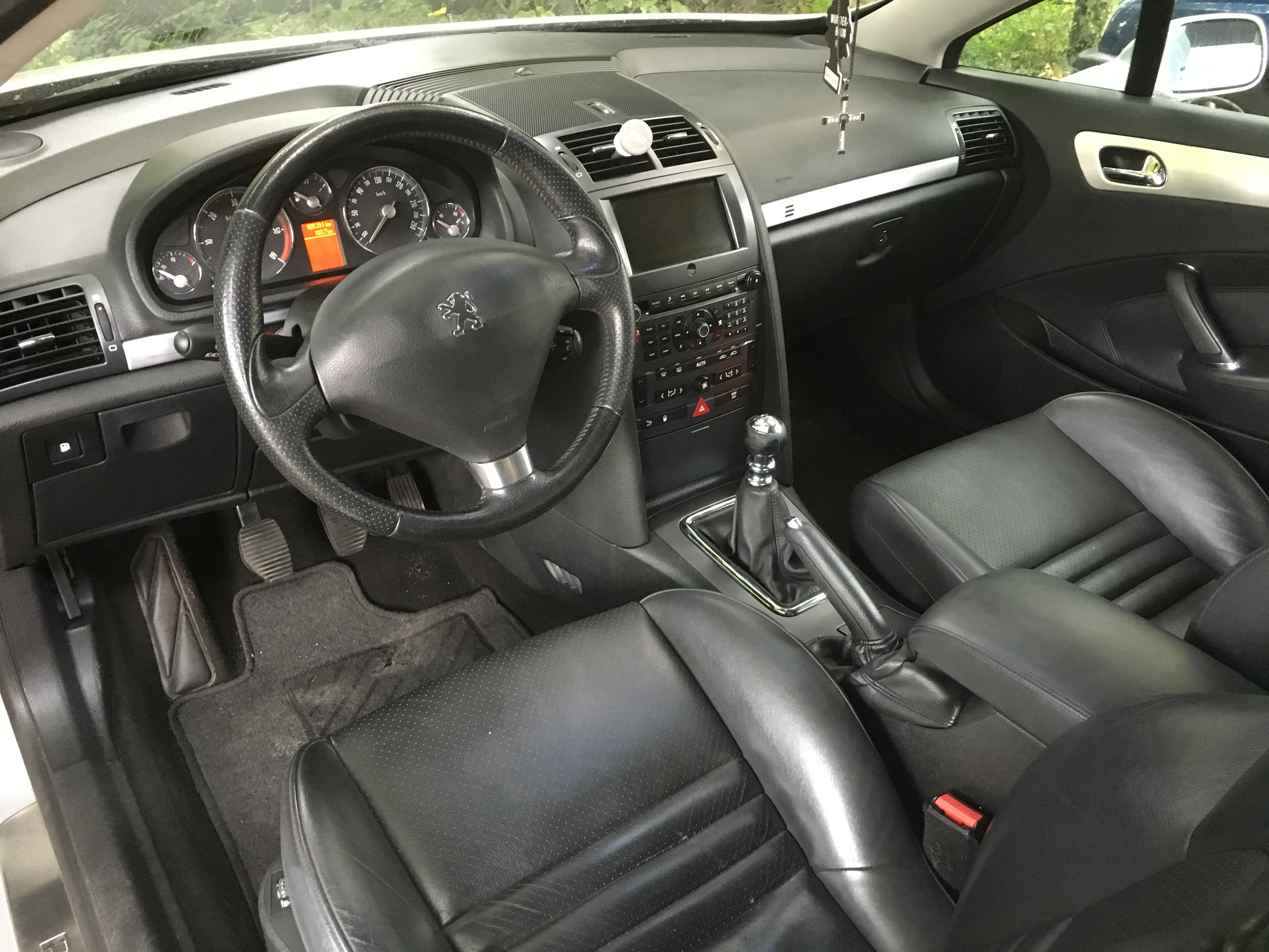

Rikic339 Odesláno 29. srpen 2016 Autor Odesláno 29. srpen 2016 Tak tak.. Není to příjemný protože nikdy pořádně nevíš jestli za tebou nejsou Jinak tady ještě doplňuji fotku z interiéru Citovat
Havlicek.Lukas Odesláno 29. srpen 2016 Odesláno 29. srpen 2016 pokud jezdis dle predpisu nemusis se obavat ze za tebou pojedou a kdyby jo tak majak stejne zapnout musi a kdyz nereagujes kviknout sirenou Citovat
Guest StibTo Odesláno 29. srpen 2016 Odesláno 29. srpen 2016 No teď jsem po týdnu od instalace folií jel s tím během stmívání se venku a zatmavovací zrcátko jsem vypnul ... Ono v kombinaci s tou folií na zadním skle už z těch aut za mnou opravdu byly vidět jen svítící kolečka vpředu Jinak interiér super - zajímavá je ta řadička, já mám třeba kroužek na zpátečku v matné tmavé ... Citovat
Rikic339 Odesláno 30. srpen 2016 Autor Odesláno 30. srpen 2016 Havlicek.Lukas: Samozřejmě, ale většina lidí občas jede třeba +10km/h nad limit když to jde a podobně, hlavně nejde jen o policii ale celkově.. mám rád když vím co za mnou jede StibTo: Někomu to zkrátka vyhovuje, já si myslím že bych si na to asi taky zvykl.. Ale takhle je mi to příjemnější A za interiér dík, akorát na řadičku někomu něco asi spadlo protože je na hoře prasklá ta "poklička", ale už mám objednanou novou tak přijde vyměnit.. a ten kroužek mě taky překvapil, ani jsem nevěděl že se to tam dávalo ale líbí se mi to Citovat

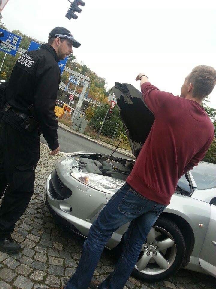

Rikic339 Odesláno 26. říjen 2016 Autor Odesláno 26. říjen 2016 Tak malá aktualita.. Včera kolem půl 4 si v klidu jedu strahovským tunelem, když najednou vidím že se zamnou začíná nějak kouřit. Auto jelo jak mělo, nikde nic nehlásilo, vše v pohodě.. říkám si že vyjedu z tunelu ven a omrknu to. Jenže kouř byl hustší a hustší, až na mě začali auta zamnou troubit a blikat, v tu chvíli už byl cítit žár od podlahy.. Takže okamžitě stop a ven z auta.. Rychlý pohled pod kapotu mě ujistil že z motoru to není, takže na zem a už to vidím. FAP filtr rozžhavený do běla Po schladnutí jsem rychle popojel ven a tam auto na dobro odstavil a volal odtahovku.. Momentálně auto odvezeno do servisu. FAP je kaput, teď se zjišťuje co že se to vlastně stalo a jestli to nenapáchalo větší škody. Prý se to stává, ale je to vzácnost. Takže teď jen čekat a držet palce.. Každopádně co mě překvapilo, že kousek zamnou jelo auto PČR, museli vidět moje problémy, i to když jsem v tunelu zablokoval dopravu.. heslo "pomáhat a chránit" jim zjevně nic neříká, v klidu mě objeli a jeli si dál, zřejmě na svačinu... Ovšem Městská policie se překvapivě zachovala podle tohoto hesla a pomohla mi.. Za to jim patří velký dík Citovat
radim.1008 Odesláno 26. říjen 2016 Odesláno 26. říjen 2016 To jako že regeneroval až ti málem shořelo auto? Třeba orgáni koukali jinam. Odesláno z mého E2303 pomocí Tapatalk Citovat
Rikic339 Odesláno 26. říjen 2016 Autor Odesláno 26. říjen 2016 Přesně tak, vypadá to že zregeneroval až moc a něco v něm chytlo.. a jelikož jsem furt jel tak se to pěkně rozdmýchalo.. a nekoukali jinam, koukali na mě ale nereagovali Citovat
radim.1008 Odesláno 26. říjen 2016 Odesláno 26. říjen 2016 Třeba taky regenerovali. Odesláno z mého E2303 pomocí Tapatalk Citovat
Rikic339 Odesláno 28. říjen 2016 Autor Odesláno 28. říjen 2016 Tak už mám informace ze servisu. Chytli saze. FAP už to měl prý za sebou a měl být vyměněn, jenže nějaký chytrák to přeprogramoval, takže si počítač myslel že už je tam nový.. Každopádně už je objednaný nový (repas) a bohužel musí přijít i nové potrubí před a za filtrem.. rozžhavilo se to natolik, že se na FAP doslova navařilo. Řekli mi že mám hodně velkou kliku že auto nechytlo, při takovém žáru... Citovat
