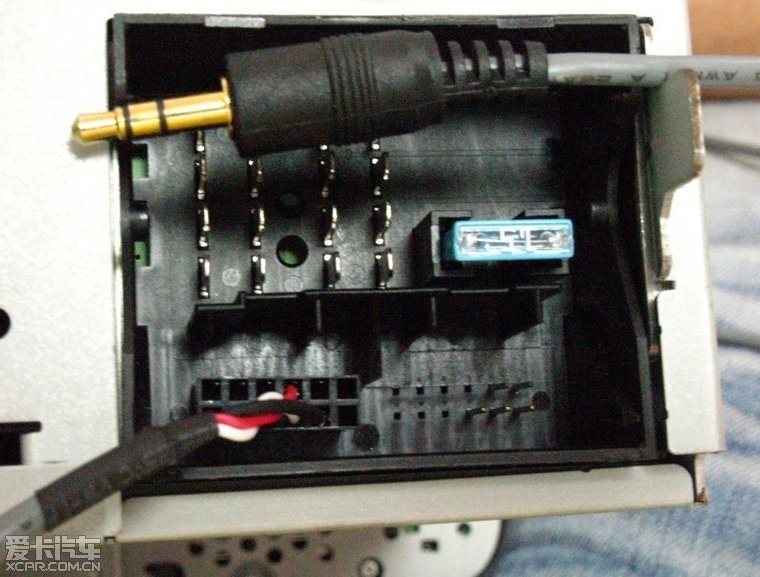

Havlicek.Lukas Odesláno 31. červenec 2016 Odesláno 31. červenec 2016 (upraveno) pletes hrusky s jabkama RD4 dle odkazu jen AUX RT3 je CD menic (fiktivni) Upraveno 31. červenec 2016 uživatelem Havlicek.Lukas Citovat

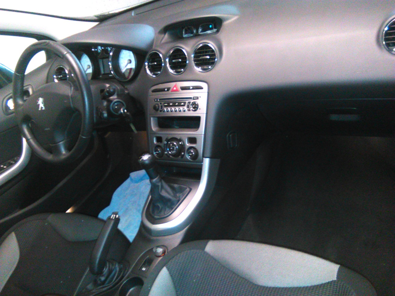

Jirikl Odesláno 31. červenec 2016 Odesláno 31. červenec 2016 Tak ted v tom mám guláš? takže stačí tento kabel? na moje autoradio ktere přídavam na fotce.?? pokud ano objednam zapojím a buď bude fungovat a nebo nebude a bude mí někdo muset pres dia zapnout měnič chapu to takhle dobře? Citovat
Havlicek.Lukas Odesláno 31. červenec 2016 Odesláno 31. červenec 2016 na to radio na fotce zapojis kab el aktivujes AUX1 a zapojis telefon pres sluchatkovou zdirku Citovat
celda1970 Odesláno 31. červenec 2016 Odesláno 31. červenec 2016 JO máš RD4 takže potřebuješ USB kabel k RD4 coj je ten s větším 12PIN konktorem jak psal už Havlicek.....já to mám také tak....mám rd4 Citovat
