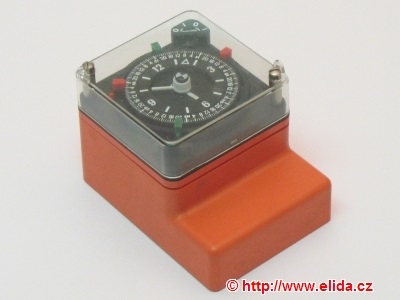

Mam dotaz na znalé starších spínacích hodin, používaných dříve hojně na přepínání dvoutarifu v rozvaděčích.
Mam tyto hodiny a přestali nějak fungovat, zjistil jsem že akumulátor 1,2V je nafouklý a je po něm, tak jsem ho odpájel a vyhodil, jenže po napojení na 220V hodiny nejdou stále, z baterie kterou jsem zkusmo připojil normálně jdou.
Mám ještě SPH-Q 903370, což jsou týdenní, jsou uplně nové, jen stářím akumulátor vytekl a odešel, mají stejnou závadu.
Tak se ptám, musí akumulátor být připojen aby hodiny šli a 220V je využito ke stálému dobíjení, nebo musí fungovat i bez akumulatoru, nebo jak je to??

Ne, bez akumulátoru nepojedou. (taky jsi mohl cinknout.máme skladem)
