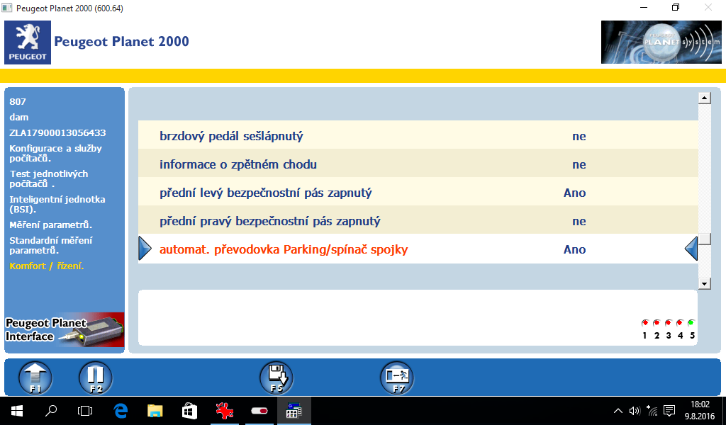

Ok, takže spínač jsem asi našel, pokud je to ono - předtím jsem to odignoroval s tím, že automatickou převodovku nemám, ale asi je to jedna položka pro oboje ... aspoň teda když je to ve stejný skupině, jako spínač brzdy, kterej mi na pedál reaguje, tak by snad mělo - může mi to někdo prosím potvrdit?
No a problém je, že tohle mi teda nereaguje - ani na sešlápnutí, ani na ruční mačkání po vytažení, ani na odpojení a vyzkratování drátem. Bezva :-( takže teď najít druhej konec kabelovýho svazku a prozvonit, a potom nejspíš rozebrat půlku auta aby se protáhnul novej drát - jdu listovat dokumentací, kde vůbec BSI najdu ... jako obvykle, rady a přímé odkazy, kde je to popsaný, vítány ...

konečně jsem se dostal opět do servisu, s tím, že spojka prostě nespíná - káble proklepnuty, opět závěr, že je to v tom spínači, no a teď se podržte, on tam byl blbej typ (viz výše o rozpínání versus sepínání), takže když jsem tehdy koupil stejnej, tak jsem vlastně koupil špatnej ... takže auto si postálo do druhýho dne než se sehnal správnej, a teď už tempomatuje

- za prvý, v diagnostice to prostě stav toho spínače neukazuje (což je důvod, proč jsem si myslel, že je to v kabelu a ne ve spínači, protože i když jsem ho měl odpojenej a zkoušel dráty vyzkratovat ručně, tak se to nezměnilo)

k 1 myslim ze stav by si mal vydiet na diagnostike ci je zopnuty alebo rozopnuty.

ad 1 - no to vím, že bych to vidět měl, ale nevidím, prostě furt "Ano"
