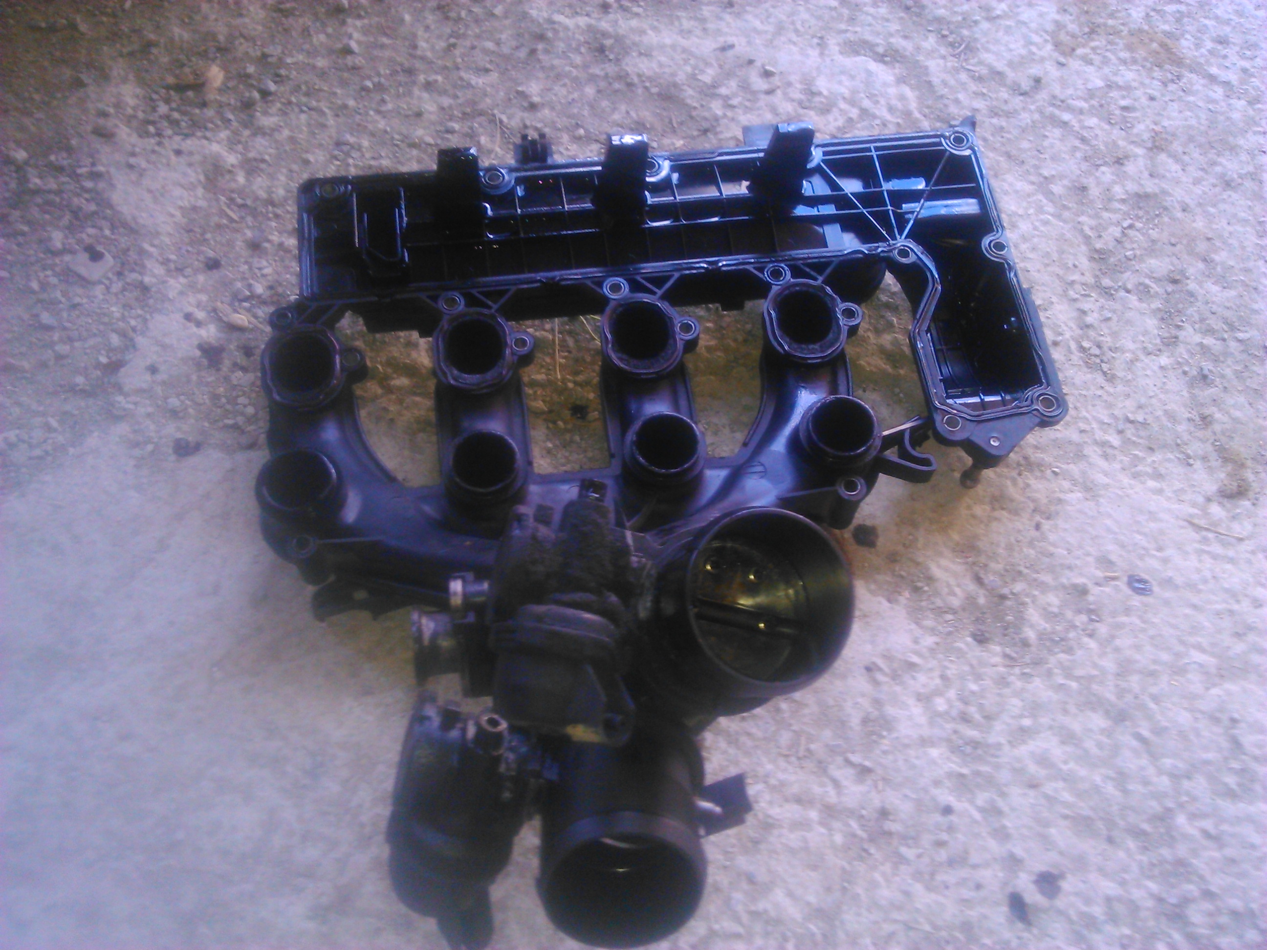

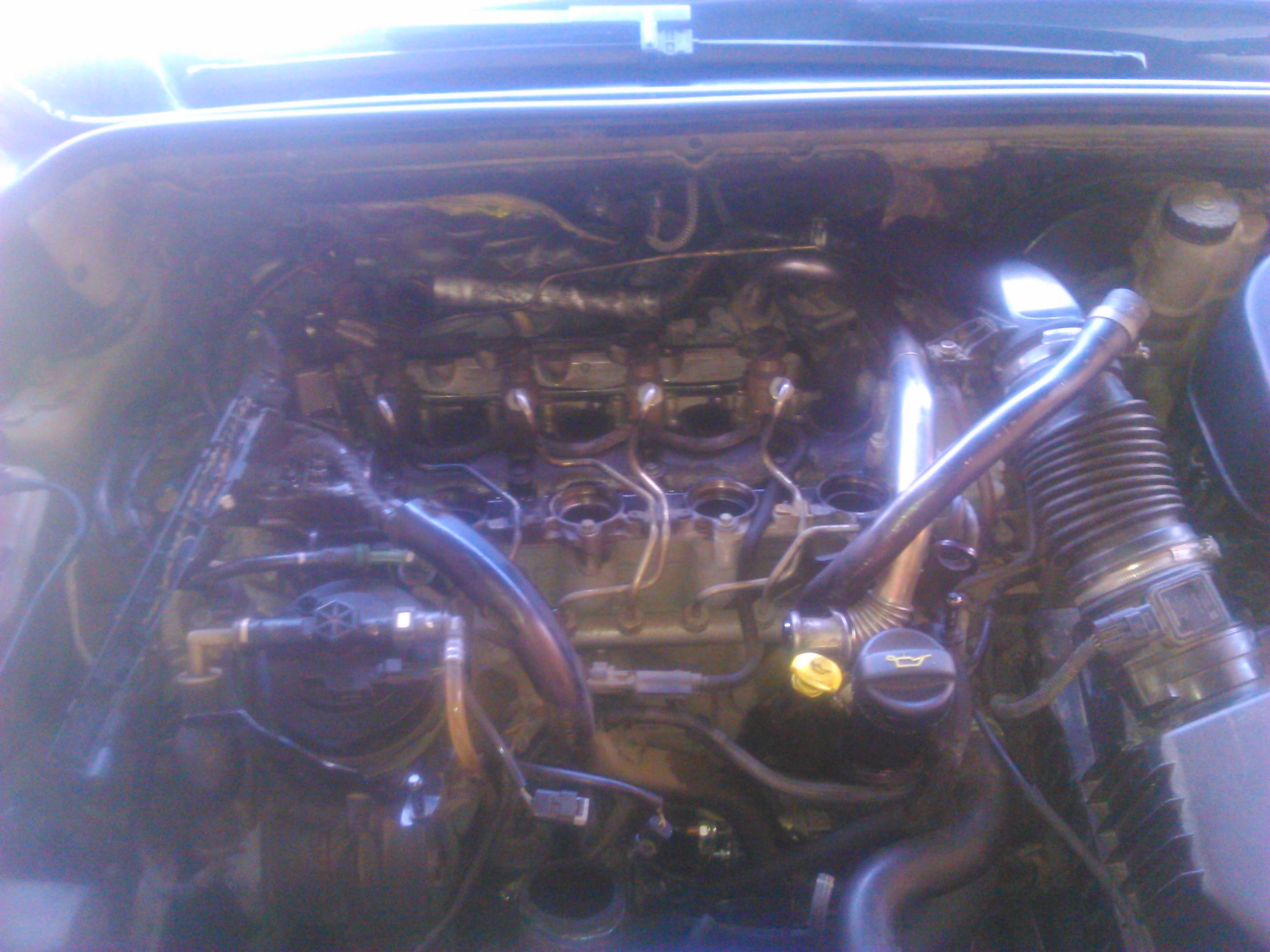

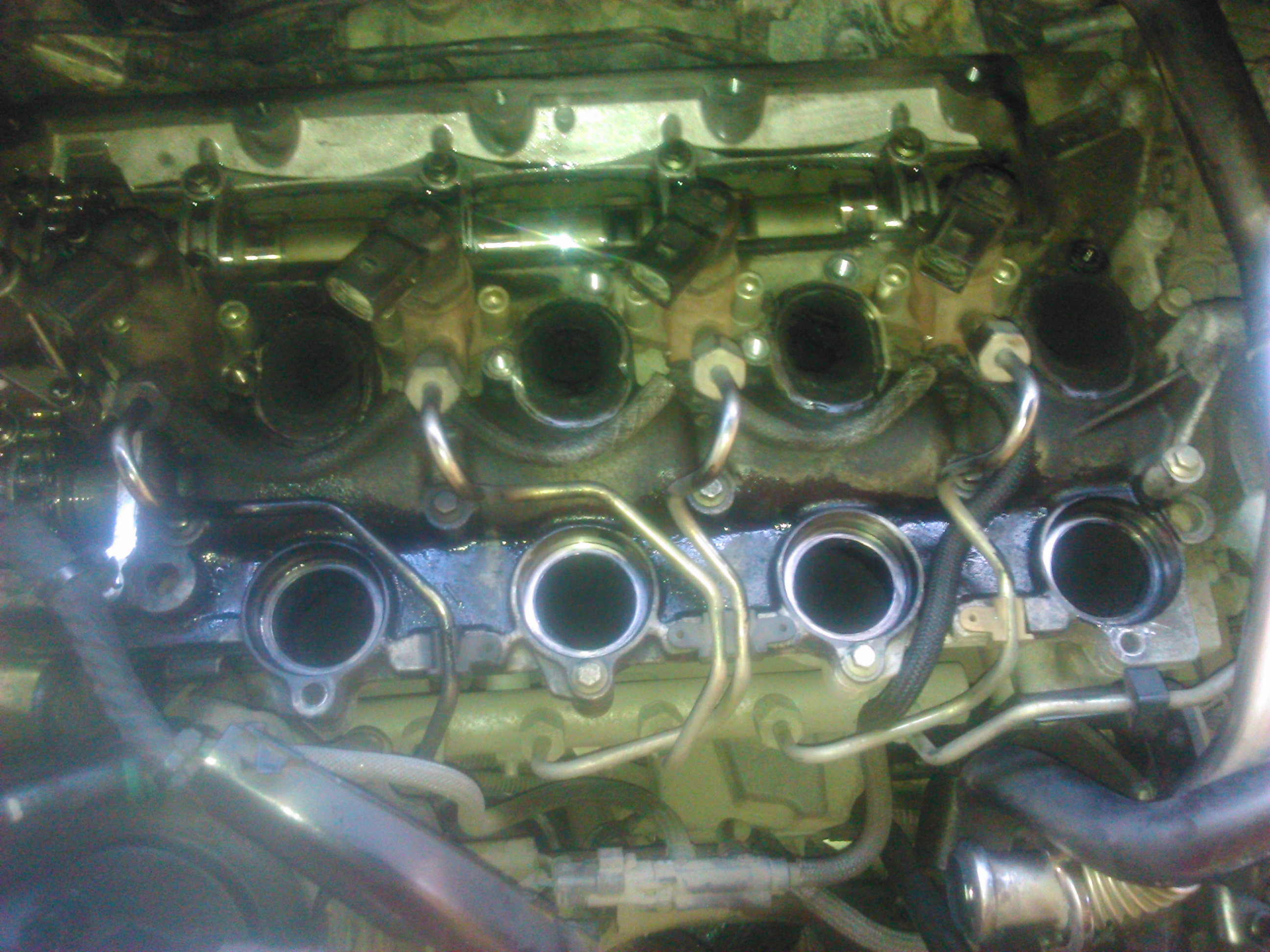

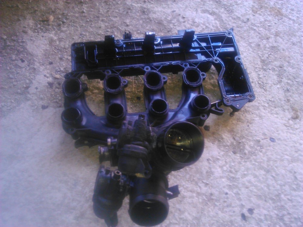

Takže som objednaný k servisákovi, to presakovanie som vyriešil...po zhodení krytu sania-aby som to prečistil od bordelu z egr-boli zistené "vyžraté" tesniace "O" krúžky....problém je že na môj vkus je v tom saní oleja veľa..netečie ale ak zložím hadice občas kvapne...pred tak necelým rokom bolo repasované turbo - vraj (dúfam,že to neboli len prázdne reči mechanikov)...z víkendovej "piplačky" prikladám foto
