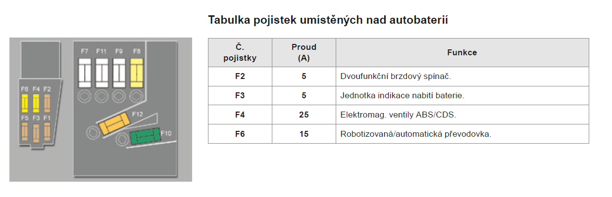

Tak jsem proměřil pojistky, obě jsou v pořádku, ale zjistil jsem prasklou pojistku č. 1 na baterce. Bohužel v manuálu není uvedeno k čemu slouží. Můžeš mi to prosím zjistit?
Piny na spínači jsem zatím neproměřoval, na to se ještě chystám.

Nakonec jsem našel problém že na pinu č. 1 nebylo vůbec napětí, pojistka č. 2 v pořádku i kabel od pojistek ke spínači. Problém byl v konektoru který se připojuje k tomuto boxu s pojistkami na baterce. Teď už mi to zase pěkně funguje.
Jen mi vrtá hlavou na co je ta pojistka F 1, kterou jsem měl prasklou, viz můj předchozí příspěvek.

Když se nepoužívá, může být pod napětím? Já jí totiž mám. Můžu zkusit na jaký pin konektoru to je napojený, třeba se to tím podaří rozklíčovat kam by to mohlo vést.
