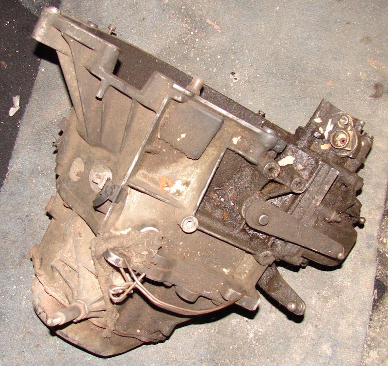

prosím nemá někdo v pc fotku převodovky z peugeota 405 Mi16 ? bych nutně potřeboval :myslim
Jsou záměnné,taky tam mám orig. z GTI.MIčko má nepatrně vyšší 4.a 5.rychlost,ale pomalejší stálý převod.V praxi to téměř nepoznáš.Ale do Mička by se NEMĚLA dávat špajska s vypínací vydlicí na kulovém čepu.Myslím tu vydlici,co přímo drží spojkové ložisko.Měla by tam být ta,co má tu vydlici na svislém čepu,tak jak je to na fotce.Důvod:Míčko má větší lamelu a v kombinaci s tou na kul.čepu je spojka necitlivá,prostě špatně se dávkuje,špatně se rozjíždí.Lze to napravit prodloužením páky na které je uchyceno spojk.lanko.Převodovky jsou stavěny,podle mě na stejný točivý moment,konstrukčně jsou shodné.Později změnili řazení zpátečky,už to nebylo přes lanko.A řadící mech.je tím pádem jiný.Ta na mém obr.je právě ta novější.To jsem se zas rozkecal.

A ta od .mycTD je s tím kulákem....
:myslim je to nejaky slozity :bojim, mam v haji prevodovku z mi16 a prehazuju motor (jeste to nemam) chci tam dat z GTI 1,6 co teda musim vymenit a nechat. Rozumim dobre ze muzu nechat (setrvak pritlacak z mi16_ a na to lupnu z gti-cka) a takze mam vymenit ty vydlice, zvladne to amater jako ja :nevim
tak ted nevím, koupil jsem od jednoho člena špajsku a nejsou stejný , tu co jsem vyndal , tak má jiný táhla a vlastně i obal:myslim
Původně zaslal: Pája Rybišár
a neni jedan nahodou typu BE1 a druhá BE3???:myslim
a to znamená? :myslim
jaký v tom je rozdíl? nějak v tomhle pokulhávám...
BE1/3 se snad lisi jen razenim zpatecky, ne? rozmerove by mely byt stejne:myslim
Hmm když jsem likvidoval 405 GR tak jsem tam měl pravě BE1(řazení zpátečky přes kroužek) a zdálo se mi že oproti mýmu Míčku(BE3) měla právě i jiný obal-teda alespon vizuálně,,,ale jinak by tam měla padnout jak prdel na hrnec...hlavně aby to byl benzín na benzín,,(převod.poměry,staly převod):mrk;)
