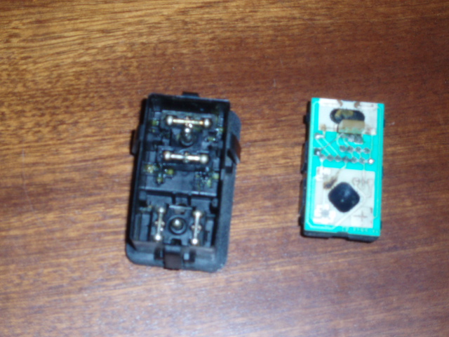

tak lidi dneska si s tim tak hraju a porad mackam a mackam, no a kdyz jsem si zacal hrat i s tim prepinacem pravy levy tak to zacalo fungovat, tak ho rozeberu a zkusim vycistit a melo by to jit
tak opatrně jsou tam perka taky jsem měl rozebraný pročistil namazal a šlape to dodnes
dodávám foto
[upravil dne 28/1/08 sarkomi]
jo všiml jsem si ale až mi to všechno vyletělo :), no podařilo se to ale složit zpátky a teď to chodí jedna radost, ani se mi nechtělo věřit že to bude jen taková blbinka, jsem čekal přatrhaný káblíky u dveří nebo někde po cestě špatný kontakt ale lepší závadu jsem si ani nemohl přát
Guest servisman
právě to chce pročistit,jak se stává je to někdy zoxidované a jednou to jde podruhé ne.Jsem rád že je opraveno.
