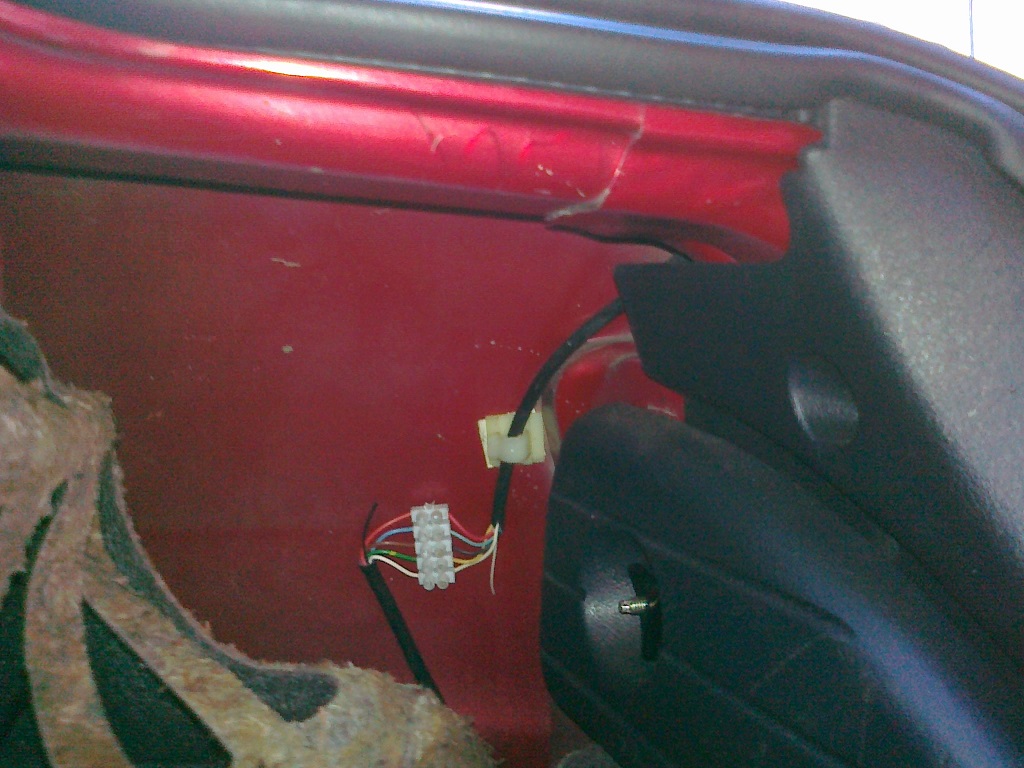

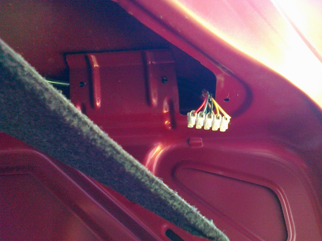

Návštěvník Odesláno 7. červenec 2014 Odesláno 7. červenec 2014 Fórum je od toho aby se problémy řešily tady, ne ve zprávách. ahoj .. tohle je fotka v kufru u světel... takže tam to bývá přerušený ? co když je problém v jiným místě ? ... sem trochu mimo obraz můžeš mi zkusit vysvětlit popřípadě i vyfotit a k obrázku napsat jak pro debila kde to je v hajzlu a co si s tím dělal..tys ustřihl kabel a nahradil si ho? a proč do toho vede 5 kabelů ? neco z toho jde i do světel ? promin ze se ptam jak debil ale sem z toho trochu zmatenej Tohle je kabel z auta do víka kufru, ovládá centrál, a možná ještě něco. Je to ten kterej vidíš u pravý plynový vzpěry, jenže jak se to furt hejbe tak se v tom místě ohybu zlomí. Takže jsem ho na místech na fotkách normálně ucvaknul štípačkama, dal tam čokolády, starej vytáhnul, vyhodil, a dal tam novej kabel, kterej jsem měl doma, je to pětilinka. Metr bude stačit. Citovat
