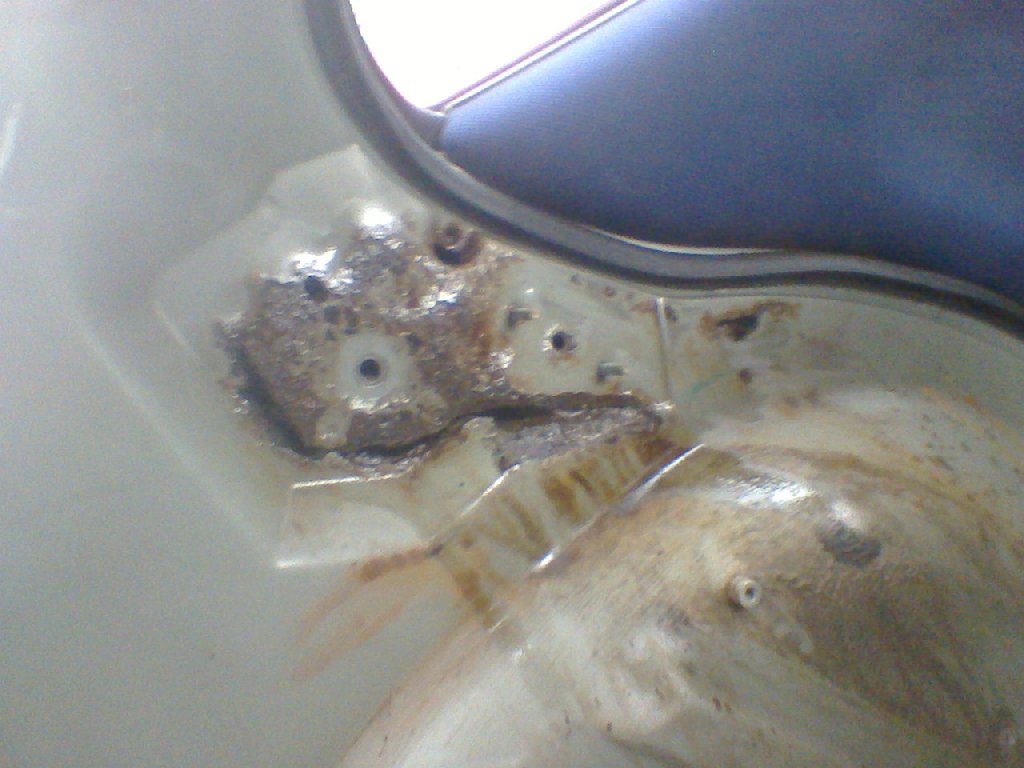

Návštěvník Odesláno 13. duben 2014 Odesláno 13. duben 2014 Sakra, když jsem zkouknul ty fotky, tak se docela bojim toho co tam mam já, to se snad radši ani nebudu koukat abych si nezkazil náladu Nebo sedany tam nehnily? Citovat
michal4051 Odesláno 13. duben 2014 Autor Odesláno 13. duben 2014 radši tam nekoukej se si myslel že to mám ok a mam dirku velikosti malíčku ale pokud máš podběh tak to bude ok Citovat

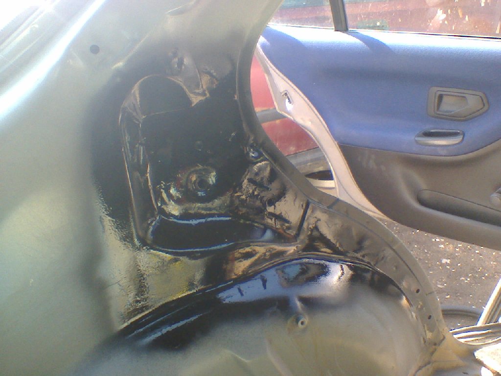

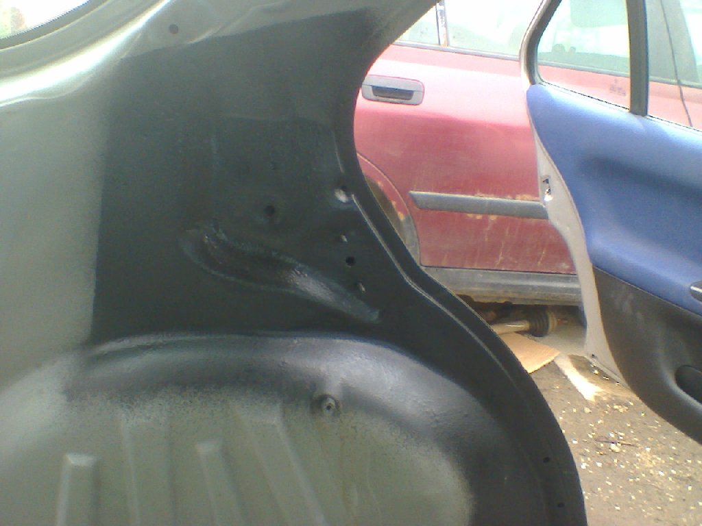

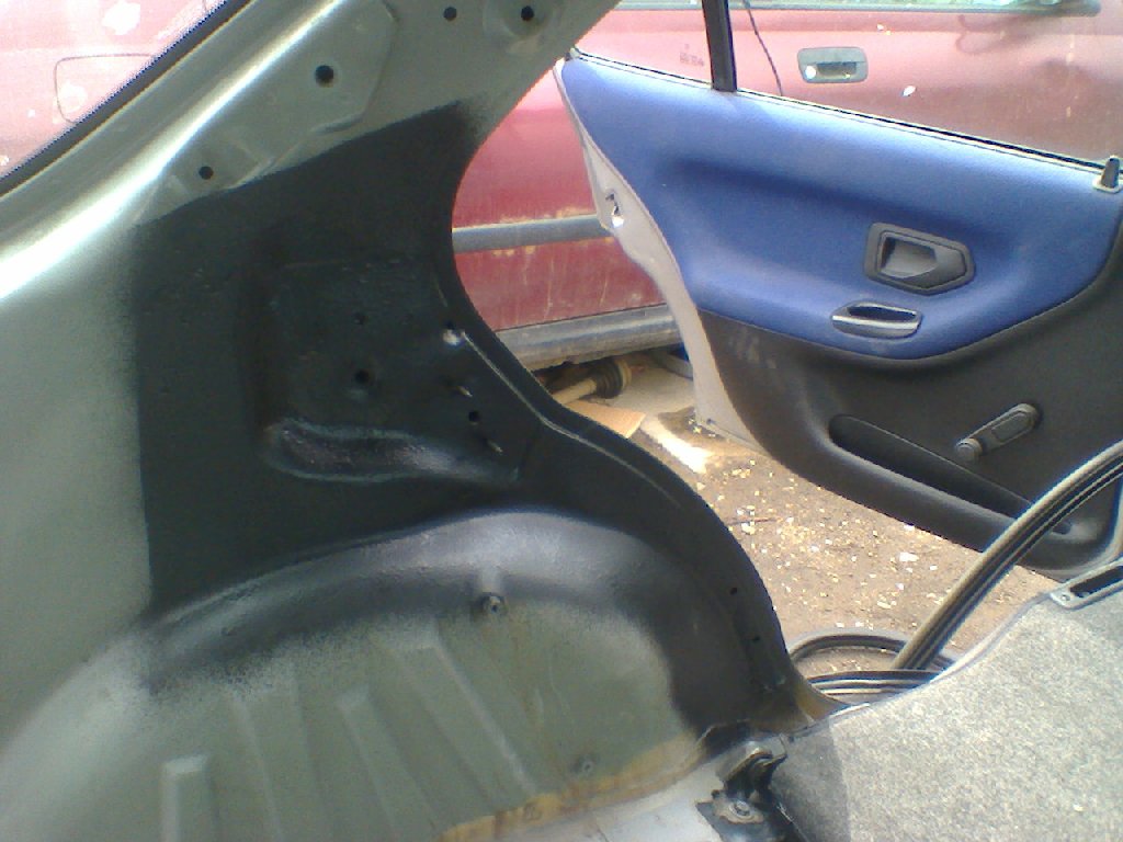

michal4051 Odesláno 15. duben 2014 Autor Odesláno 15. duben 2014 tak takhle to vypadalo když jsem to odkryl,nevypadá to pěkně ale kupodivu pás tam držel a drží pevně . Foto jak jsem opravoval. nejdřiv obroušení,odrezení,vytmelení, broušení,stříknutí zinkem,pak body Citovat

michal4051 Odesláno 15. duben 2014 Autor Odesláno 15. duben 2014 už sem objednal ještě než ho tam dám . Vemu to drátěnym kartáčem ,stříknu zinkem a bodýčkem [upravil dne 15/4/14 09:17 od michal4051] Citovat
bombarderik Odesláno 15. duben 2014 Odesláno 15. duben 2014 Ja som napasoval z brejka na hatchback a je to v pohode. Ale radsej tam nekukajte a neskusajte kde je dierka. ;-) Ja som to spravil a prebural som sa aj dovnutra tri krat aj do vonka. Ale kupodivu pas drzi pevne. No hruza. Musim to riesit ale mam tam uz podbeh tak je fajn. Uz to len prevarit a prelakovat. Citovat
