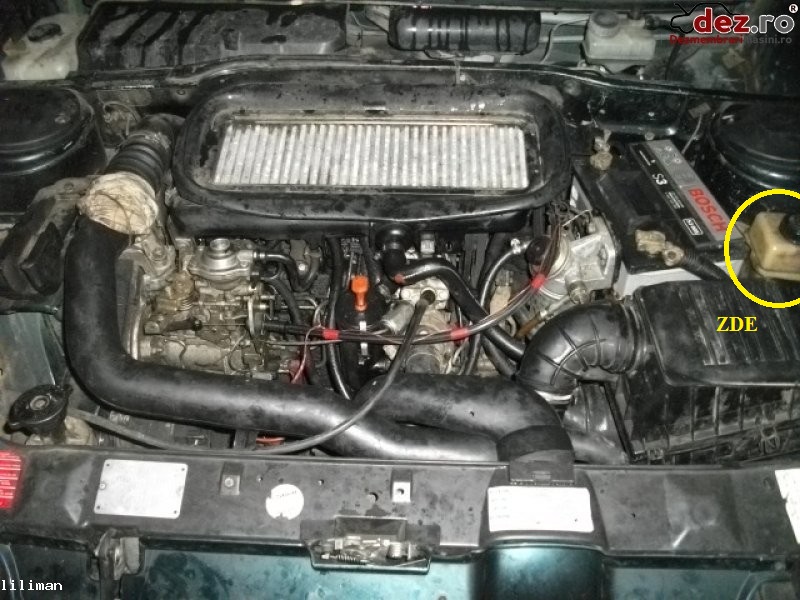

mana405 Odesláno 29. březen 2014 Odesláno 29. březen 2014 Zdravím, když začínám jízdu, občas mi jde volantem otáčet špatně a občas skvěle, je možné že mam nedostatek kapaliny v posilovači? Popř. Kde tu nádržku najdu a jak vypadá. Vím jen že je někde v motorovém prostoru a je na něm obrázek volantu. Díky za odpověď Citovat
Guest servisman Odesláno 29. březen 2014 Odesláno 29. březen 2014 Stačilo by aby jsi měl motor v podpisu, někde jsi psal že máš 1,8Td 66kW koukni na obrázek . Citovat
mana405 Odesláno 29. březen 2014 Autor Odesláno 29. březen 2014 Jo přesně ten mam, ale tak může to být nedostatkem kapaliny? nebo musím vyměnit celý servomotorek? Citovat
Guest servisman Odesláno 29. březen 2014 Odesláno 29. březen 2014 Je problém se podívat kolik tam je kapaliny?? Citovat
Guest servisman Odesláno 29. březen 2014 Odesláno 29. březen 2014 Třeba by stálo za to tu kapalinu vyměnit za novou. Citovat
Marcel505 Odesláno 29. březen 2014 Odesláno 29. březen 2014 To by spíš mohlo být horním uložením tlumičů... Ale pokud to po chvilce už nedělá, tak by to mohlo být tou kapalinou. Vypouštět nejlépe teplou a nejníže co to jde - u převodky... Citovat
