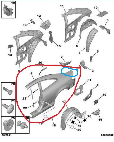

Polák ti asi nabízí uříznout roh - to jsme označil modře, v pežo ti vymění to co jsem ti označil červeně.
Nneí potřeba v tom hledat žádnou složitost. I s lakem je to tak na 6-7 pracovních dnů.

Jasne. Islo mi o to ci to je komplet diel (cervenym)alebo je to zdvojeny plech a bola by odstranena a vymenena vrchna vrstva.
Bude auto po vymene celeho dielu este normalne, alebo je zrele na vyhodenie resp. zbavenie sa ho?
Ide mi o vlastnosti auta a o to co si pisal o hrdzaveni vyssie.
Mechanicky bych se toho vůbec nebál. Horší je lak. Trvej na zástřiku do vedlejšího dílu (v tomto případě do dveří) ideálně přelakovat i dveře a dát zástřik do blatníku. Pak by měl být rozdíl odstínu nerozpoznatelný. Pokud by se totiž stalo, že zástřik neudělají tak na přechodu barvy nového blatníku a původních dveří by to bylo hrozně vidět. Výhoda je, že nový díl má kompletní pozink a tím pádem je risk koreze minimální. Jediné místo kde by to mohlo zlobit je napojení na práh, ale na to stačí kvalitní nístřik vnitřku dutin (třeba 1x za 2 roky zopakovat) a bude to OK.
