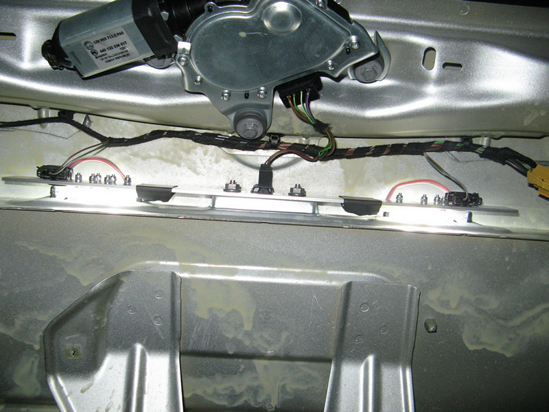

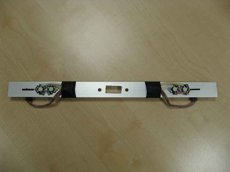

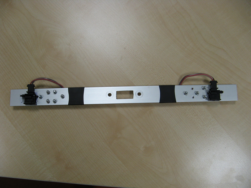

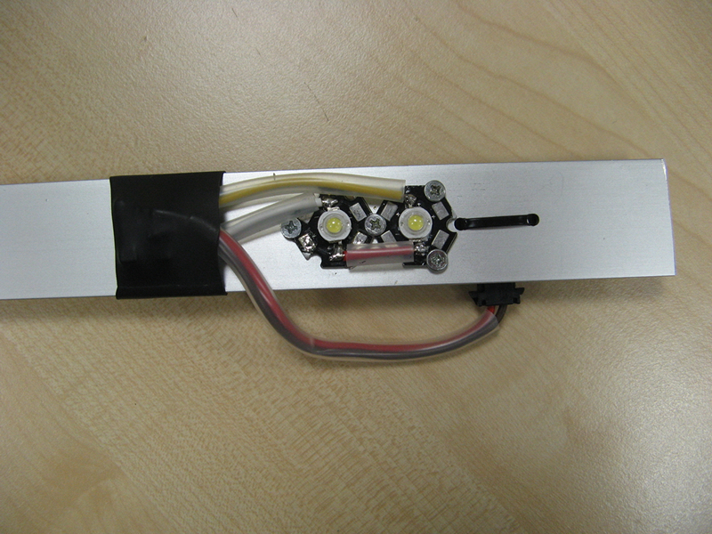

profor Odesláno 16. únor 2014 Autor Odesláno 16. únor 2014 Vcelku som sa potešil, že 508SW má žiarovky na osvetlení značky, takže by som chcel poriešiť niečo takéto, ako som spravil na OII. sú použité po dve 1W LED s drivermi, vadné žiarovky to nehlási. Hliníkový pás je ako dobrý chladič, cez leto to v pohode uchladilo, svieti to luxusne. Citovat
profor Odesláno 16. únor 2014 Autor Odesláno 16. únor 2014 Takže takto by som to chcel potuniť Citovat
chuck11 Odesláno 17. únor 2014 Odesláno 17. únor 2014 No když jsi zklamaný tak ti to vyměním za moje Na osvětlení SPZ nevymýšlej hovadiny.Žárovky nejsou hlídané takže tam dej lepší diodové a bude to svítit dostatečně Citovat
profor Odesláno 17. únor 2014 Autor Odesláno 17. únor 2014 Ďakujem pekne Zajtra budem mať diagnostiku (resp kamarát mi požičia kábel a sw) tak som zvedavý čo s tým Ohľadom kontroly žiaroviek, o to nejde, na tie žiarovky mám, ale proste rád kutím A nakoniec - akékoľvek LED žiarofky, nech sú sebelepšie, sa vždy poserú. Preto budem prerábať. Citovat

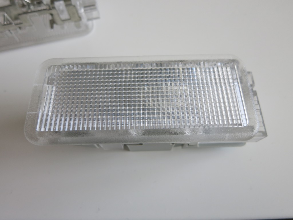

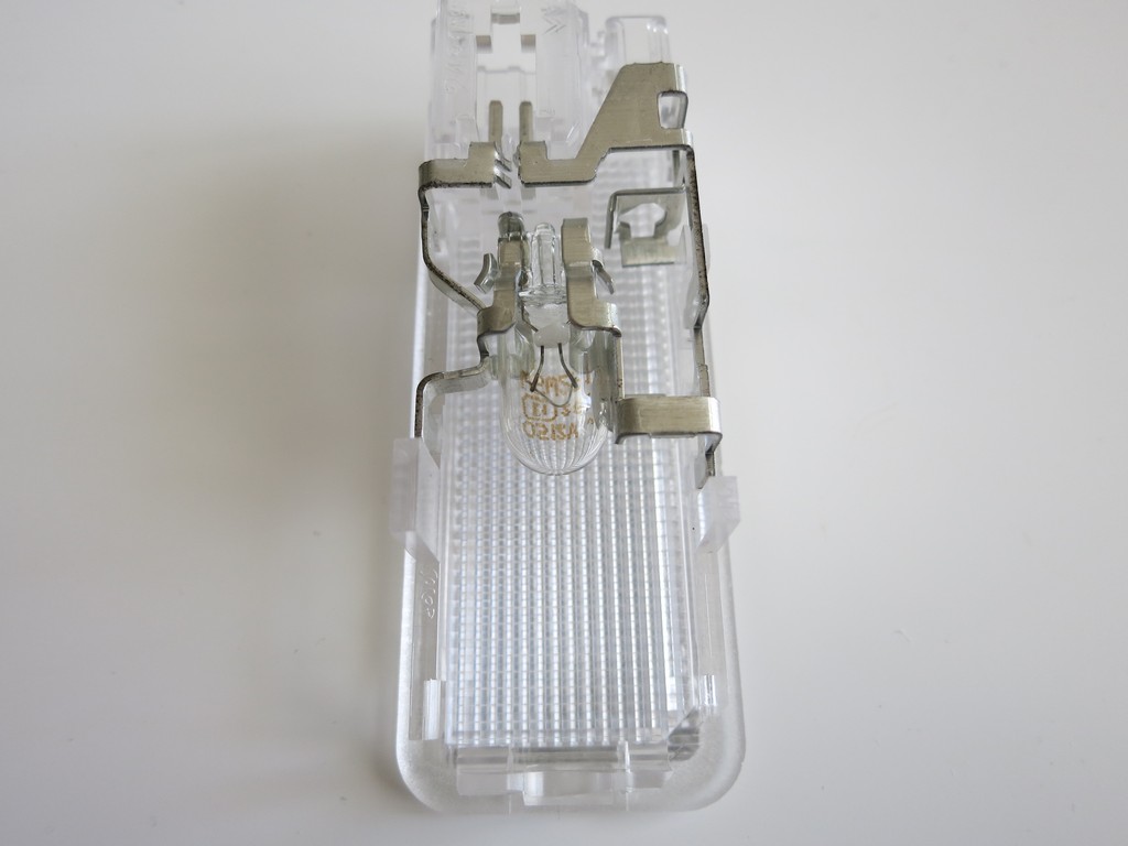

profor Odesláno 23. únor 2014 Autor Odesláno 23. únor 2014 Môj veľký vstup do \"tuningu\" peugeotu ))))))) Stropné lampy mám v LED od výroby, nuž ale ostatné lampičky so žiarovkami a to dokonca ako osvetlenie nôh, teda v jednom priestore s LED stropným osvetlením??? Ideme na to pomaly Citovat

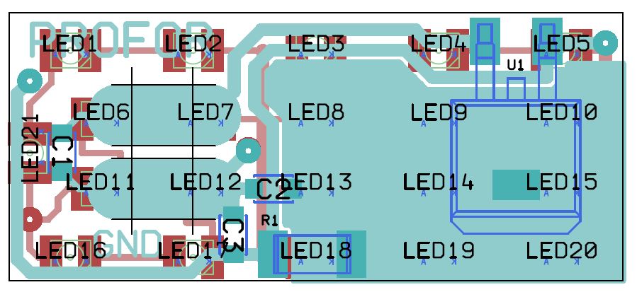

profor Odesláno 26. únor 2014 Autor Odesláno 26. únor 2014 Návrh DPS na prerábku lampičiek na LED použitých je 21 ks LED 2835 zoskupených do 7 radov po 3 LED. Lineárny regulátor na vrchu dosky (obojstrannej) funguje ako zdroj konštantného prúdu nastaveného na 210 mA - 7 x 30mA (30mA na 3 LED). Uvidíme Citovat

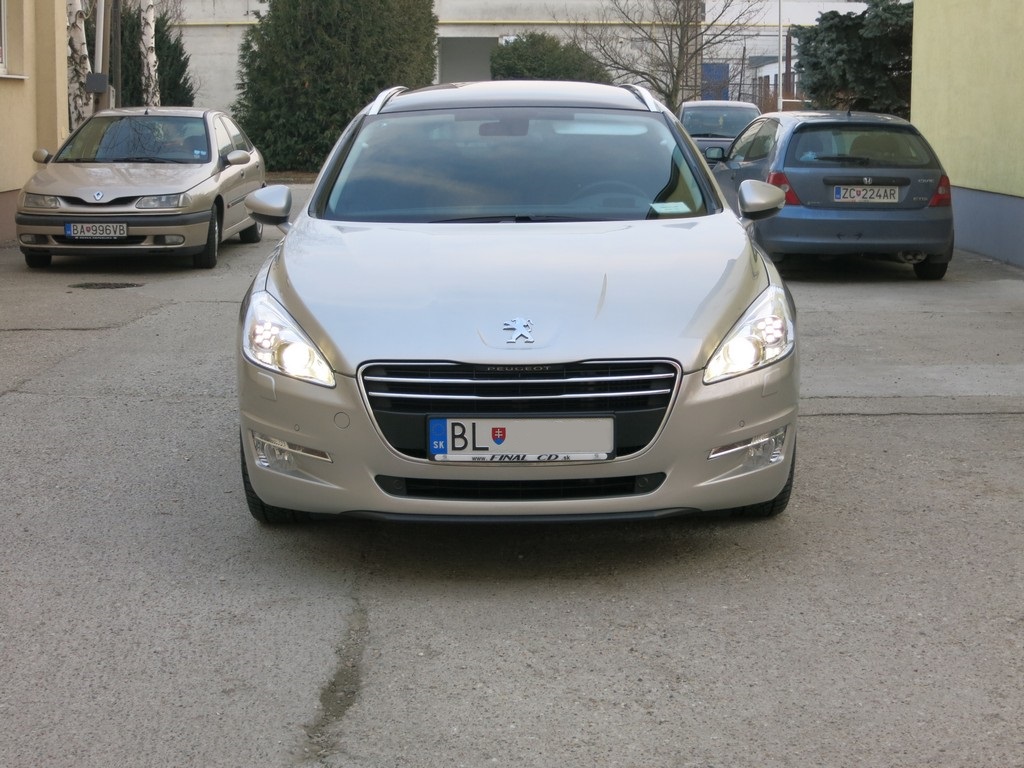

profor Odesláno 27. únor 2014 Autor Odesláno 27. únor 2014 No a keďže mi pri príležitosti servisu vypulírovali auto zvonku i zvnútra, trošku som fotil. Citovat
