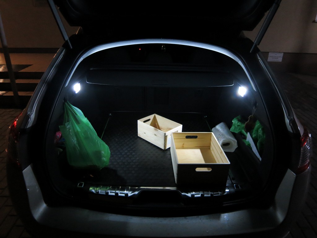

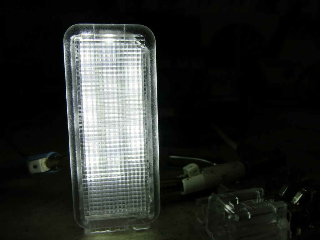

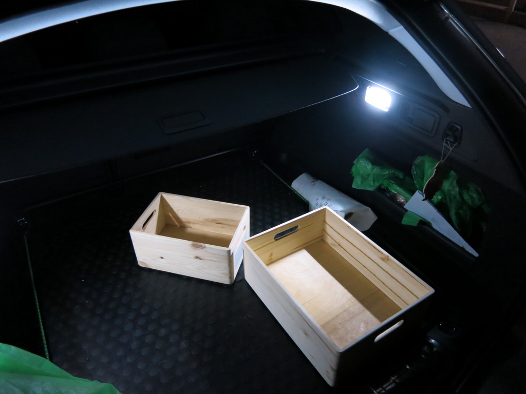

profor Odesláno 14. březen 2014 Autor Odesláno 14. březen 2014 Prvé foto je lampička osadená LED a druhé foto je pôvodná žiarovka. Teraz v noci to svieti krásne, len tá je \"teplejšia\" od stropnej, ale viac sa mi páči. Je taká neutrálnejšia proti tej studenej stropovej. Neviete ako dám dole ten stropný panel s lampičkami? Citovat

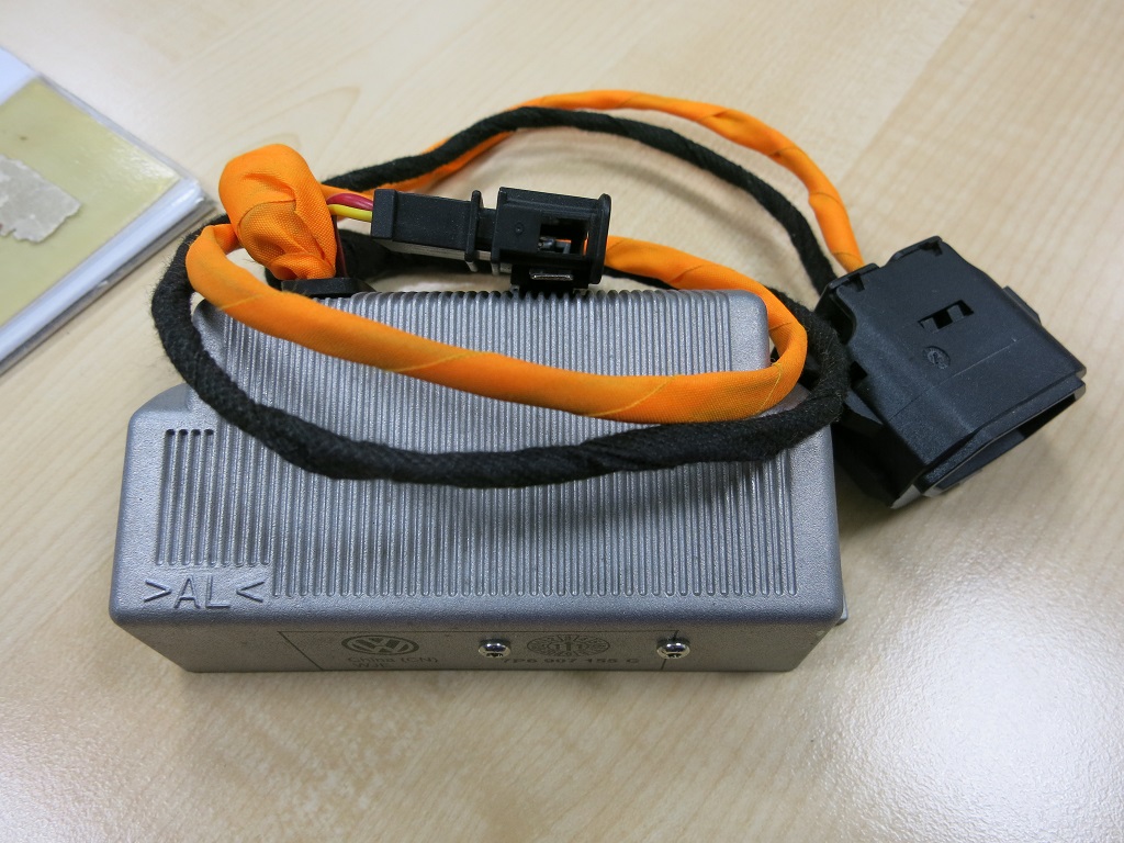

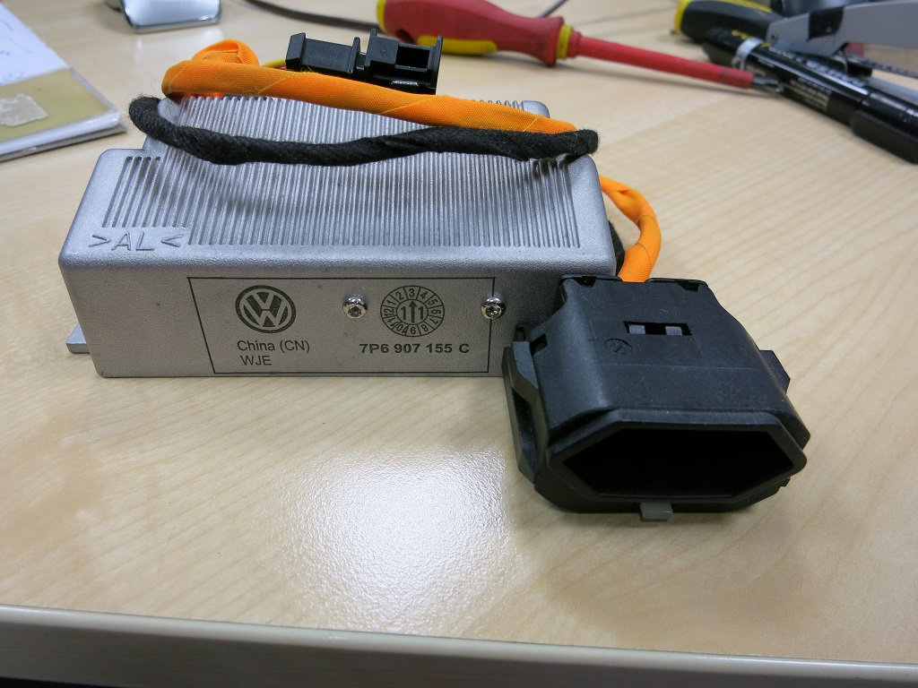

profor Odesláno 14. březen 2014 Autor Odesláno 14. březen 2014 Dnes som si zadovážil menič na 230V od VW. Musím vydumať, kam ho namontoujem. Citovat

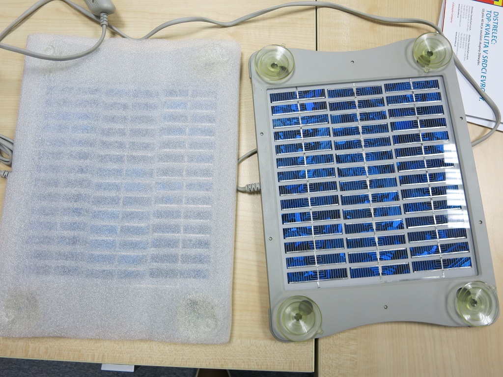

profor Odesláno 14. březen 2014 Autor Odesláno 14. březen 2014 Keďže ešte z čias oktávie mám solárny panel, ktorý sa prilepí na šíber do áut pre ameriku, proste autá, ktoré sa plavia po mori, aby počas cesty na slnku dobíjali batériu, a teraz \"šíber\" mám, rozhodol som sa k môjmu prvému panelu (strekol som ho do čierna) pridať ďalšie dva. Plán je nasledovný: keďže je skoro isté, že tieto sa hrúbkou nebudú dať schovať pod roletu, musím vykoumať nejaký rám, ktorý naprieč uchytím nad kolaje rolety. tak samotné moduly panelov pricapím nad zadné sedadlá, do toho miesta, kde je posledný stupeň otvorenia rolety. Citovat

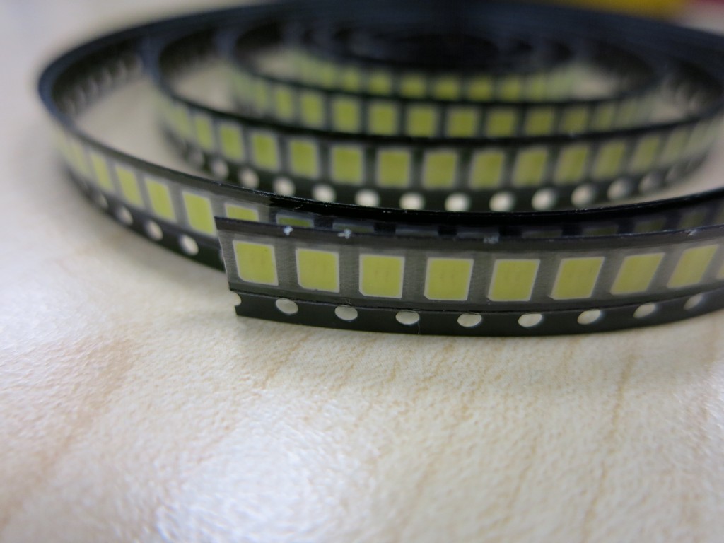

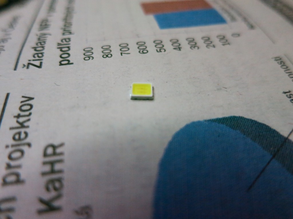

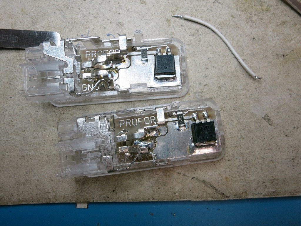

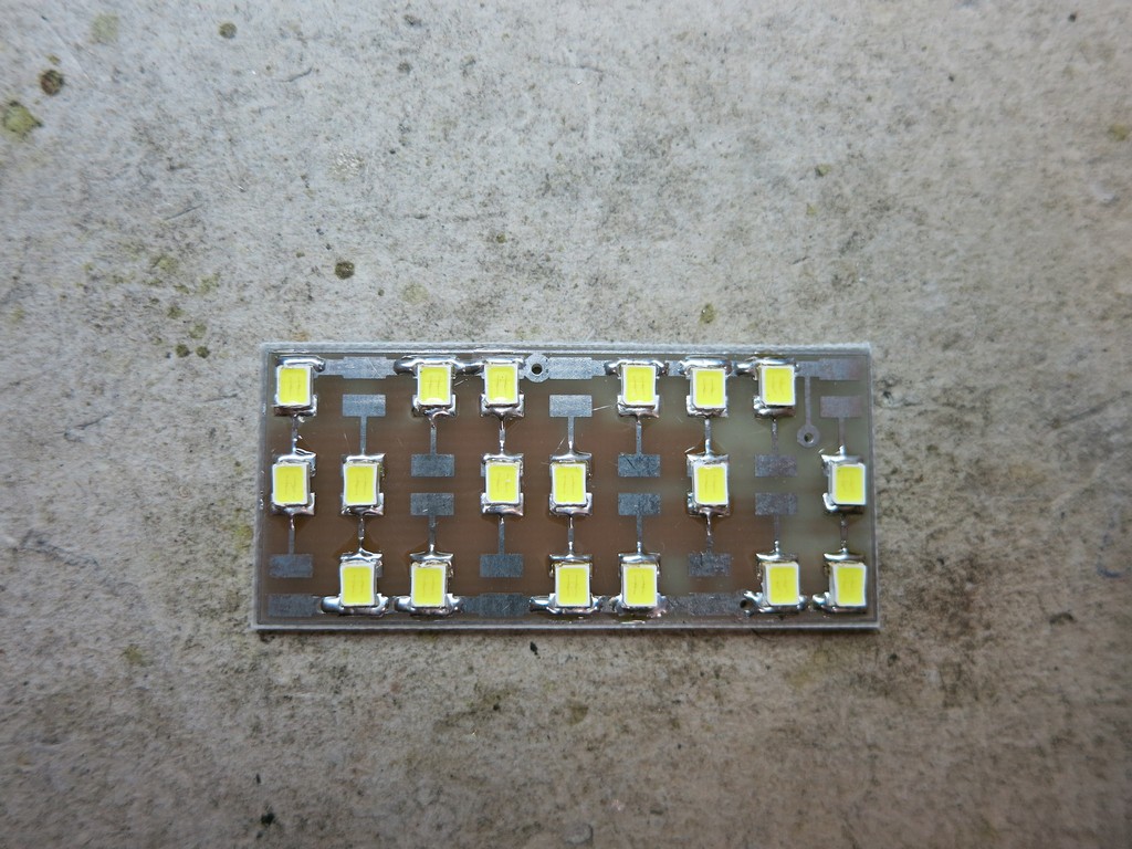

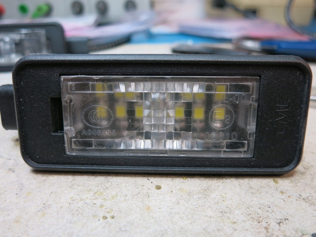

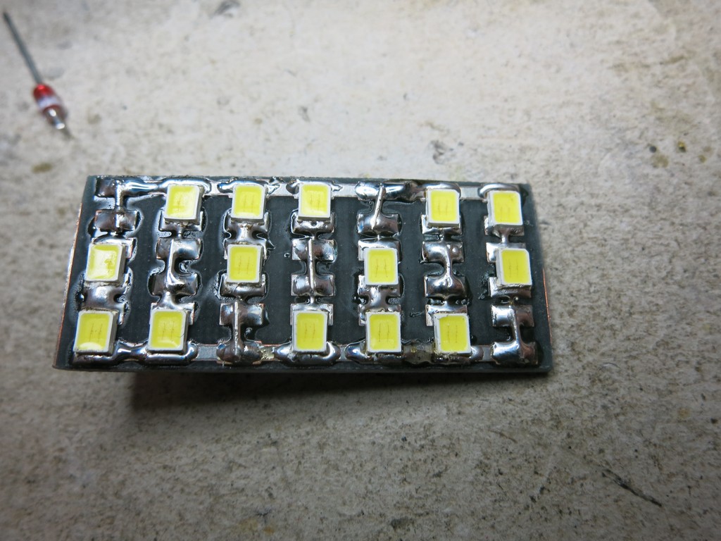

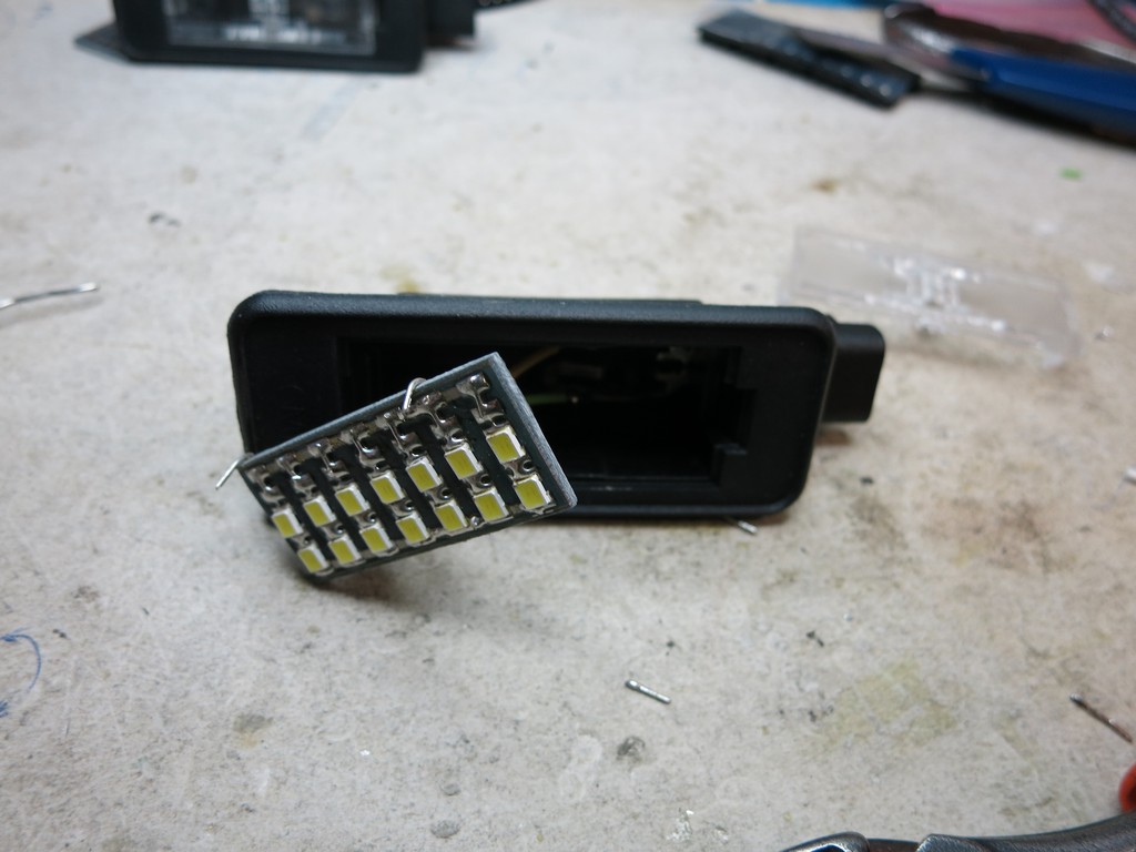

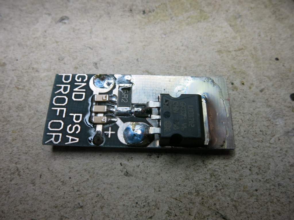

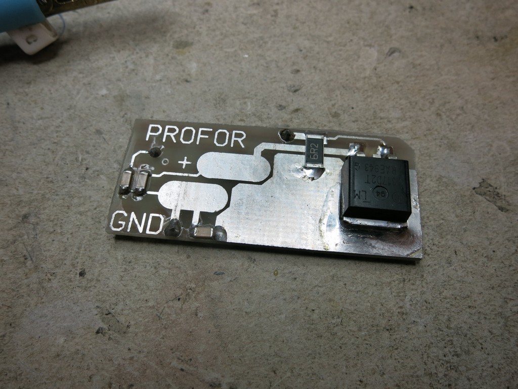

profor Odesláno 15. březen 2014 Autor Odesláno 15. březen 2014 Včera došlo 300 ks LEDiek, takže som sa pustil do finálnej verzie. LED majú 6000°K, diódam som nastavil prúd 23mA oproti pôvodne plánovaných 30mA. Citovat

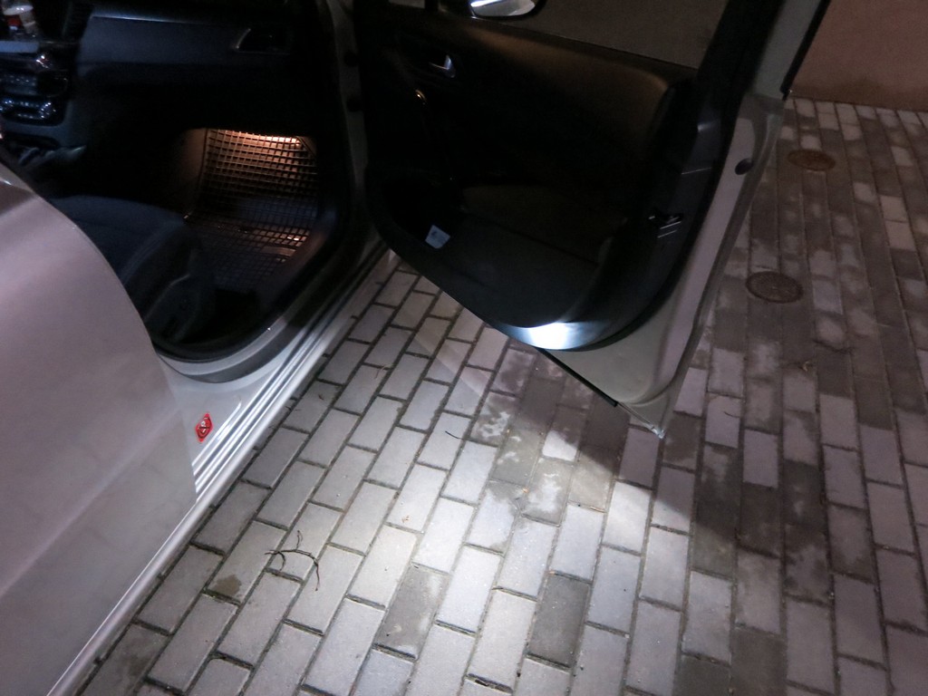

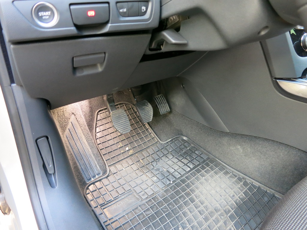

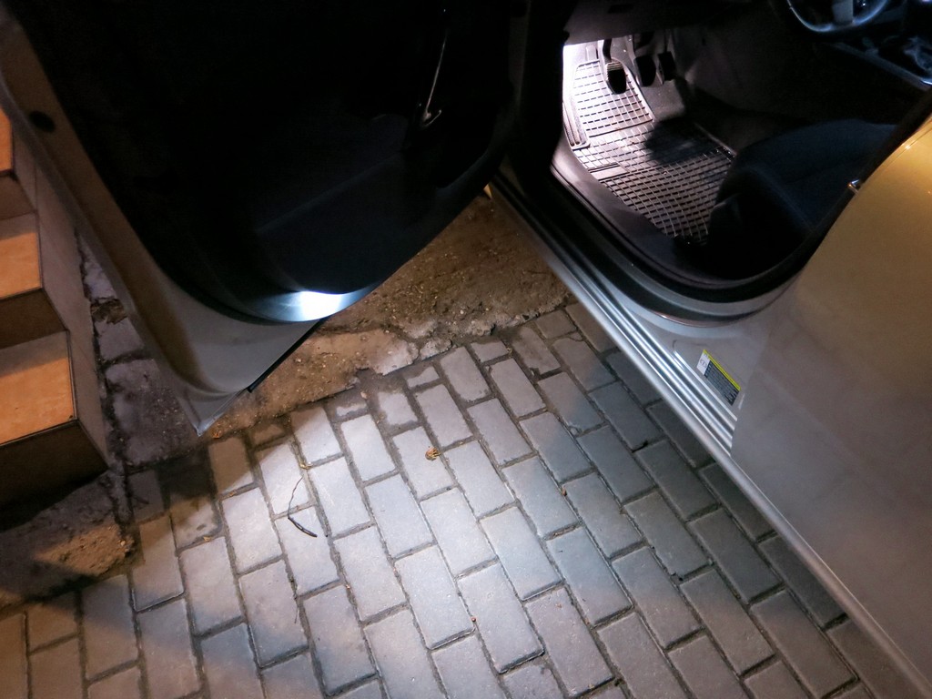

profor Odesláno 15. březen 2014 Autor Odesláno 15. březen 2014 Ešte fotky lampičiek vo dverách, tie isté ako v kufri, na fotke pravých dverí je vidieť v interiéri pôvodnú lampičku s 5W žiarovkou Citovat

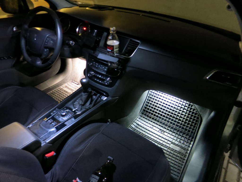

profor Odesláno 15. březen 2014 Autor Odesláno 15. březen 2014 Na spolujazdcovej strane je lampička osadená novými LED ako vo dverách, na vodičovej strane sú diódy zo šuflíkových zásob. Budú vymenené Citovat

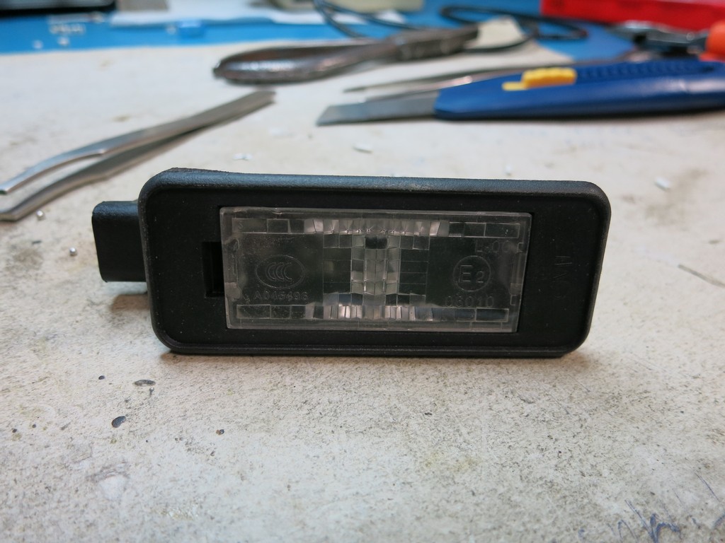

profor Odesláno 16. březen 2014 Autor Odesláno 16. březen 2014 Ďakujem pekne Ešte ma čakajú lampičky osvetlenia špz. Tie som si objednal nové aby som mal rezervné Citovat

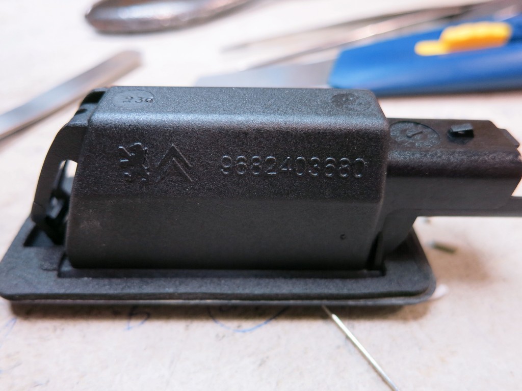

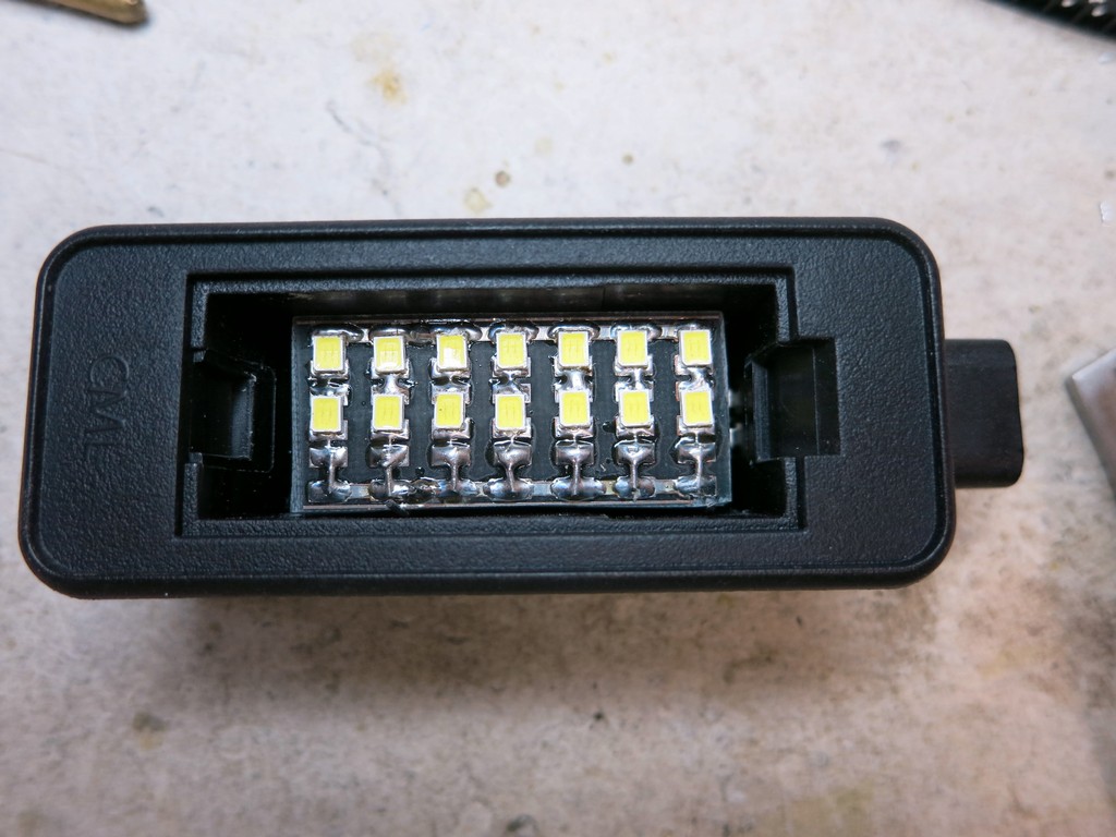

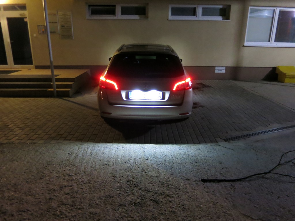

profor Odesláno 16. březen 2014 Autor Odesláno 16. březen 2014 ďakujem Tomike, uškodiť neuškodí, mám ich, tak to poriešim Dnes som osadil dosky pre interiérové lampičky a dal ich do lampičiek nad ŠPZ. Sú to prakticky tie isté lampičky, len plexi je iné aj uchytenie žiarovky a majú aj tesniacu penu na dosadacej ploche. Uvidím, či tam nezatečie, aj keď je to dolu hlavou, tak by tam nemalo. Citovat
profor Odesláno 16. březen 2014 Autor Odesláno 16. březen 2014 Osadil som LEDky do dvoch radou, nie na striedačku ako v interiéri. Taktiež som dbal na orientáciu, aby ledky boli čo najviac od značky a svietili tak najlepšie na značku Citovat
profor Odesláno 16. březen 2014 Autor Odesláno 16. březen 2014 Nu a finálek. Jo, fotka celého auta je trošku s dlhším časom, veď aj body obrysoviek sú ako jedna čiara, nechcelo sa mi s tým v tom vetre onanovať ešte odfotím interiérové lampičky, tie som už pomenil všade Citovat

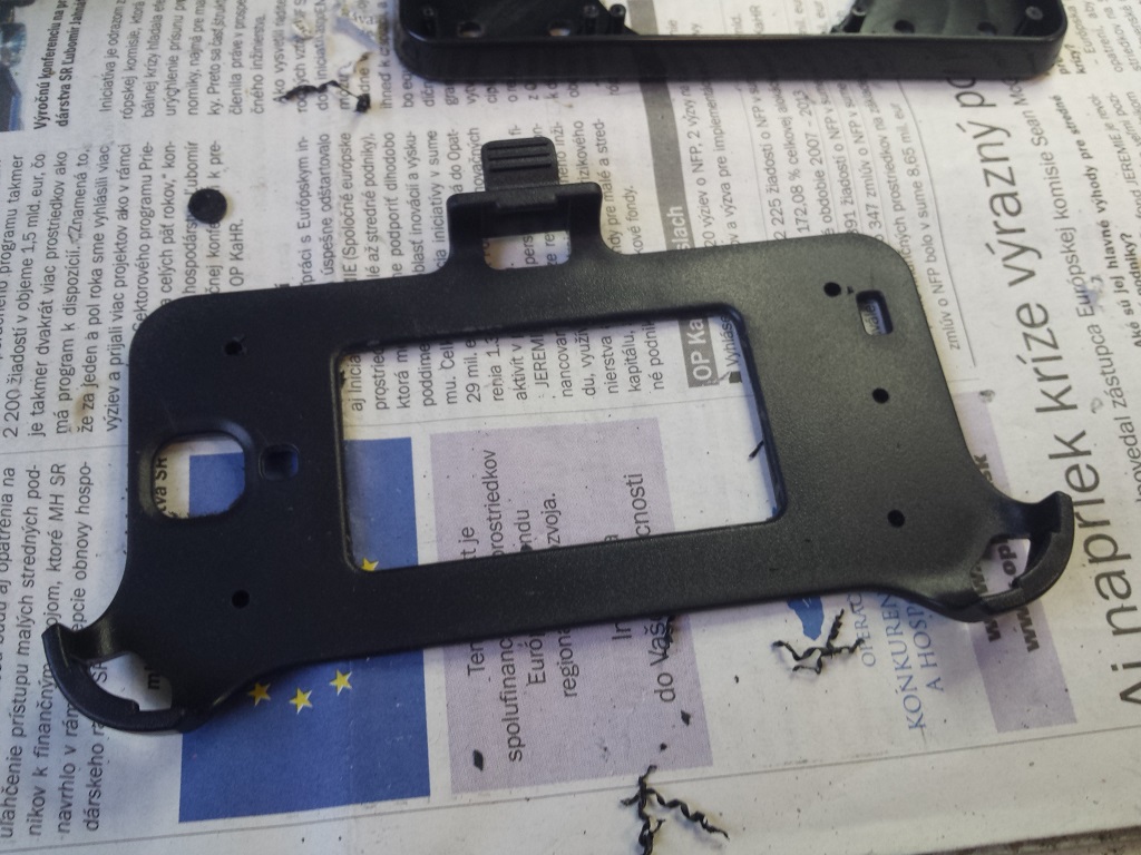

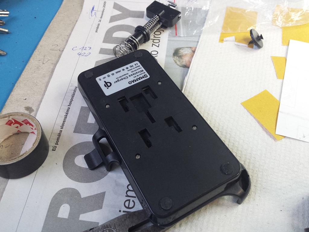

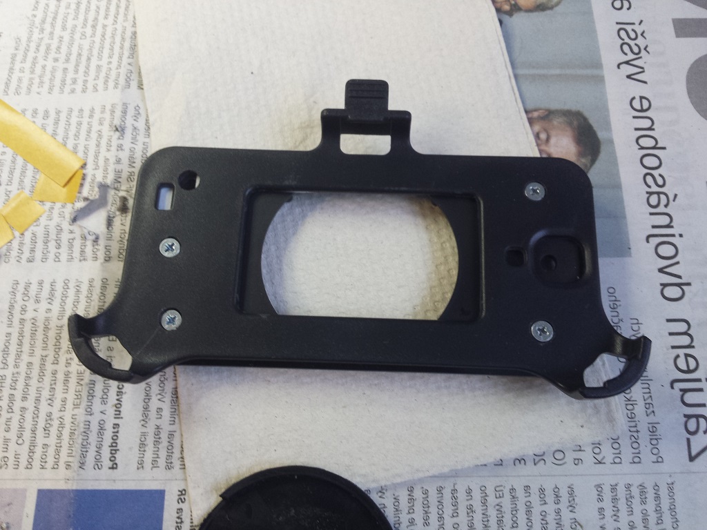

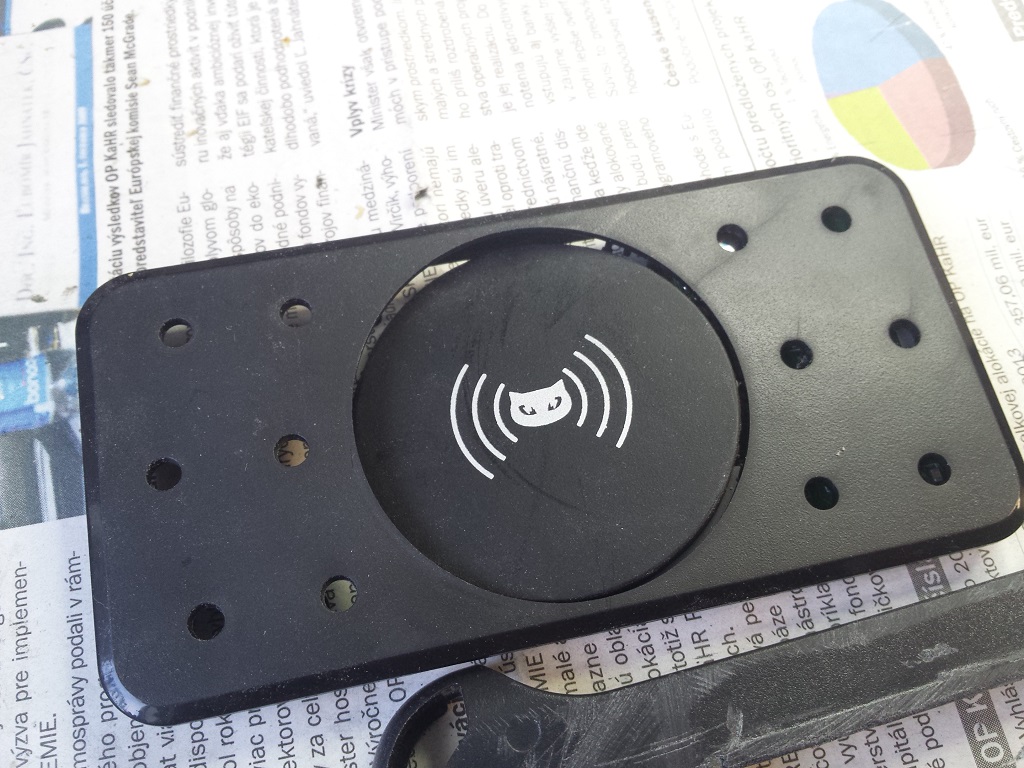

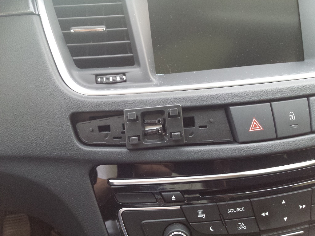

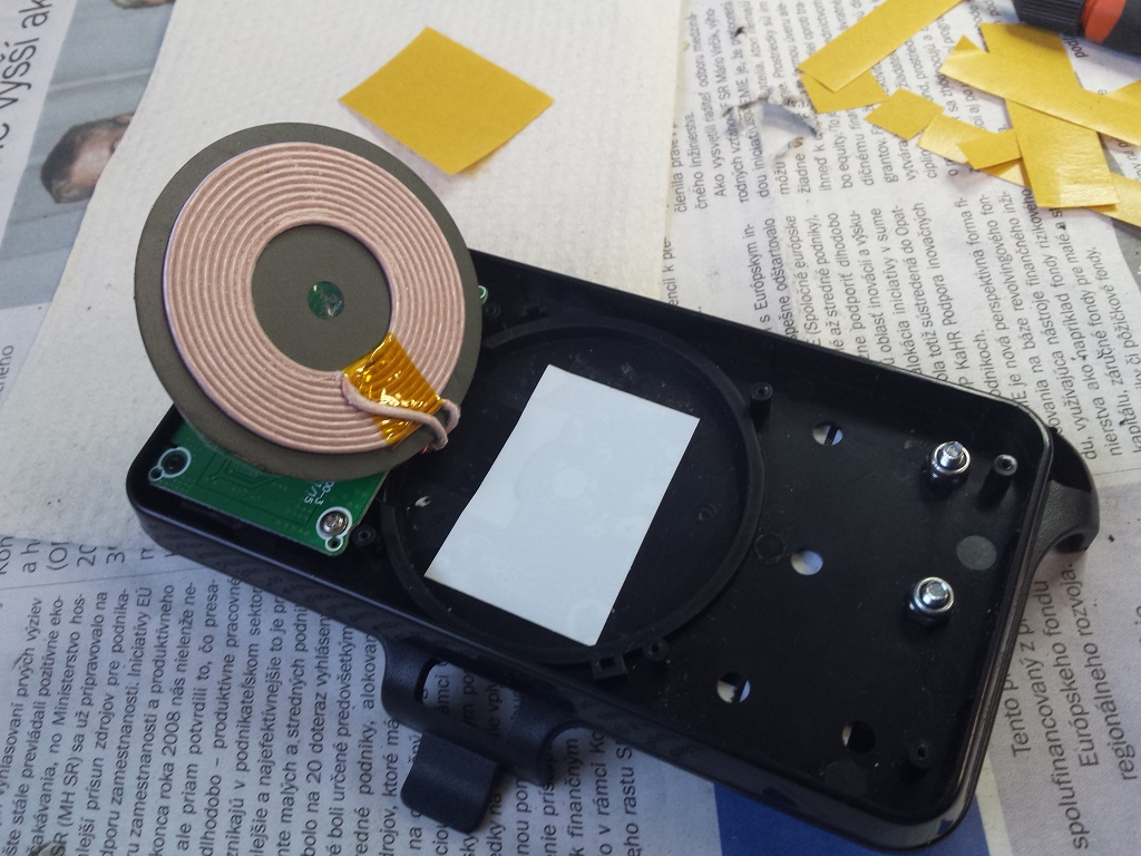

profor Odesláno 20. březen 2014 Autor Odesláno 20. březen 2014 Tak vážení, dnes som vyriešil (na úkor jedného držiaku nápojov) problém, kam s mojou Galaxy S4. Kúpil som si niekolko držiakov na eBay-i, ale všetky sú buď na okno, do ventilácie, teda nedržia podľa mojich predstáv. Mimo to mám S4 s originál QI krytom, takže som chcel nabíjať bezdrôtovo aj v aute. Teda som vybral tento univerzálny kryt, a mimo to som si kúpil aj nabíjací držiak s prísavkami. Všetko by bolo super ale: do univerzálneho držiaka mi moja S4 nedosadne, lebo je tučnejšia vďaka tomu QI krytu, ale drží tam po zacvaknutí prísavkový QI nabíjací držiak po čase a otrasoch povolí, a telefón som našiel už len na pár prísavkách, asi držal silou svojej vôle, takže samostatne to nešlo Tak som to zbuchol dokopy. Držiak má rámik z držiaka na S4 a spodok a základňa je prísavkový QI nabíjač bez prísaviek. Uchytil som ho do držiaku nápojov, z ktorého som odobral predný dekor a samotný držiako/nabíjač som tam pripevnil (do pôvodných dier) eskapáskami, ktorým pomáha kúsok obojstrannej pásky. Foto 1, prísavkový nabíjač bez ceckov.) Foto 2, držiak na S4 bez stredovej časti Citovat
profor Odesláno 20. březen 2014 Autor Odesláno 20. březen 2014 Foto 1, skúšobné priskrutkovanie oboch častí (neskôr som ich najprv zlepil obojstrankou a potom zoskrutkoval) Foto 2, prilepenie QI cievky Citovat

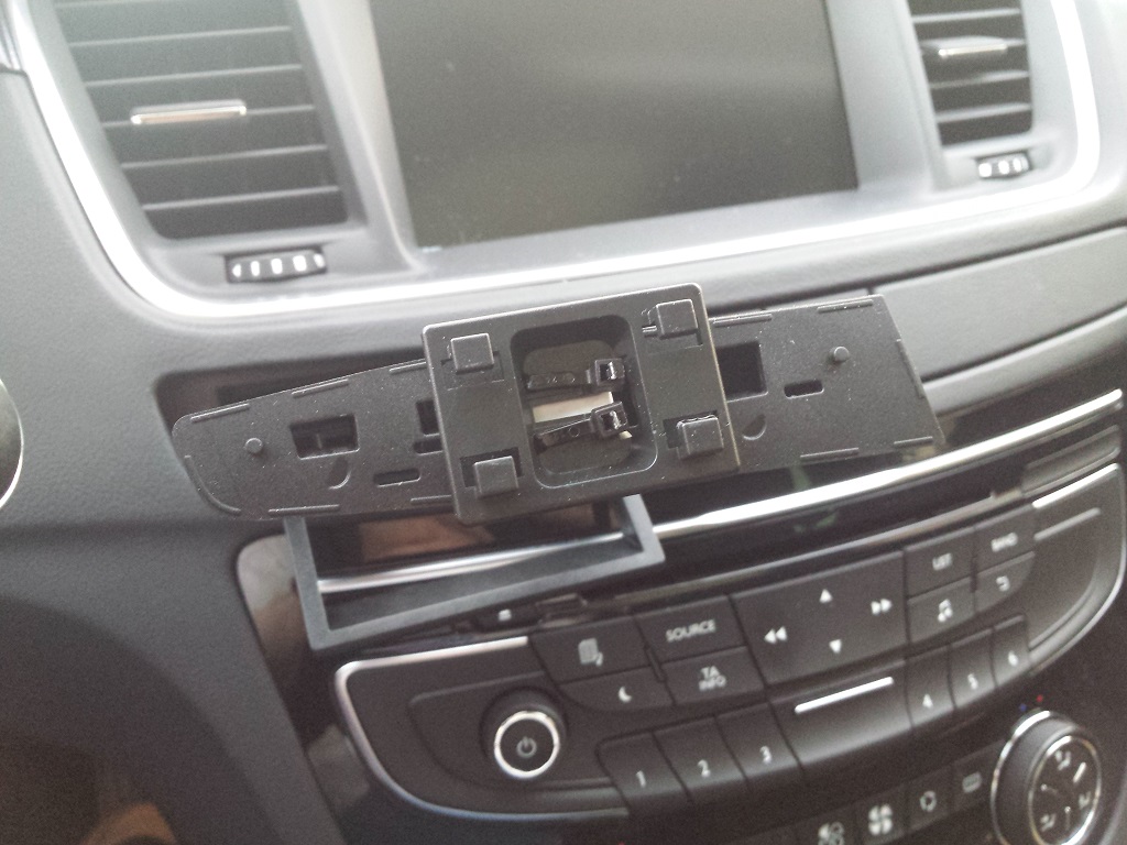

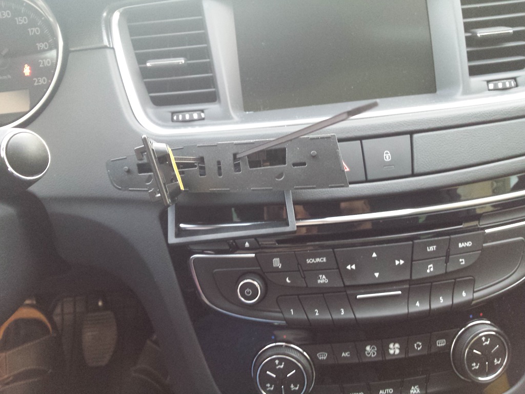

profor Odesláno 20. březen 2014 Autor Odesláno 20. březen 2014 Foto 1, kompletný držiako/nabíjač, vzadu má univerzálny úchyt Foto 2, uchytávanie protikusu uni úchytu na držiak nápojov bez dekoru Citovat
profor Odesláno 20. březen 2014 Autor Odesláno 20. březen 2014 Foto 1, vysunutý držiak nápojov Foto 2, zasunutý držiak nápojov Citovat
