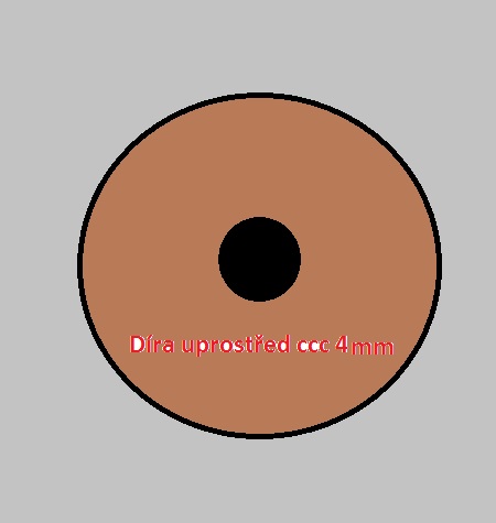

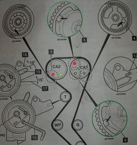

Robot-uk Odesláno 28. prosinec 2013 Autor Odesláno 28. prosinec 2013 Dneska jsem nad tím laboroval a našel jsem jak na každý vačce,tak na klice dva různý aretační body a nevím,který jsou správný. Mám plánek a jsou tam dvě varianty a ani jedna není jak jsi mi poslal. A na setrváku je jedna díra jakoby uprostřed(cca 4mm hluboká) té velký díry a druhá jakoby vyosená(cca 8-10 mm hluboká), že není přímo na středu. Když to nastavím na tu co je ve středu,tak je píst na první válci hned u rozvodovýho řemene v dolní úvrati. A na druhou polohu je něco mezí HÚ a DÚ. Takže těch variant je víc. Blok bude stejnej,jak u 1.8,2.0 a 2.2 akorát kola na vačkách jsou jiný. Na sací vačce kde je variator je hranatý okýnko,ale nevím jestli má být na vrchní díře nebo na tý spodní. A na výfukový vlevo nebo vpravo? Přikládám obrázek návodu co byl u rozvodové sady. Ten aretační kolík na kliku je vjedný ose nebo je vyosenej? zeleně vybarvený díry jsou díry co jsou na autě. Citovat
Robot-uk Odesláno 28. prosinec 2013 Autor Odesláno 28. prosinec 2013 tady je díra na kliku, okolo to šedý je jako blok a hnědý je setrváčník a ta díra co není přímo ve středu. Citovat

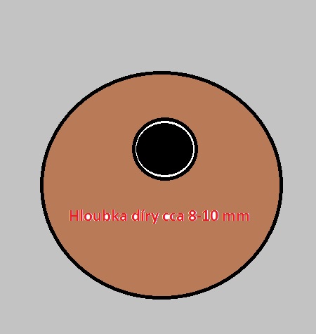

Robot-uk Odesláno 28. prosinec 2013 Autor Odesláno 28. prosinec 2013 díra na setrváku uprostřed Citovat

Robot-uk Odesláno 30. prosinec 2013 Autor Odesláno 30. prosinec 2013 Tak jste mě moc nepomohli,ale poradil jsem si. Přikládám obrázek nastavení, kdyby někdy někdo řešil stejnej problém. Na setrváku je okýnko za poloosou a tam jsem to nastavil na díru,která je cca 8mm hluboká a vypadá trošku vyoseně. A vačky viz. obrázek. červené díry jsou správné. Citovat

Robot-uk Odesláno 30. prosinec 2013 Autor Odesláno 30. prosinec 2013 Bohužel není, jak jsem to nastavil podle tvýho obrazku,tak motor jel,trochu se třepal,ale zhruba u 2000ot/min začly klepat ventily. díky bohu, že se to nepotkalo. Citovat
Robot-uk Odesláno 30. prosinec 2013 Autor Odesláno 30. prosinec 2013 Straki, nepsal jsem, že nikdo nepomohl,ale že moc nepomohl. Viz vysvětlení výš. Mrkni se do těch dat ještě jednou na jakej typ motoru to byl. Já mám 2.2 3ZF označení motoru a rok výroby 12/04. Jestli tam není zrovna nějakej přelom co začli dělat jinak rozvody. Nevim. Ale fakt to nastavení není správný. [upravil dne 30/12/13 20:40 od Robot-uk] Citovat
