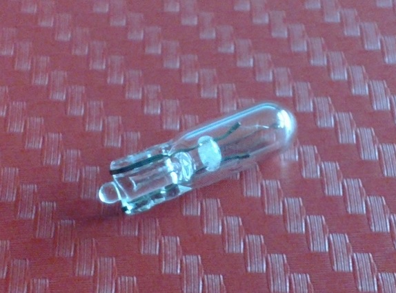

panzerflus Odesláno 8. prosinec 2013 Odesláno 8. prosinec 2013 zdar hoši nevíte kde na internetu mohu sehnat takové ty minižárovičky kterými je osvícena přístrojová deska? chtěl bych si tam dát modré místo obyč žlutých. díky [upravil dne 13/12/13 02:07 od panzerflus] Citovat

Návštěvník Odesláno 8. prosinec 2013 Odesláno 8. prosinec 2013 Modrý LEDky oslňujou. Dej tam nějakou modrou folii, a nebo silikonový návleky na ty žárovky. Jinak ta žárovka je 12V 1,2W Citovat

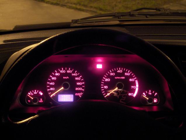

EronixHD Odesláno 9. prosinec 2013 Odesláno 9. prosinec 2013 Viděl jsem někde led smd s patici T5, ty by mohly svítit dobře.. Mám vyzkoušení led žárovky v pal. desce a nic moc. Teď to mám řešení s led páskem. viz. [upravil dne 9/12/13 22:34 od EronixHD] Citovat

EronixHD Odesláno 9. prosinec 2013 Odesláno 9. prosinec 2013 Já to mám takle. a zapojení na jednu patici která tam zůstala. Led pásek je samolepicí takže klasika Kupoval jsem 1m led pásku a ještě mi zbylo na podsvíceni podlahy Jinak kupoval jsem tento http://www.dstechnik.cz/1m-dlouhy-vnitrni-led-pasek-ip20/ds-technik-ledn3528-60-1m-5350.html [upravil dne 9/12/13 22:34 od EronixHD] Citovat

EronixHD Odesláno 9. prosinec 2013 Odesláno 9. prosinec 2013 Určitě by to šlo někdo to už taky dělal co jsem četl. Ještě je tu možnost že si koupíš modrou folii ( desky ) na papíry a nalepíš to zezadu na budíky. Je hodně možností Taky jsem měl chvílí tu folii v červenej barvě bohužel foto nemám Tedy je foto jak to vypadá s led žárovkami [upravil dne 10/12/13 00:12 od EronixHD] Citovat
panzerflus Odesláno 10. prosinec 2013 Autor Odesláno 10. prosinec 2013 no tak ty led žárovky vypadaj dost naprd...je to až moc bodově osvícený,skusim tu folii a uvidíme,není moc co skazit,dyštak to přebarvim a nebo koupim už hotovou novou folii... Citovat

EronixHD Odesláno 10. prosinec 2013 Odesláno 10. prosinec 2013 jj je dobrý je hned vyměnit. Tedy foto budíku s tou folii od drivera [upravil dne 10/12/13 02:55 od EronixHD] Citovat
