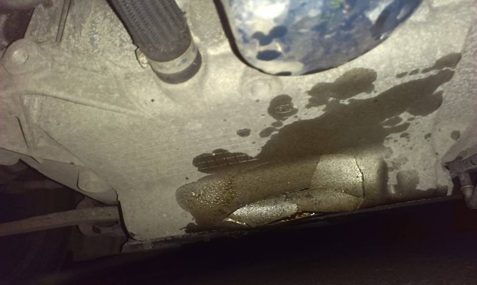

zhruba před dvěma hodinama se mi stala fakt blbá věc ..
Podařilo se mi prorazit vanu... Motor jsem vypl třeba 3 vtěřiny po nárazu, mohlo se něco stát,za ty 3 vteřiny ? nebo takle, mohlo se stát i něco jinýho, kromě praskliny ve vaně ? . Motor byl hned hlučnějsi, tak snad se nijak nepřidřel ..
a další dotaz, bude pasovat vana z 2.016v? .. EW10J4? DÍKY MOC !
za 3 vteřiny se nemohlo nic stát ani kdybys tam ty 3 vteřiny neměl vůbec žádnej olej, tu chvíli by motor umazal jen ten film kterej je na všech vnitřních dílech. Kdysi na nějakým motorkářským srazu vypustili z auta veškerý olej a dali mu kouř, zadřelo se až po minutě a 16 sekundách.
Hlavně při takovýhle díře by ten olej ano za tři vteřiny nevytekl. Spíš je možný, že máš rozbitý čerpadlo a to začalo dělat hluk.
