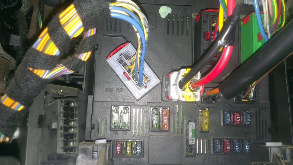

Podle toho schématu potřebuju 26 pinový modrý konektor na BSI. PIN 10 a 11. Ale nějak nevidím modrý konektor:-( Ono je taky otázkou, k jakému roku výroby to schema je. Schéma mám i z CZ dokumentace. Zapojení odpovídá. Ale ani zde nevím jak je to staré. MUX verze možná bude jinak.
No možná nakonec nebude jiná možnost než jít přímo tam, kde je to jasný. To znamená rozebrat dveře a připojit se ke spínači zámku, natáhnout dráty přímo k blinkrům (to bude taky chuťovka) a napájení se startem vzít asi přímo z konektoru autorádia, jinak fakt nevím kam sáhnout.
Desku s konektory mám takto... Ten šikmý je šedivěj, modrý jaksi není...
