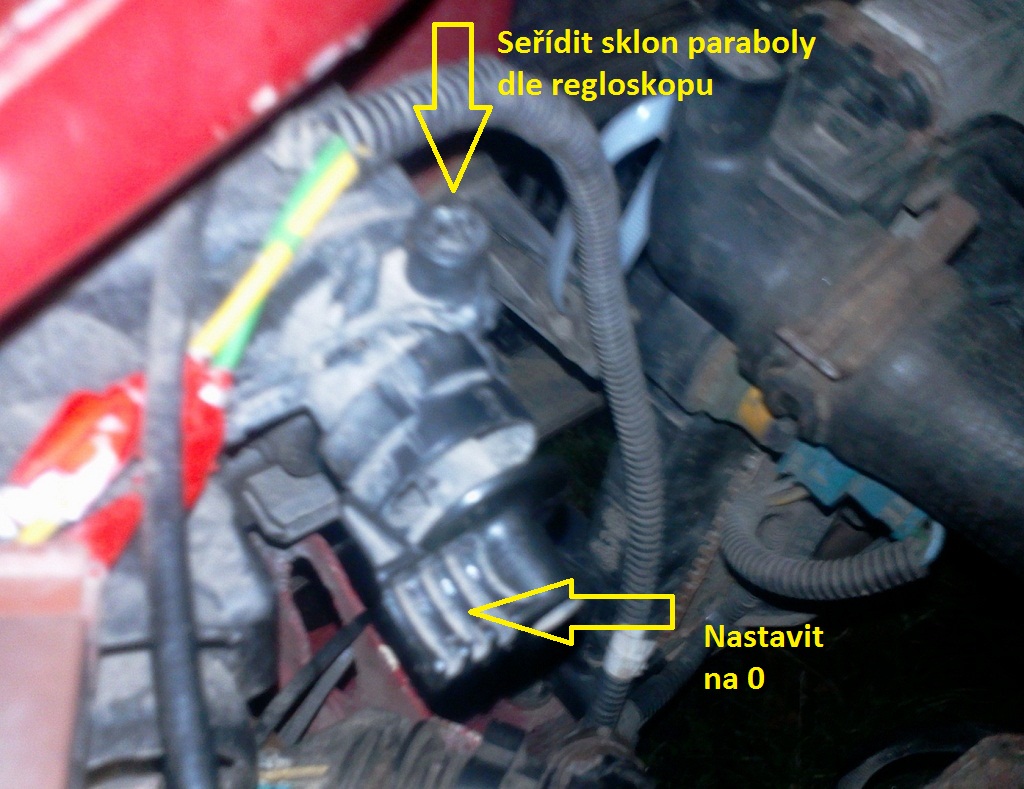

Ano to je pro starý model. Ten je origo jak ručně tak elektricky.
Nový model je elektricky (ale pořád manuálně. Jen na dálku pomocí elektromotorků)
Návod je takový. Nastavit na 0 a seřídit viz příloha

Na 0 to mám .... ale pořád to svítí vysoko a jakoby tim šroubem jak je na imbus tak na to vůbec nereaguje .... takže bych to chtěl vyměnit .... ale otázka je jestli se musí měnit celý světlo .. pokud ne tak kde seženu to šletování na nový model ?

A není to vyskočeno u té kuličky a táhla, tím pádem není spojení mezi ovladačem a parabolou. Zkus to vyndat a zacvaknout , nevím jak to popsat ale i to el.ovládání se musí zacvaknout aby to bylo spojeno mezi motorkem a parabolou.
Možná jen vypadlo to ovládání. Zkus vyndat žárovku a prstem tlačit (snaž se to moc neupatlat) na parabolu a zároveň točit tím šroubem na jednu a druhou stranu. Mohlo by se to chytit :myslim
Nový štelování - pokud máš kolečko v kabině, vedou ti kabely ke světlům a zůstaly na nich konektory, tak ti stačí sehnat světla s motorkama a jen přehodit a zapojit. Možná budou stačit jen motorky a ty strčit do těchle světel místo toho manuálního, ale nevím, jestli to bude pasovat :myslim

Když jsem měnil u felicie musel jsem to zacvaknout do paraboly a pak přidělat u světla -pootočit, jen u feldy je ovládáno kapalinou a tebe ručně. Podle mne to máš vyskočený z paraboly , já to měl u 405 a taky jsem svítil stále nahoru a proti mne blikali na mne. Musel jsem to zacvaknout do paraboly a pak jsem i viděl a nikdo už neblikal.:)
Zkoušel jsem oddělat žárovku a zatlačit a točit a nic .... a vydělat to nejde pokud to vydělávám dobře .... má se to pootočit a vyjmout ne ?
Tak jinak. Když přepínáš tou páčkou do polohy 0-1-2 tak to reaguje (parabola se hýbe), nebo ne?
