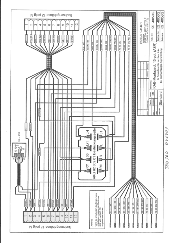

Leos Odesláno 13. září 2013 Odesláno 13. září 2013 Ahoj, potřebuji zjistit originál Peugeot barevné označení kabelů u 13-ti pólové zásuvky na autě pro připojení přívěsu. Část kabelů bylo uhnilých a nevím kam je přesně připojit. Barevné označení kabelů neodpovídá schématům uvedených na internetu. Nějak jsem to zapojil a vše fungovalo jak má mimo směrových světel. Po chvilce zkoušení mi směrová světla na přívěsu fungují, ale blikají hodně rychle. Nevíte někdo které barvy připojit ke kterým pólům? Díky Citovat

Leos Odesláno 13. září 2013 Autor Odesláno 13. září 2013 Díky, ale mám jiné barevné rozlišení a přitom je to originál od Peugeota i se znakem na zásuvce. Citovat
Guest servisman Odesláno 13. září 2013 Odesláno 13. září 2013 nekoukám na barvy ale na to co naměřím když potřebuji, barvy kabelu se liší kolikrát na stejným modelu jen rok je jiný Citovat
Leos Odesláno 13. září 2013 Autor Odesláno 13. září 2013 Zkoušel jsem to měřit, ale nějak se mi to nedařilo, je to zapojené přes nějakou krabičku v kufru a i když pustím směrovku, na výstupu zásuvky nic nenaměřím, ale po připojení přívěsu to bliká a cvaká ta krabička v kufru, ale moc rychle. Citovat
ChouLu Odesláno 13. září 2013 Odesláno 13. září 2013 Samozřejmě.. jedná se o modul, protože kdyby jsi to napojil na přímo, tak se ti blinkry zblázní uplně.. Napiš kirkizovi, ten bude vědět Citovat
Leos Odesláno 14. září 2013 Autor Odesláno 14. září 2013 Nakonec jsem schéma sehnal viz. příloha Citovat
