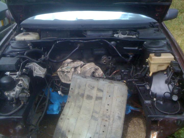

tagorarichard Odesláno 12. srpen 2013 Odesláno 12. srpen 2013 tak po dlouhe dobe jsem se k nemu dostal , o vikendu mu konecne pribyl motor a par drobnosti , A momentalne mam jednu otazku nemate nekdo chema zapojeni brdovych trubek na motorove prepazce ? Citovat
marko306 Odesláno 12. srpen 2013 Odesláno 12. srpen 2013 Tá guma v motorom priestore je zásterka z Tatry, nie? Sorry za OT. Citovat
tagorarichard Odesláno 12. srpen 2013 Autor Odesláno 12. srpen 2013 presne tak T815 , ale uz tam je misto ni motor Citovat

riderRLM Odesláno 9. září 2013 Odesláno 9. září 2013 to je 4x4 alebo sa mi zdá ,že tam je \"gula\" ? Citovat
punkac Odesláno 15. září 2013 Odesláno 15. září 2013 Ta \"gula\" je zásobník pro čerpadlo brzdového systému (není to ABS ale ABR). Toto auto po otočení klíčku do první polohy zapne čerpadlo na palubce svítí STOP a po chvíli, kdy je tlak v normě, zhasne STOPka a může se vyrazit, jinak to brzdí blbě, skoro vůbec.... 4x4 měly jednu kouli společnou pro pérování zadní nápravy, kde každé kolo mělo svou \"pístnici\", přední náprava byla u Mi16x4 klasická tlumičová s pružinou, ale bylo dvojče citroen BXx4 s motorem 108kW a to mělo koule i ve předu, jak taky jinak u citrona Citovat
John Odesláno 15. září 2013 Odesláno 15. září 2013 Ještě bych asi dodal,že tenhle systém brzd byl dost poruchovej...a docela se to kazilo...A hodně Mi16 díky tomu skončilo. Citovat
