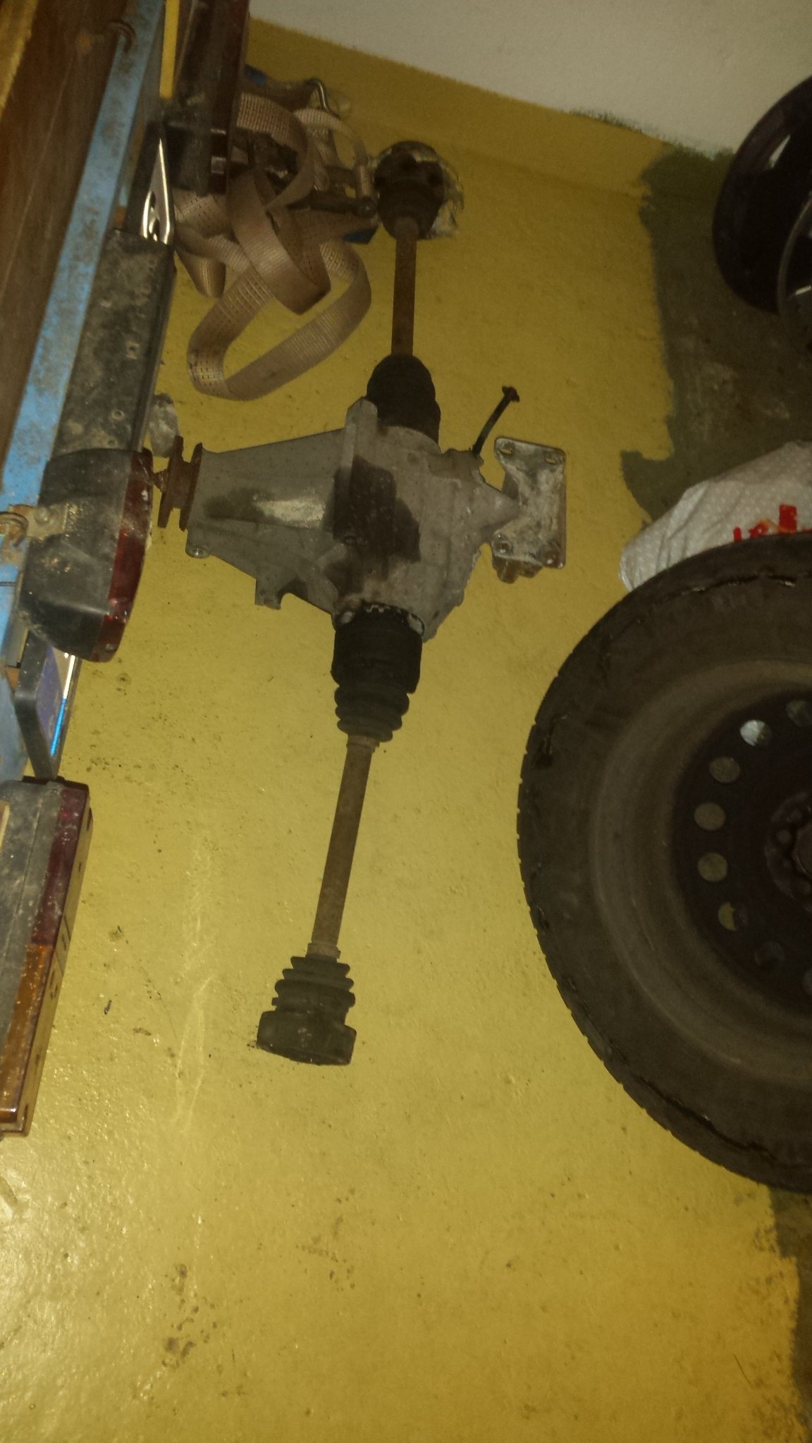

Milan+ Odesláno 9. květen 2015 Autor Odesláno 9. květen 2015 Pokud by si chtěl někdo také krátit čas,tak tu mám k mání rám a výpalky na nápravu,dle Locost plánů ,víceméně za cenu matrialu,cca 3500kč. Citovat

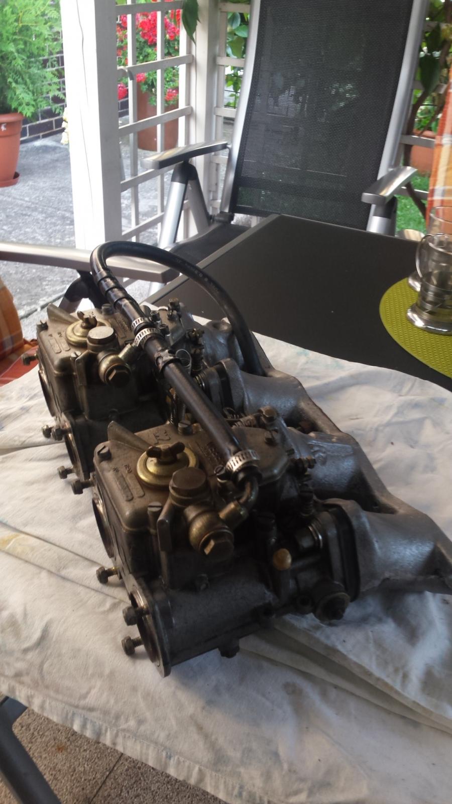

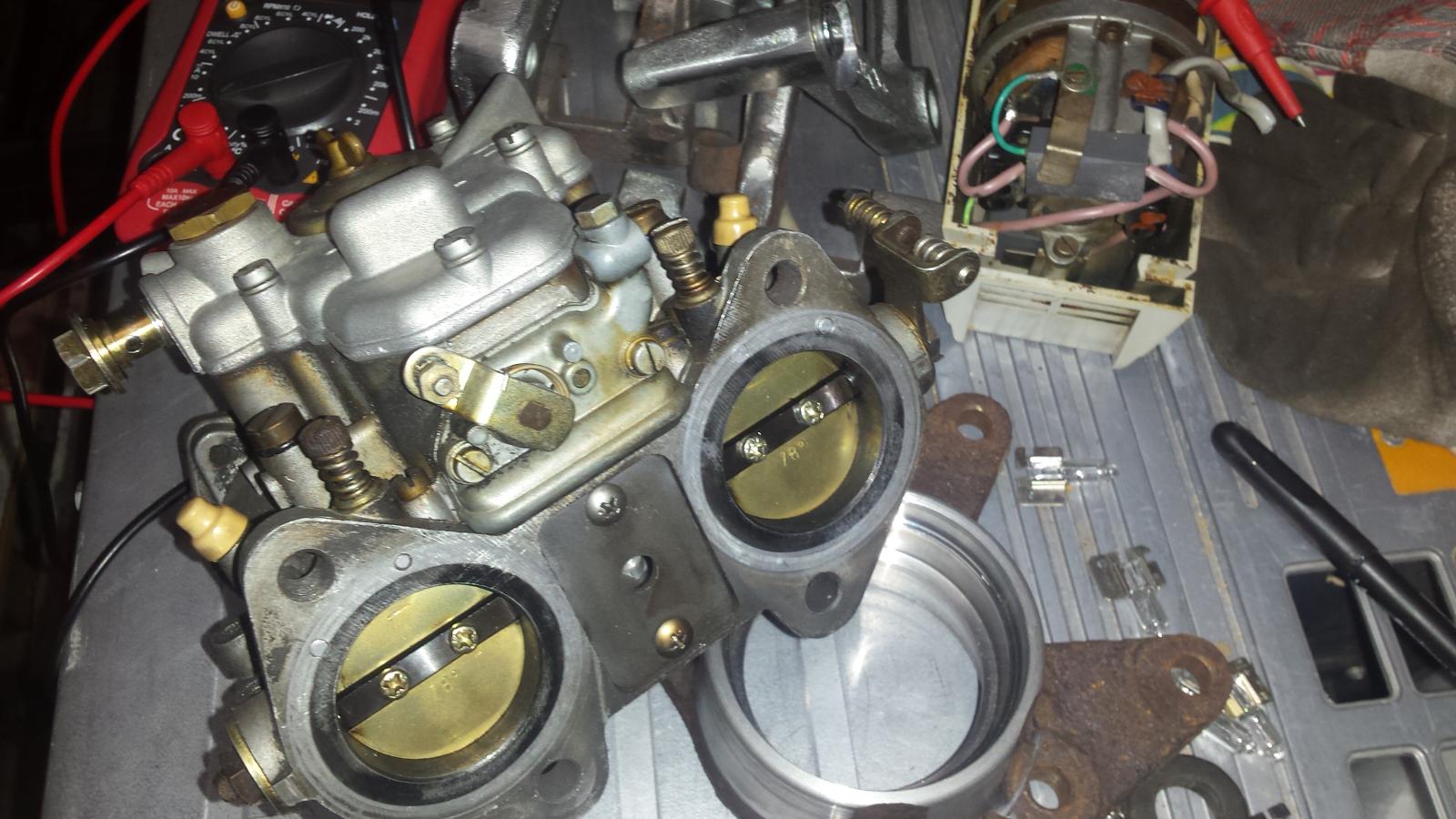

Milan+ Odesláno 8. červenec 2015 Autor Odesláno 8. červenec 2015 Tak dnes dorazilo něco pro trošku lepší dychání motoru,za ty kačky a v super stavu mi to udělalo trošku radost. Citovat

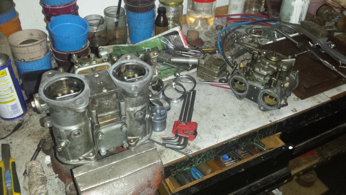

Milan+ Odesláno 12. červenec 2015 Autor Odesláno 12. červenec 2015 (upraveno) A už jsou na ponku Upraveno 12. červenec 2015 uživatelem Milan+ Citovat

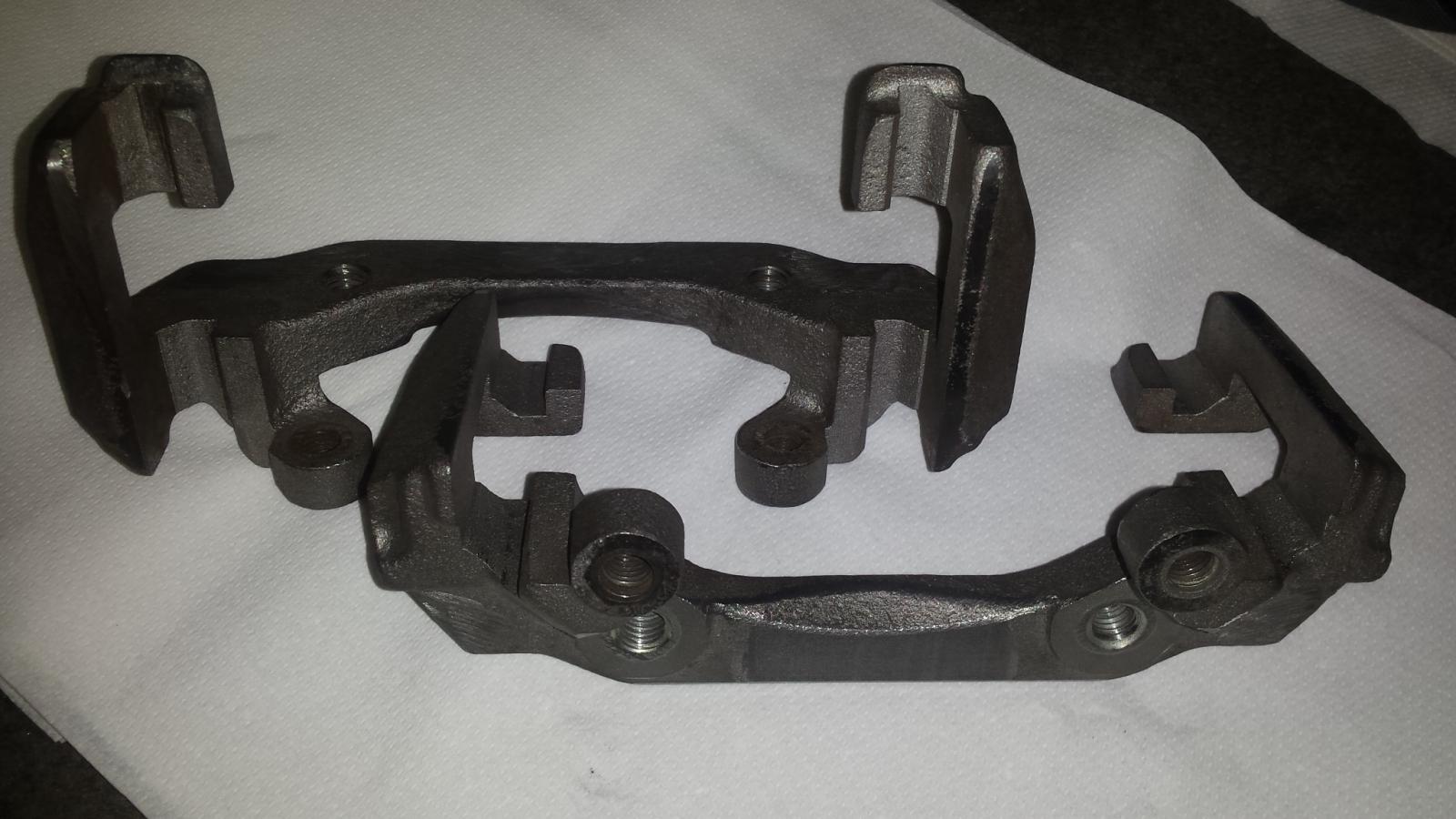

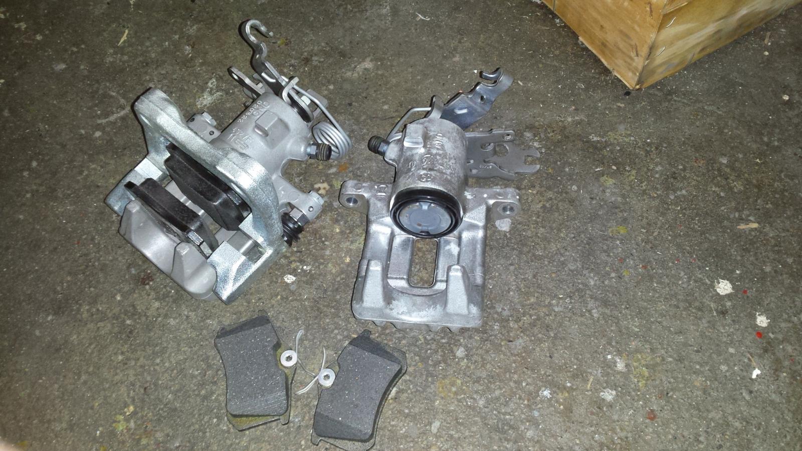

Milan+ Odesláno 26. listopad 2015 Autor Odesláno 26. listopad 2015 Jde to vše pomaleji než jsem předpokládal Včera ale dorazily zadní kompletní hliníkové brzdiče/docela značná uspora hmotnosti proti origo sierrackým/ s držáky a destičkami za krásných 2500kč. Druhý držák co není na foto už byl dnes v práci pro možnosti odlehčení. Citovat

Milan+ Odesláno 11. prosinec 2015 Autor Odesláno 11. prosinec 2015 Dnes zase byla chvilka času, tak se otryskané přední držáky třmenů ofrézovaly a obrousily o zbytečné nálitky, znaky, datumy. Ať je to pod barvu hladké. Citovat

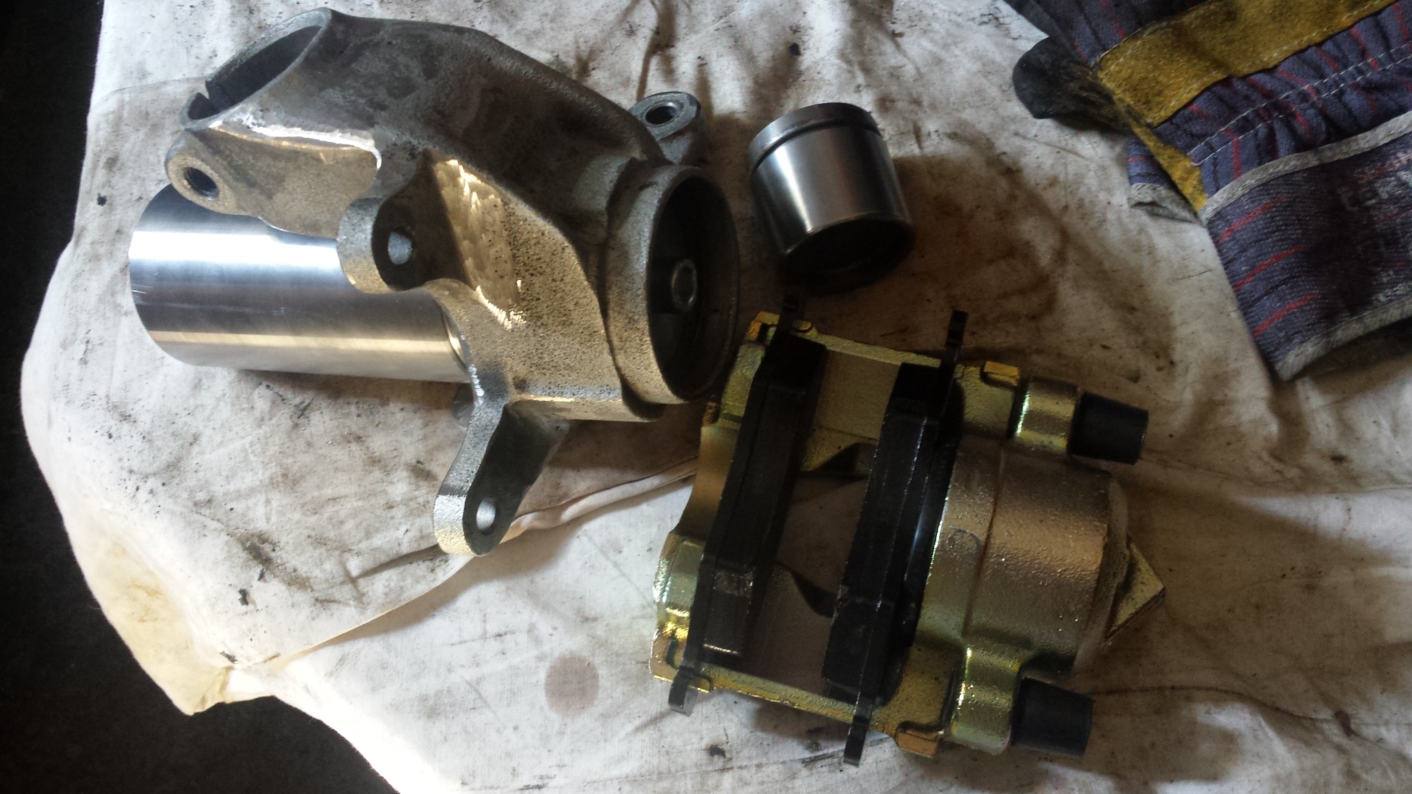

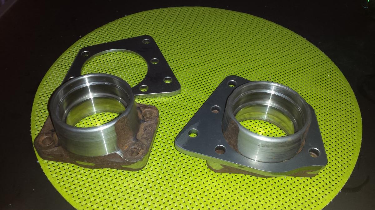

Milan+ Odesláno 8. květen 2016 Autor Odesláno 8. květen 2016 V pátek bylo zase troška času, tak se dělalo na zadních domečkách a držákách nových třmenů. Ještě projdou tryskačem a pak nějaka povrchovka. Citovat

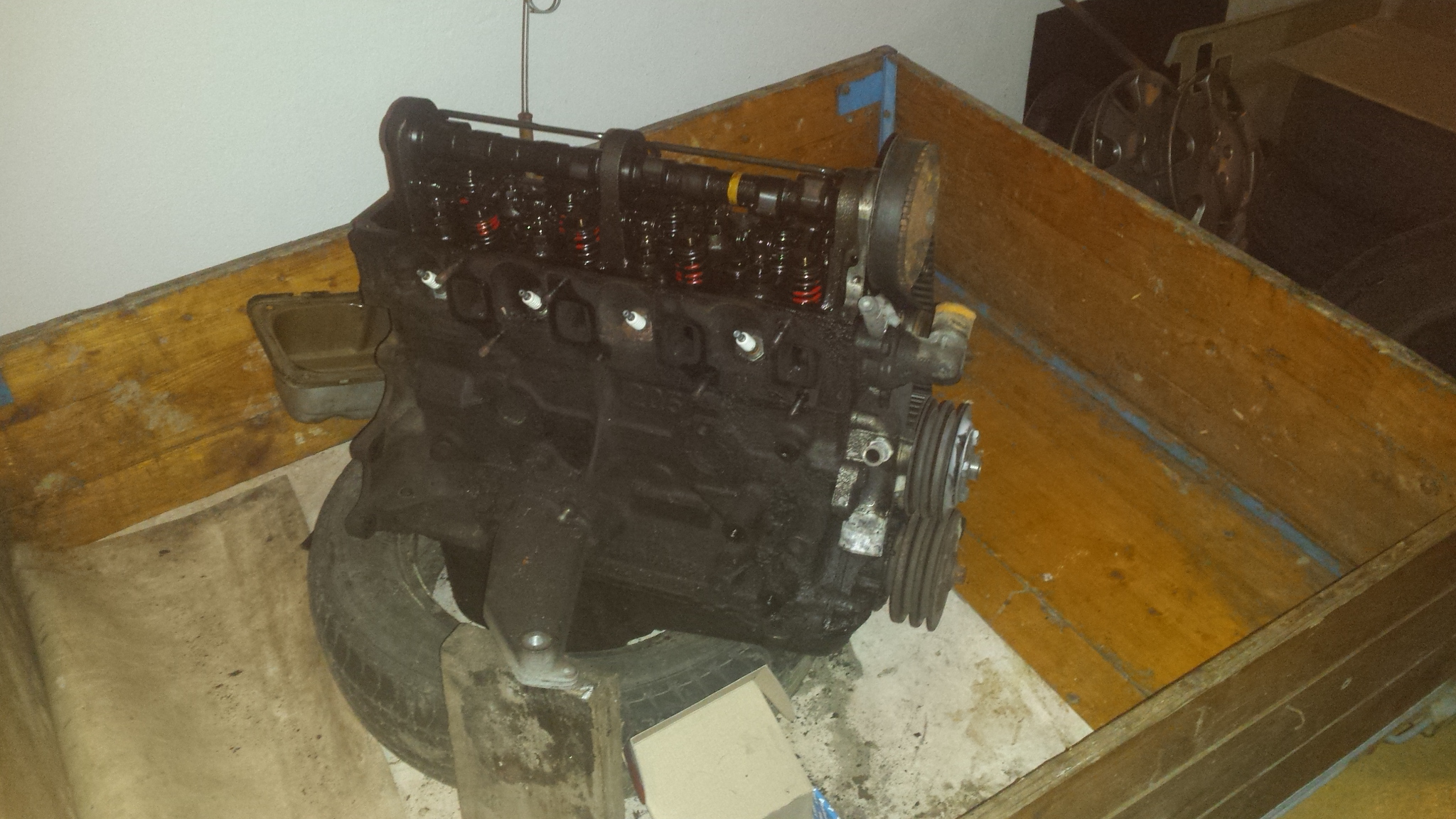

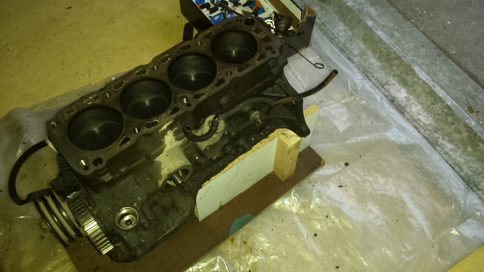

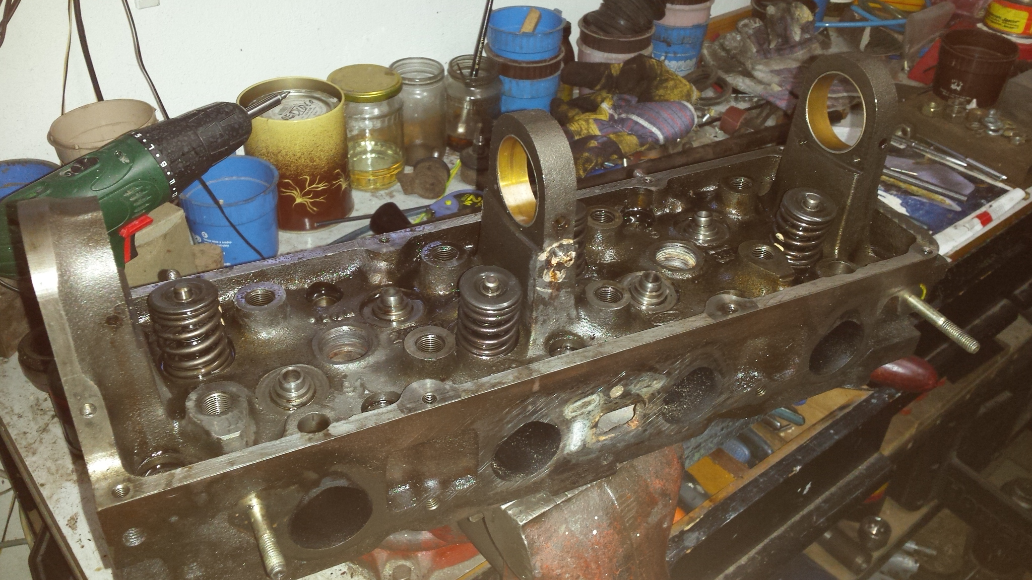

Milan+ Odesláno 2. srpen 2016 Autor Odesláno 2. srpen 2016 Dneska rozhozeni motoru a rozebrání palice a bude zase po chvilkách co dělat. Citovat

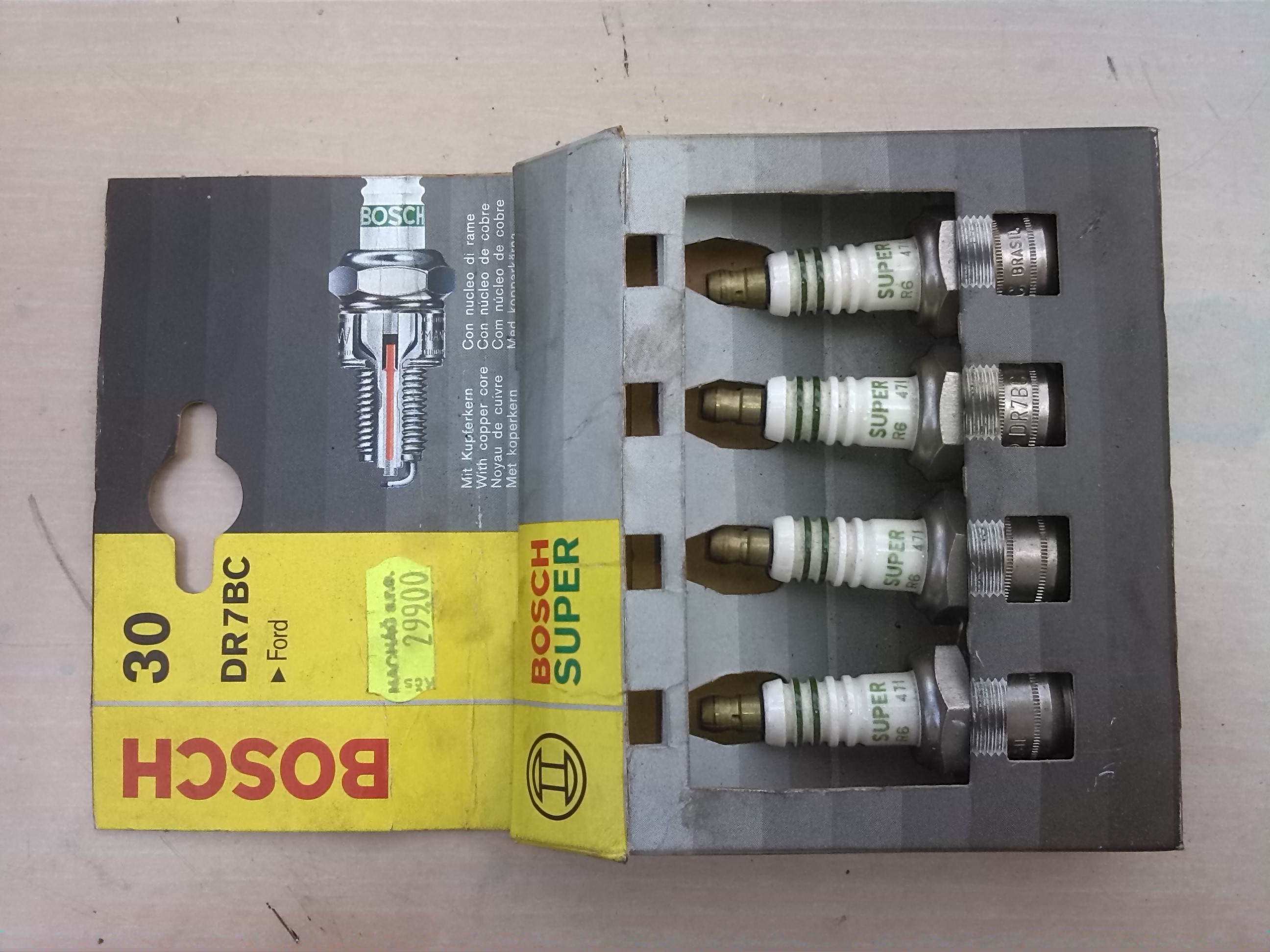

Hafity Odesláno 28. říjen 2016 Odesláno 28. říjen 2016 Když vidím tu hlavu, tak mne napadá co v tom bude za svíce? Vyhrabal jsem totiž toto: Citovat
Hafity Odesláno 29. říjen 2016 Odesláno 29. říjen 2016 No tyto mají nějaký větší průměr závitu, než je běžné.... Citovat

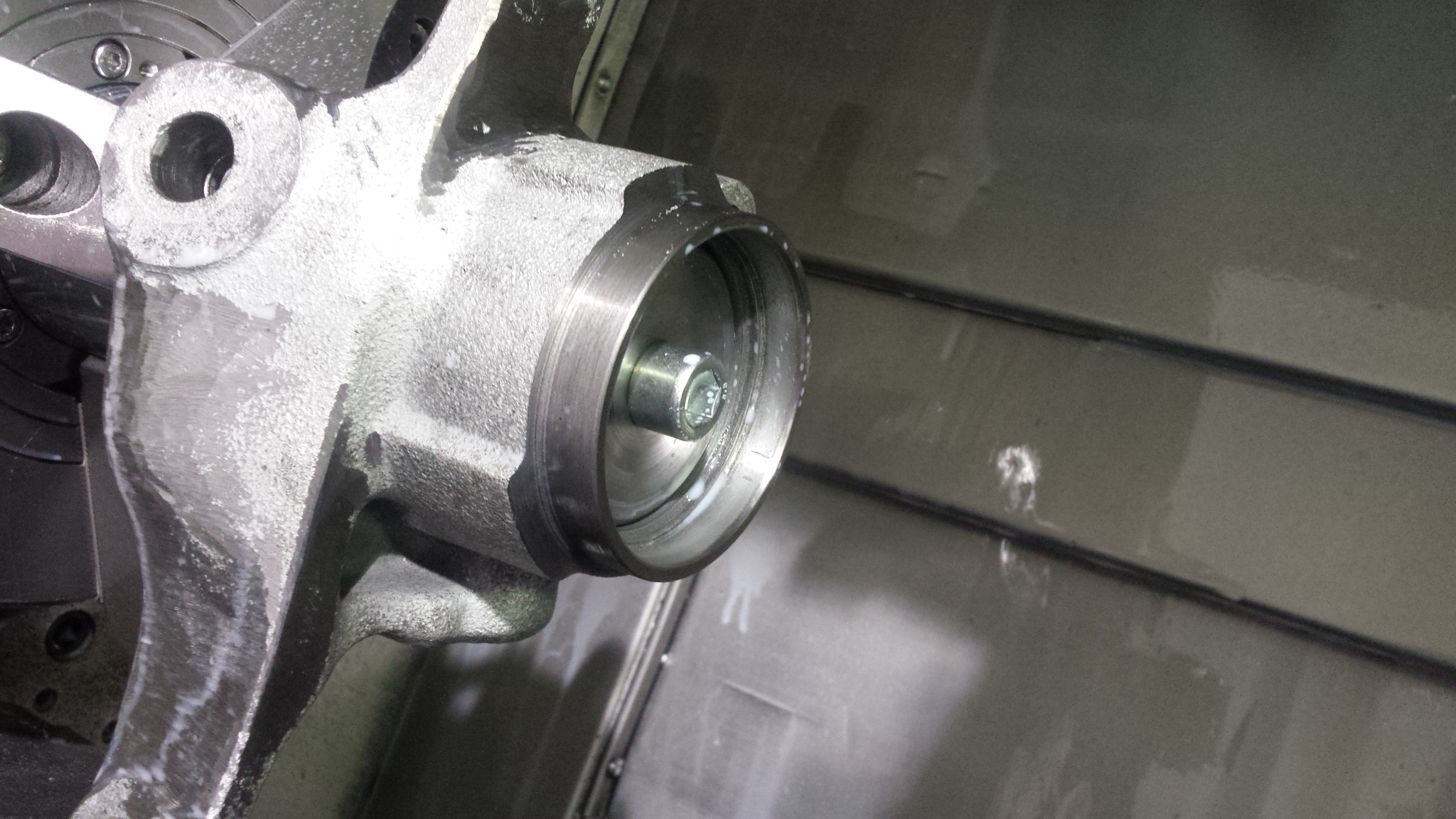

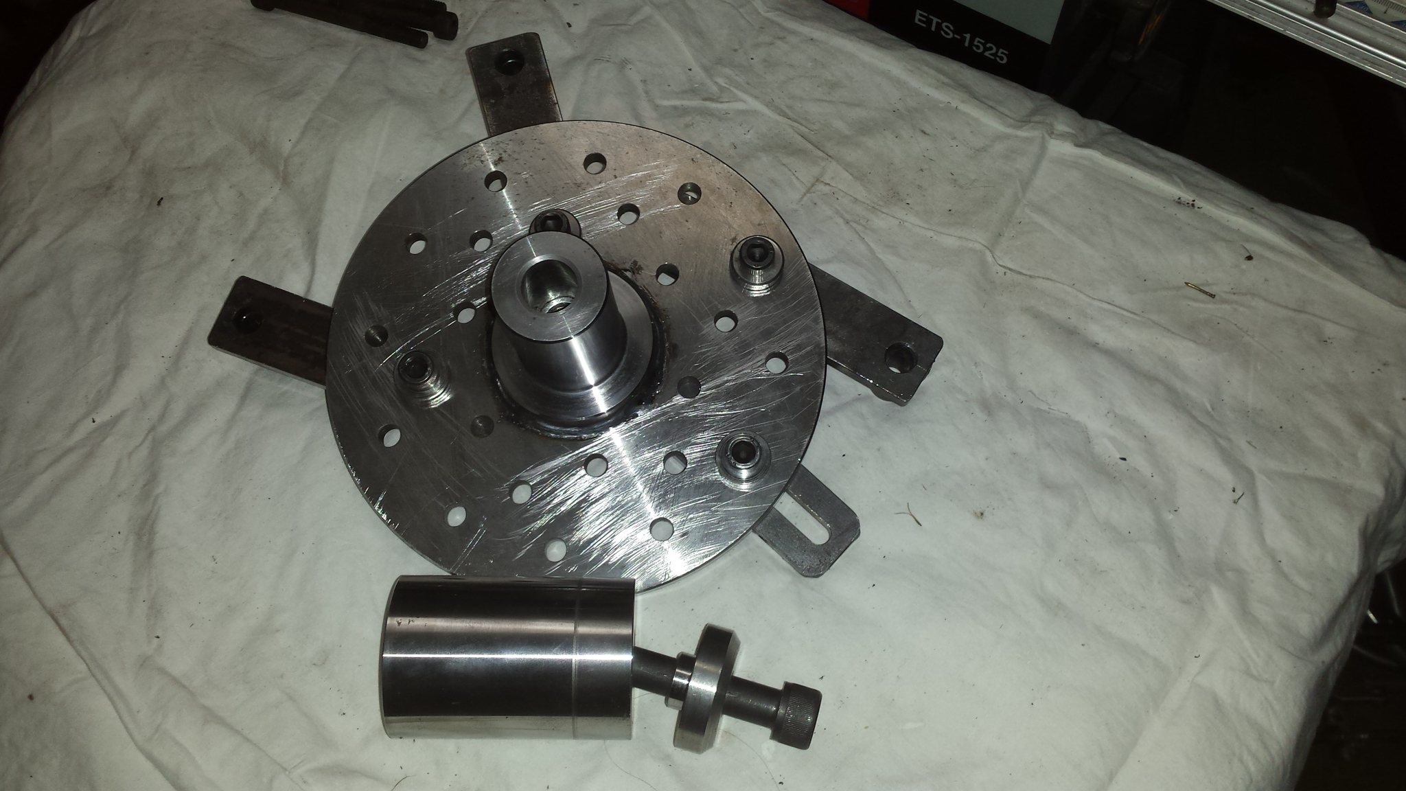

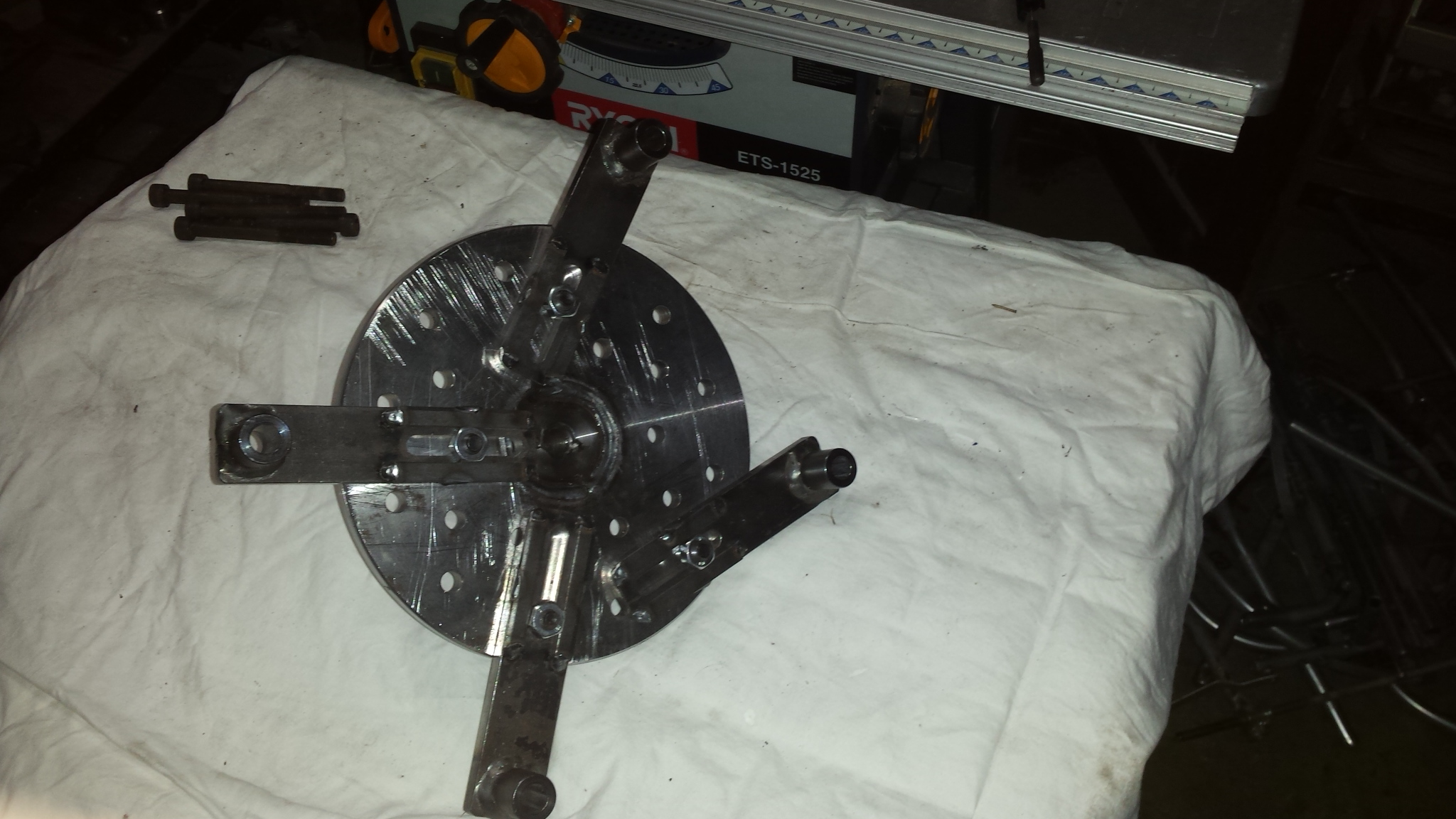

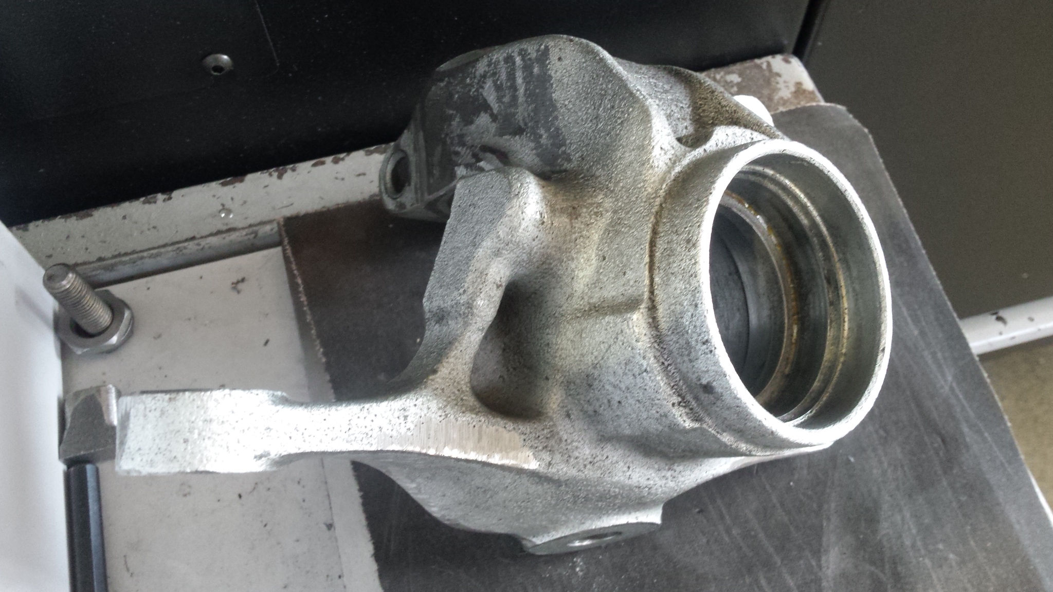

Milan+ Odesláno 27. srpen 2017 Autor Odesláno 27. srpen 2017 (upraveno) Tak jde to pomaleji než jsem předpokládal,dnes u grilování jsem přemýšlel jak vymyslet držák pro odlehčení těhlic a nebylo nic jednoduššího než kulatinu a to půjde klasicky do univerzály. Zítra to trošku sjedu a pak ještě u kámoše na frézce,třmeny taky projdou odlehčením a vnitřní píst bude z duralu 7075. Jak mi jednou říkal továrník,tohle by mi nikdo ve stavebnici nezaplatil Upraveno 27. srpen 2017 uživatelem Milan+ radim.1008 ohodnotil 1 Citovat
Charlie 1 Odesláno 28. srpen 2017 Odesláno 28. srpen 2017 Hezky koníček ,ale aby jsi to do duchodu dodelal.... Citovat
Milan+ Odesláno 28. srpen 2017 Autor Odesláno 28. srpen 2017 Už mám i sám obavy No teď jsem před chvilkou začal.Zbytek bude u kámoše na frézce. Citovat
