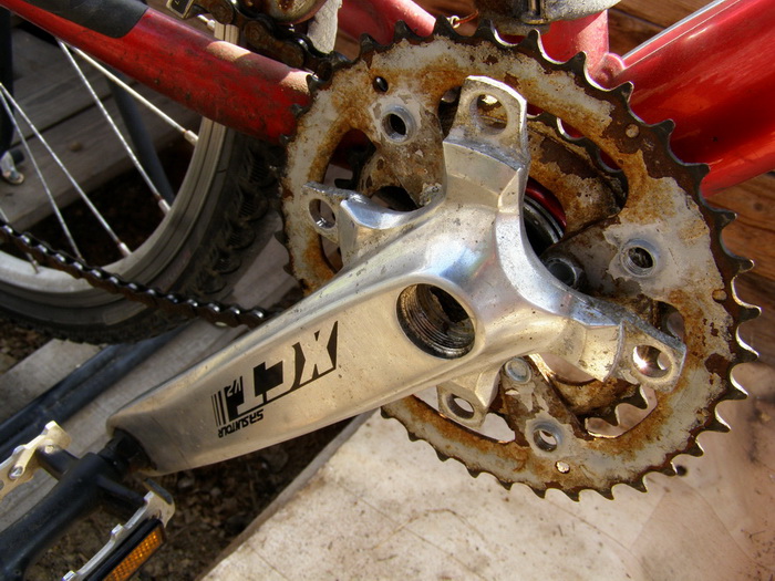

Ivouš Odesláno 28. červen 2013 Odesláno 28. červen 2013 čau jdu si tu pro radu, chci si u cyklo kola nastříkat převodník je samá rez (každodení ježdění) ale nejde mi sundat klika u středové osy (vyšrouboval jsem hlavní šroub a pár dalších) viz foto,abych mohl zbytek převodníku vydělat ven co je za klikou. Jak to provést mám vyťukat středovou osu nebo je na to nějaký speciál klíč. dík Citovat
agresssor Odesláno 28. červen 2013 Odesláno 28. červen 2013 Na tohle je specialni klic, kdyz bys to chtel vyklepat mohl bys to pokroutit, ale nerikam ze to nejde ¨ Citovat
Ivouš Odesláno 28. červen 2013 Autor Odesláno 28. červen 2013 a kolik ten klíč stojí a jak vypadá? Citovat
agresssor Odesláno 28. červen 2013 Odesláno 28. červen 2013 Přesně takhle : http://www.bikemania.cz/kovys-41002-stahovak-klik-s-kulickou Citovat
michals004 Odesláno 28. červen 2013 Odesláno 28. červen 2013 používá se na to stahovák - viz. http://www.bikesport.cz/cz/mazani+naradi-naradi-stahovaky/kovys-stahovak-klik--na-4-hran_623 střed nevyklepeš ten je taky na závit. bez stahováku to jde vyndat doost špatně Citovat
