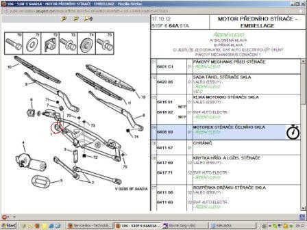

Guest zelda93 Odesláno 13. květen 2013 Odesláno 13. květen 2013 taková blbost.. ale na kelly nic takovýho nenajdu... jak je vymyšlenej náhon stěrače u spolujezdce??? je tam tyčka která to pohání a přes čep je na tyčku druhýho stěrače.... zkuste se mi někdo podívat, jak je udělanej ten čep zespoda. podle mě tam má být něco nalisovaný aby ten náhon z něj nepadal... což já tam už nemam a jezdim na jeden funkční stěrč poslední dva dny. díky za odpověďi ._D Citovat
Guest zelda93 Odesláno 14. květen 2013 Odesláno 14. květen 2013 jestli dobře chápu vidim n tom mlim, tak krátká páka od stěrče aspoň u mě je nhoře a dlouhá která jí pohání je n čepu zespoda. problém je v tom, že zespoda něco má být ale nevim co. mě vypadává a z tohoto jsem moc nevyčet. problém je v kroužku. Citovat
Guest servisman Odesláno 15. květen 2013 Odesláno 15. květen 2013 nejsem si jist zda tam je segrovka či jiné zajištění ,koukni na google obrázky a zadej si táhla stěraču Peugeot 106 . Citovat
Guest zelda93 Odesláno 15. květen 2013 Odesláno 15. květen 2013 to sem si myslel taky... ale co semdneska byl za známym v servise, tak mi řek, že tam je gumová čepička nacvaklá... pak sem zjistil, že ta samá tam je na jinym čepu... tak sem byl v peugeotu a oprava by mě tam stála cca 4000 jenom za materiál protože to prodávaj jeno mjako celej mechanismus.... .-D takže vyvrtam a vrazim šroub s kontramatkou Citovat
Guest servisman Odesláno 15. květen 2013 Odesláno 15. květen 2013 měl jsem rozebraný u 406 a myslím ,že tam byly segrovky,jak u 106 nevím,stačí vyndat a podívat se .V čem je problém se na to podívat? třeba tam jen nandáš segrovku a 4 tácy máš doma Citovat
Guest zelda93 Odesláno 16. květen 2013 Odesláno 16. květen 2013 Segrovku tam nenarvu uz sem na to koukal. Je to zespoda a neni tam tolik videt. Ma tam byt plastov acepicka, ktera se ani v peugeotu samosttatne neprodava, tzn vyvrtat cep a dat tam sroub s kontramatkou a neresit Citovat
Guest zelda93 Odesláno 19. květen 2013 Odesláno 19. květen 2013 tak vyřešeno. čep sem vyvrtal a dal sem tam šroub :-D sranda byla že buď byl šroub širokej nebo úrkej tak sem mírně tu díru přebrousil a je tam akorát že se může pootáčet ale nemá vůle :-D a už jezdim zase s oběma funkčníma stěračema :-D Citovat
Guest zelda93 Odesláno 20. květen 2013 Odesláno 20. květen 2013 tak v peugeotu nemají samotný ty siovoný čepičky :-D prodaj jedině kompletní mechanismus stěračů... Citovat
