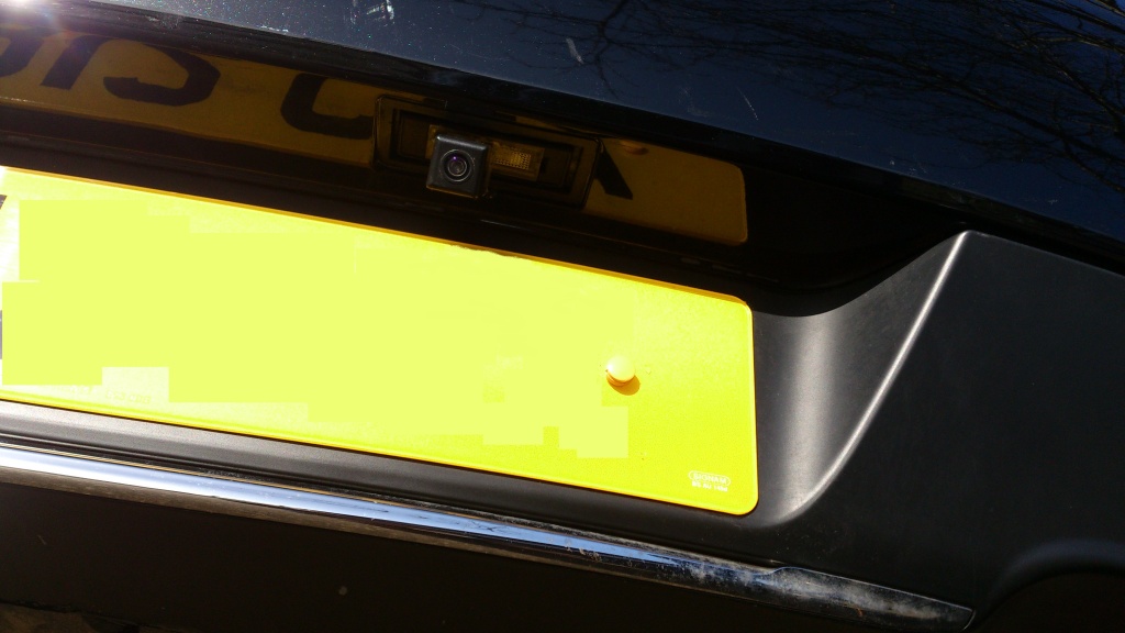

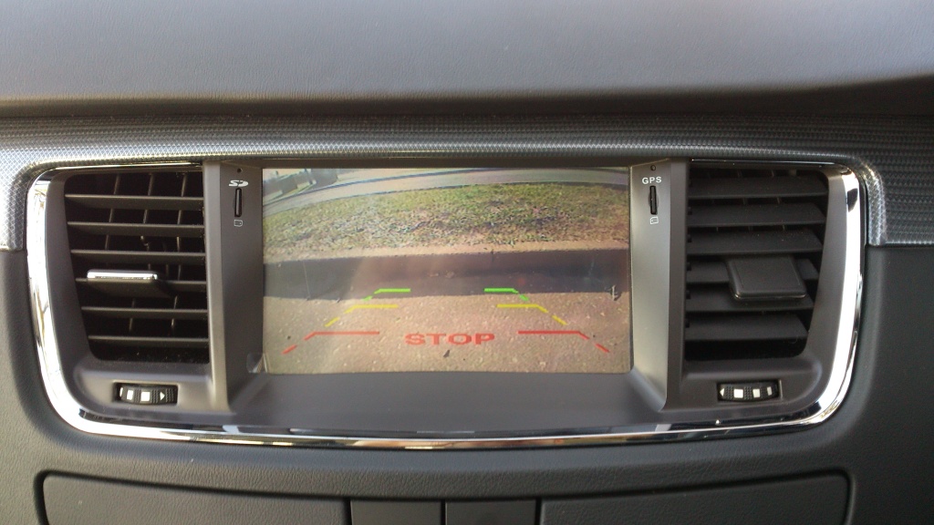

deikiu Odesláno 17. únor 2014 Odesláno 17. únor 2014 mam tam nieco taketo [Edited on 17/2/14 11:37 by deikiu] Citovat
janou Odesláno 17. únor 2014 Odesláno 17. únor 2014 Skús dať link nákupu rádia a cenu , pokiaľ je to možné. Citovat
deikiu Odesláno 18. únor 2014 Odesláno 18. únor 2014 aliexpress ( aliexpress ) je toho plny cena okolo 400 dolarov [Edited on 18/2/14 18:28 by deikiu] Citovat
