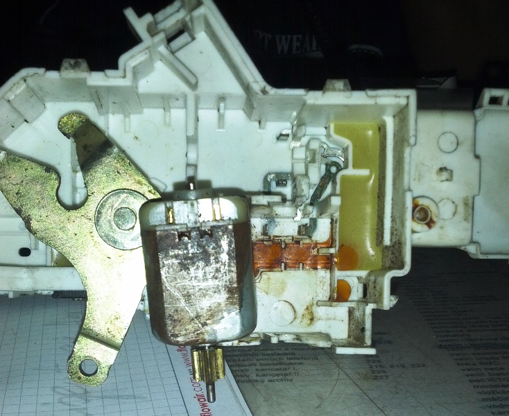

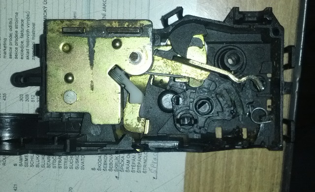

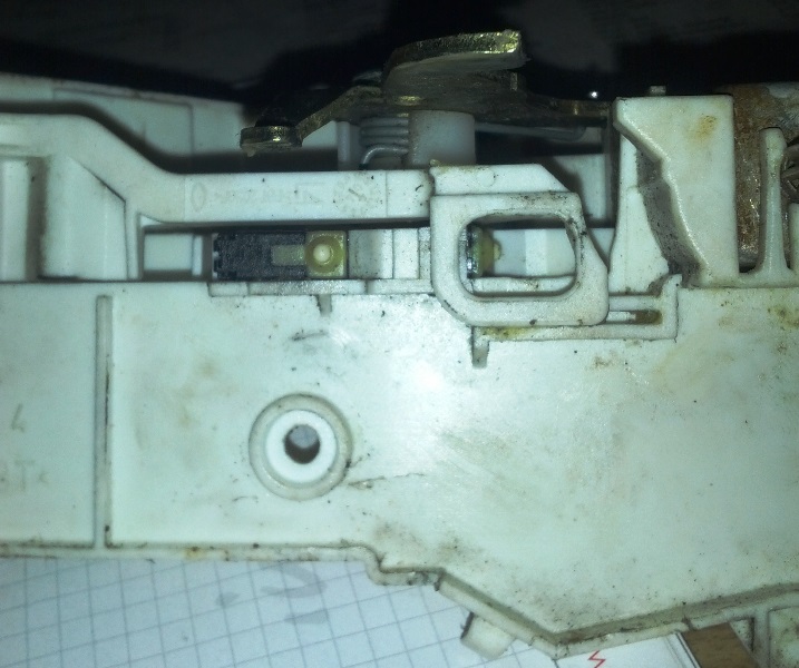

bart.lbc Odesláno 26. leden 2013 Odesláno 26. leden 2013 No já se stím zámkem taky natrápil, po koupení na vrakovišti jinýho jsem ten púvodní rozdělal a když jsem sundal ten motorek tak kontakt na kterým to je nasunutý byl úplně rezavý. Proto mi to jednou šlo a jednou ne. Rozebrání tono zámku jeden šroubek a pak ty západky kolem dokola přizvednout např plíškama no a páčidlem to kolem dokola uvolnit no a potom už to drží na 2vou kolíkách a ty jsou roznýtovaný ale ta umělá hmota se poddala a prošla kolem toho roznýtování, zkusím ti to nakreslit jakým směrem to od sebe oddělit. Citovat

bart.lbc Odesláno 28. leden 2013 Odesláno 28. leden 2013 Tak jsem ti zkusil popsat na obrázky, u tebe to bude zrcadlově já rozebíral levý u řidiče, je tam jeden šroubek a pár pacek a jedno nýtované místo ale to převlékneš. http://www.ulozto.cz/xsxoJkS/fotky-zip motorky tam jsou jen nasunutý na konektorech a zafixovaný takovou hmotou něco jako med. Citovat
janik6163 Odesláno 28. leden 2013 Autor Odesláno 28. leden 2013 Tak jsem ti zkusil popsat na obrázky, u tebe to bude zrcadlově já rozebíral levý u řidiče, je tam jeden šroubek a pár pacek a jedno nýtované místo ale to převlékneš. http://www.ulozto.cz/xsxoJkS/fotky-zip motorky tam jsou jen nasunutý na konektorech a zafixovaný takovou hmotou něco jako med. Ďakujem,ďakujem toto je super návod.Ten zámok na vrakáči si ako zistil že je ten čo potrebuješ.Podla zapojenia konektora má aj tvoj 6 pin ako môj s superuzamykaním.Cez víkend to skusím rozobrať.Ináč ak sa niečo pose.... nezavrem auto.Čo potom.Dúfam že to spravím.90e za zámok je veľa. Ešte raz Ďakujem. P.S.Dúfam že to nebude kábel v priechodke. [upravil dne 28/1/13 17:16 od janik6163] [upravil dne 28/1/13 17:47 od janik6163] Citovat
bart.lbc Odesláno 28. leden 2013 Odesláno 28. leden 2013 Ja si ho na vrakovišti hned nandal 5 minut práce a věděl jsem hned, že je to on, ale na první pokus to nebyl správný až když mi donesl druhý, 6 pinů maj všechny i ten můj bez sup.zam. ty konektory na nasazení druhýho motorku tam jsou ale chybí motorek. Nemá se ti na tom co rozbít max. praskne kousek hmoty ale ta je nepodstaná stačí to přelepit nálepkou aby do něj neteklo a pokud si na ulici vyndal palubku a spravil klapku topení tak tohle zvládneš po slepu. Citovat
