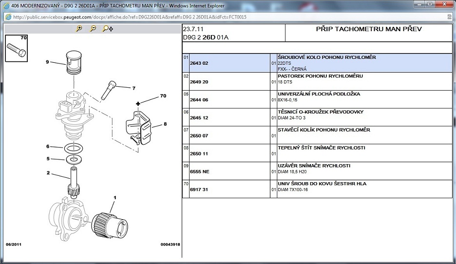

Mathush Odesláno 18. leden 2013 Odesláno 18. leden 2013 Zdravím, neviem či je tu podbná téma, hľadal som, ale nič som nenašiel. Vedel by mi niekto poradiť, prípadne poslať obrázok, kde sa na prevodovke nachádza čidlo spiatočkových svetiel a čidlo tachometra? V poistkovej skrini v motorovom priestore mi po zaradení spiatočky vypáli poistku 10A, v hornom rade tretia zľava. Vopred vďaka za rady Citovat
Mathush Odesláno 18. leden 2013 Autor Odesláno 18. leden 2013 VF 38BRHYE 80907855 a vedel by si mi prosím ťa poradiť aj k tej poistke, k čomu konkrétne patrí? v motorovom priestore, horný rad, tretia zľava 10A Citovat
Mathush Odesláno 18. leden 2013 Autor Odesláno 18. leden 2013 Ktoré číslo z toho druhého obrázku je náhon tachometra? Chcel by som ho zatial aspon vybrat a vycistit, ked idem s autom studenym, z garaze, tachometer funguje. No pri zohriati na cca 80 stupnov mi rucicka tachometra vzdy padne na nulu. tak pred kúpou nového dielu skúsim vyčistiť ten starý a uvidím, či mi to pomôže. Vopred vďaka Citovat

pastorek Odesláno 19. leden 2013 Odesláno 19. leden 2013 Ktoré číslo z toho druhého obrázku je náhon tachometra? ... Na tom obrázku náhon tachometra nie je. Nájdeš ho z hornej strany prevodovky tesne pri výstupe pravej poloosi. (pravej pri pohľade v smere jazdy) Citovat
